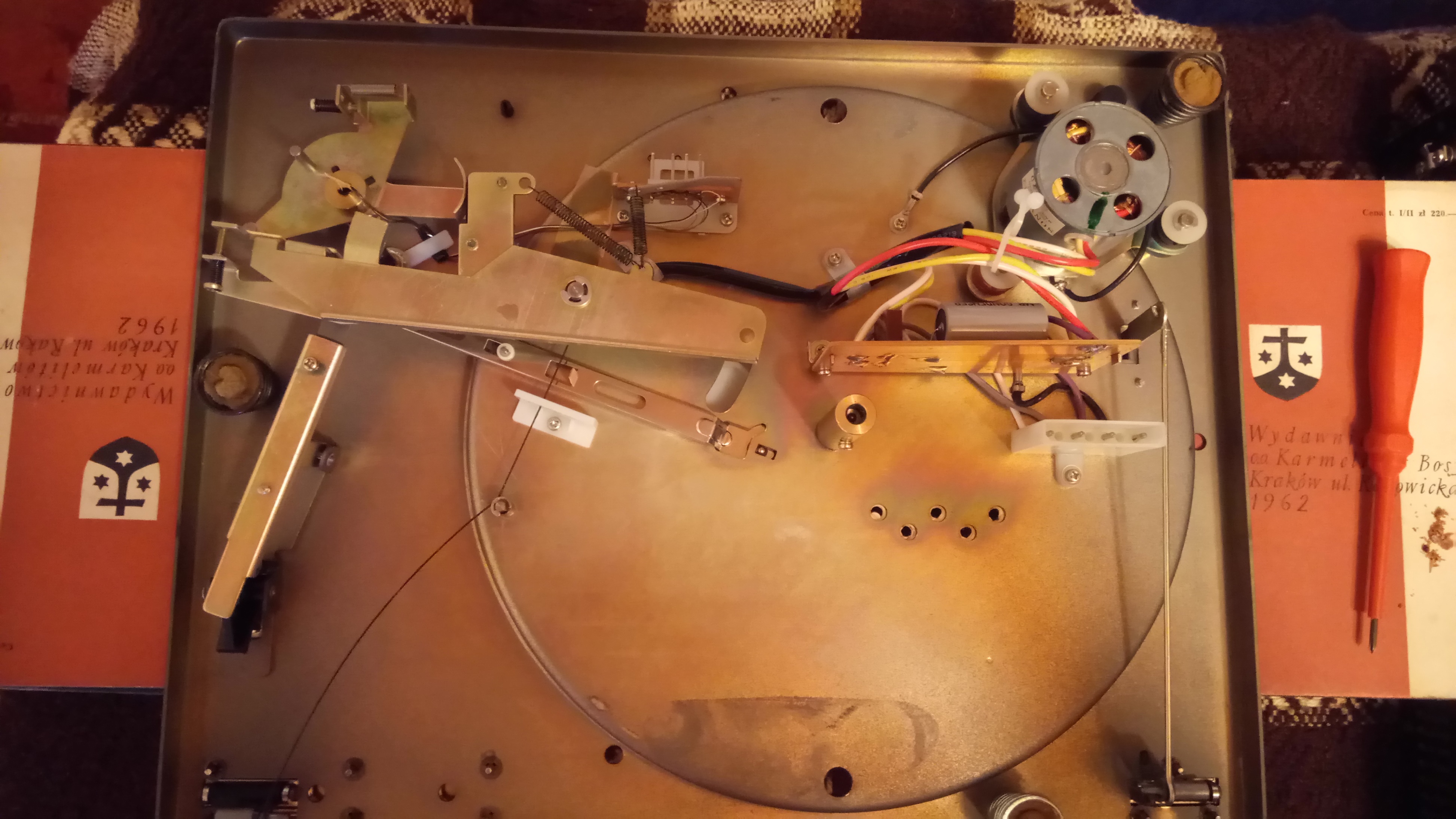

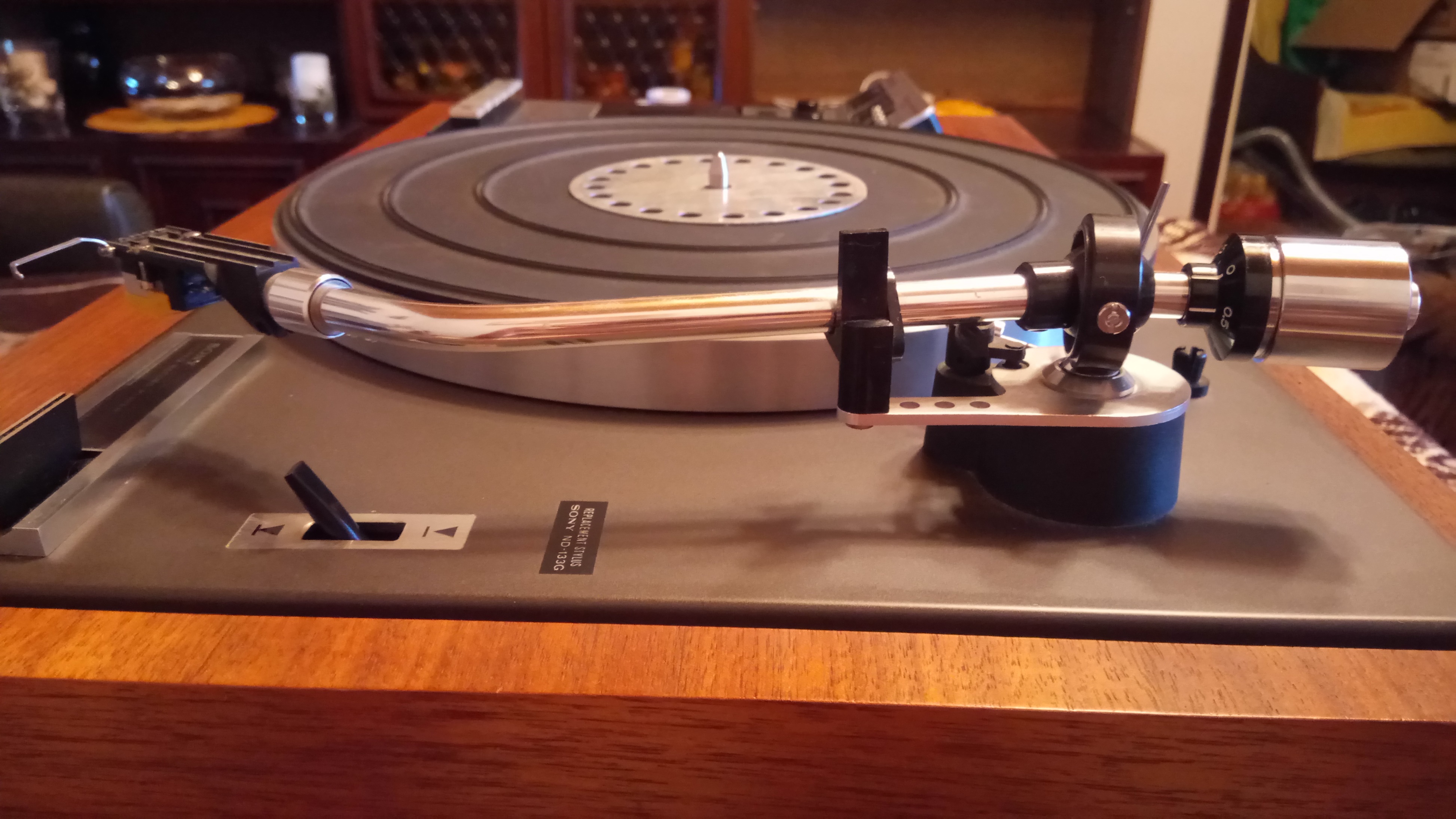

To najpierw kilka zdjęć. No i teraz problem.

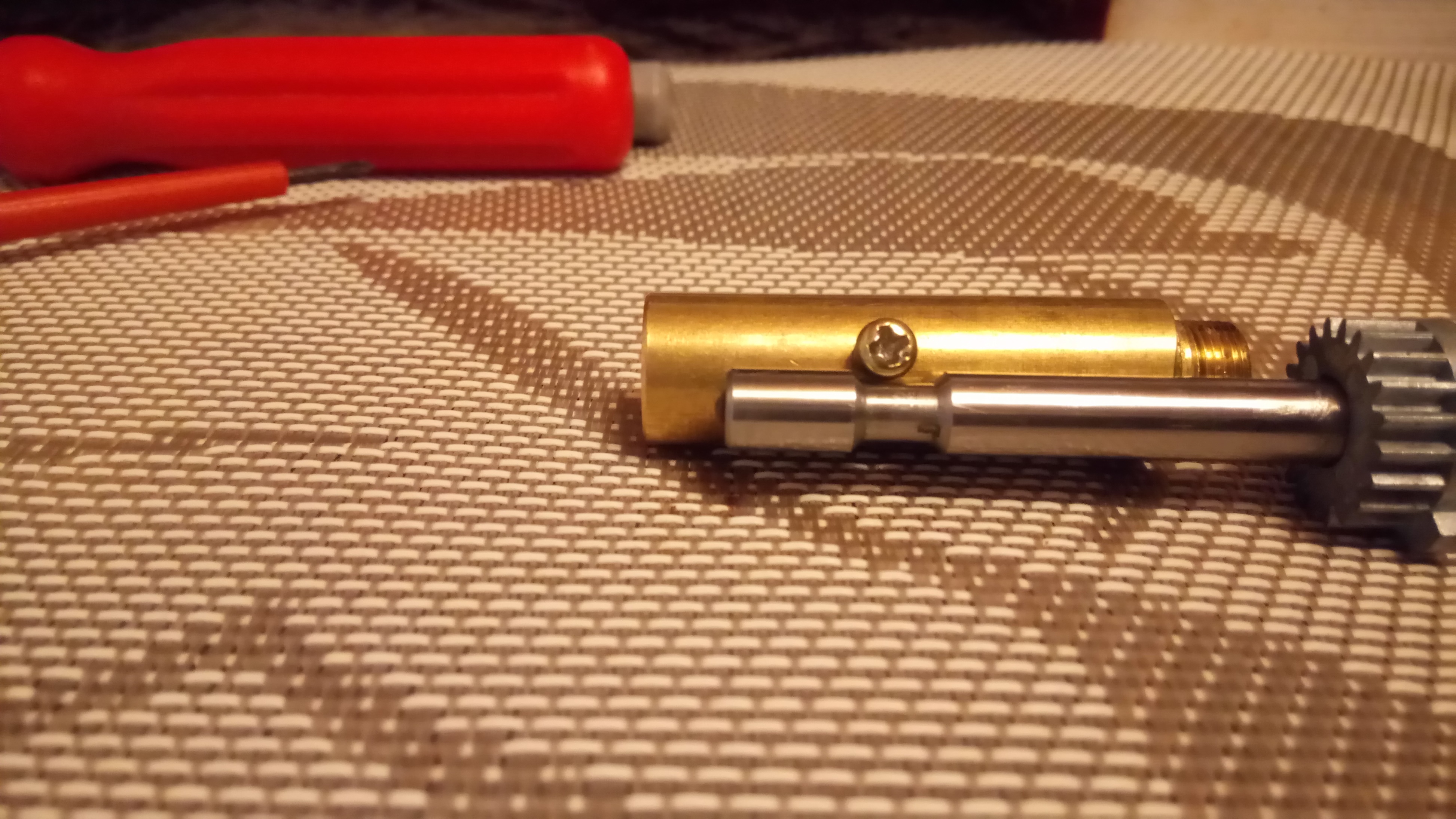

Talerz jest za nisko.Szpindel był zapieczony lub zastojały w tulejce.Nie obracał się.
Dało się rozruszać.Na samym dole tej tulejki była stara,stwardniała masa.Sama tulejka od dołu jest otwarta,widać tam tylko zawleczkę. Na tulejce jest śrubka która zabezpiecza przed wydostaniem się ośki ze szpindlem.
na ośce jest wycięcie,więc jest zakres ruchu góra-dół. Tutaj widać,że jak ośka jest za nisko to kółko zębate zapiera o mechanizm(poprawcie jak co)powrotu ramienia.
To jest zakres ruchu z wkręconą śrubką.Szpindel obraca się. Teraz sobie przypomniałem jak córka kiedyś mówiła <najlepsza do naprawy jest plastelina>.
Czy aby tam na dole tej tulejki nie powinien być jakiś wypełniacz?
Dodam,że na dole w środku nie znalazłem żadnych części luzem jedynie tą twardą masę na płytce.
Nie ma też starych otarć od talerza.
Talerz, wkładka i przeciwwaga na czas transportu były zdjęte.
Jakieś pomysły bym poprosił

Podkładki chyba nie. sprawdź może czy wysokość położenia zębatki reguluje się za pośrednictwem tej nakrętki?
(czy też jest ona tylko dociskowa do płyty obudowy).
To chyba nie jest tylko nakrętka śruby montażowej. Zobacz co się dzieje gdy ją poluzujesz na wyższe ustawienie?
Nie wydaje mi się by coś wypadło wcześniej, pewnie można sprawdzić jakąś podkładkę plastikową też, ale to chyba nie to.
No tak bym kombinował jakoś. Masz serwisówkę?

Ta nakrętka dociska tulejkę do obudowy na sztywno.Podkładka była tylko jedna.
Tym miejscem najbardziej zastanawiającym jest dno tej tulejki gdzie wchodzi ośka ze szpindlem(zdj nr 8)
Coś tam było,nie wiem czy jakaś sama masa,czy jakieś łożysko(tak jak pisałem nic nie znalazłem na dnie oprócz tej stwardniałej masy).
Aha na samej ośce były resztki normalnego smaru.
Serwisówkę oglądałem
https://www.nodevice.com/service-manual ... ony/hmk-70
Może coś przeoczyłem.Mało tam o tym elemencie.

Może coś w tym rodzaju.
https://allegro.pl/lozysko-kulkowe-japa ... 08471.html
Średnica wewnętrzna tulejki to 7mm,średnica zewnętrzna tego przykładowego łożyska to 6mm.
Wysokość to 2,4mm,więc gdy ta kulka na końcu ośki oprze się na łożysku całość podejdzie jeszcze troszkę wyżej.
Jeśli to dobry trop może znajdzie się o wymiarze 7mm na ciasno.
Edit:
Jest tego trochę np.
https://allegro.pl/683-zz-lozysko-wysok ... 40560.html
Coś kupię i spróbuję.
Edit:

To na dole szpindla wygląda jak kulka więc powinna się na czymś wspierać. Mam też taki kombajn i talerz ociera więc pewnie jest to samo. Na razie brak czasu by do niego zajrzeć.

Stos79: wydaje mi się, że te łożysko nie będzie odpowiednie. Zniszczysz tylko kulkę na ośce.
Tam na dole tulei masz c-clipsa czy inaczej pierścień segera i na tym oryginalnie prawdopodobnie była podkładka fibrowa i (tu moje przypuszczenie tylko) jakaś podkładka (lustro) na której opierała się kulka. To wszystko od dołu zaklejone klejem (na gorąco?) czy inną masą z wiadomych przyczyn. Nie jest to jakieś wyrafinowane ale tak to przypuszczalnie mogło wyglądać.
Zasada jest taka, że materiał dolnego lustra łożyska musi być miększy od materiału z którego jest wykonana ośka. Materiały można wykorzystać różne np. Delrin, Peek, nylon. To tworzywa o dobrych właściwościach ślizgowych i odporne na działanie smarowideł. Może być też z brązu - Dual takie stosował.Coś byś musiał wykombinować na wymiar i odpowiednią grubość i powinno być ok.

No to jest coś,gdzieś Ty był kolego
Będę kombinował.Łożysko też chociaż przypasuję.
Gdzie można spotkać tego Derlina i Peeka?

Jako materiał są dostępne ale trudniej dostać taki mały skrawek. Trzeba by poszukać. Z gotowcem będzie ciężko. Może też być np.PTFE czyli popularny teflon. Nie jest idealny ale się nada jak nic innego nie dostaniesz.
http://allegro.pl/ShowItem2.php?item=7463901335
http://allegro.pl/ShowItem2.php?item=7478854755
Najlepiej w kształcie wałka i odciąć na wysokość 3mm. W kształcie formatki to trzeba by już wycinać na cnc.
