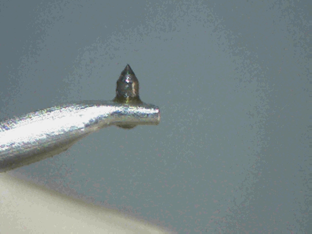

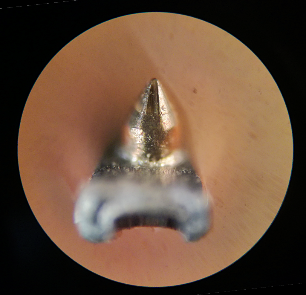

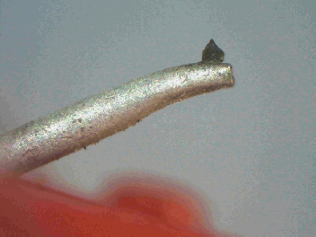

To może ja pokażę parę zdjęć. Z góry przepraszam za jakość, ale z uwagi na spartańskie warunki, są robione w zaimprowizowany sposób (telefonem w projekcji afokalnej).
Igła Oroton LM5 (sferyczna, o nieznanym przebiegu) powiększenie ok. 78x:
Ta sama w powiększeniu ok. 312x (na zdjęciach tego nie widać, ale jest to jedyna igła w moim posiadaniu, na której widać lekkie ślady zużycia, aczkolwiek wydają się minimalne):
Zamiennik ATN12XE. Gra fatalnie, ale jest fotogeniczny, 78x:
I ta sama igła w powiększeniu ok. 156x. Z racji słabych walorów dźwiękowych praktycznie nówka. Ale z wyglądu wydaje się być uczciwym eliptykiem:
Mało używana Ortofon 10 (z serii OM), 78x:
I 156x:
Last but not least. ATN120E dyskretnie przedstawiona w tym wątku:
viewtopic.php?t=8168&start=15
Nagi diament, może dlatego taka wstydliwa. Ciężko było zrobić zdjęcie, który by cokolwiek pokazywało. Jest to igła sporo używana (ale brak widocznych śladów). Tęczowe interferencje to nie wady optyki, tylko pozostałość po płynie do czyszczenia. Była tak brudna, że wstyd ją było pokazywać przed kąpielą. Z trudem wyciśnięte 78x:
Troszkę przegiąłem z ilością, ale trudno, niech już tak będzie. :|
Edit: oglądajcie raczej w pełnym rozmiarze. Widzę, że po przeskalowaniu ginie sporo detali (a i tak dużo ich nie ma).

songo pisze:
31 maja 2018, 17:19
Jesteś pewien że to sferyk? :)
songo
Posty: 110
Rejestracja: 16 mar 2016, 23:06
Re: Wkładki, ostrza i tani mikroskop.
#41
Post autor: songo »
01 cze 2018, 00:28
songo pisze:
31 maja 2018, 17:19
A na jaką wygląda? :)
