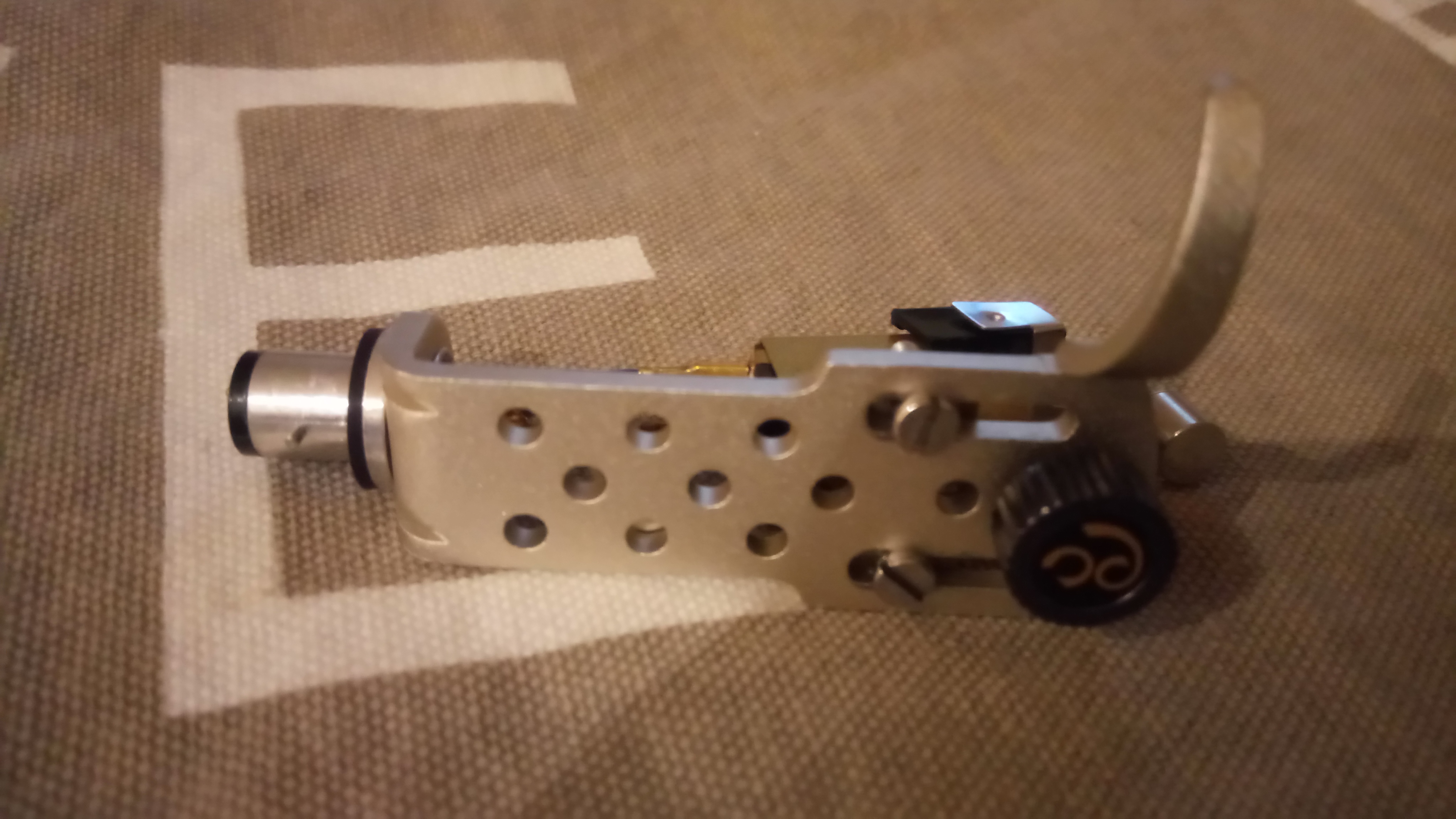

Dorwałem jakiś czas temu taki head.Może tak Pickering chciał jakoś pomóc użytkownikom igieł z większym naciskiem.Ja oczywiscie do XV-15 nie używam ciężarka,ale jest komplet

Przeglądałem ten temat ze stanton 500 ale tak naprawdę albo są tam podane igły albo mają podobne naciski albo nie ma w ogóle podanego nacisku.
Zmiana headshella raczej nie wchodzi w grę że względu na niestandardowe mocowanie owego w fisherze.
