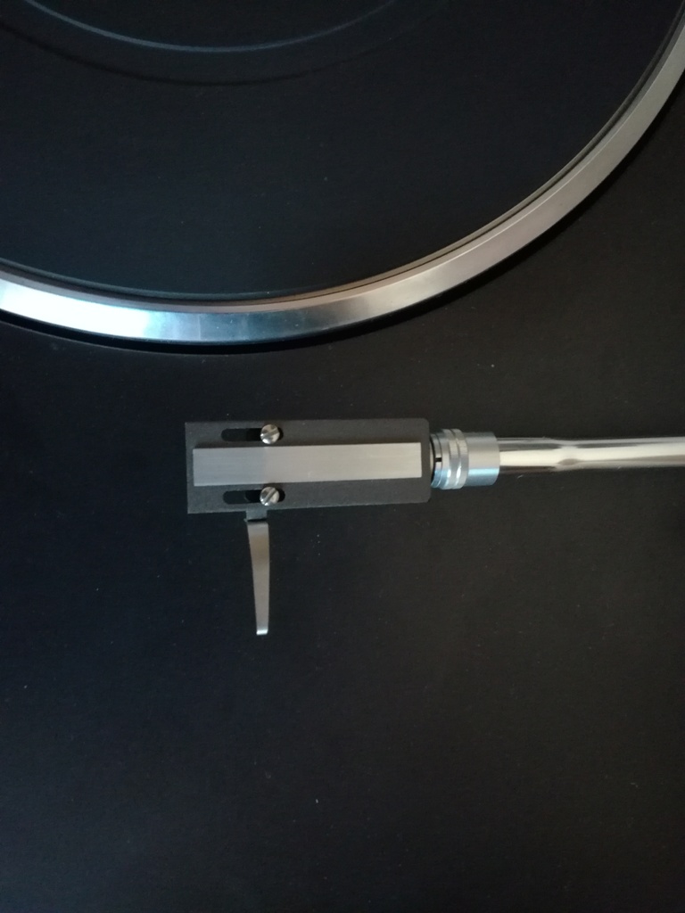

Wkładka z PL-1000 z moją igłą, można powiedzieć, że jest tak szeroka, że trzyma się na magnesie na słowo honoru.

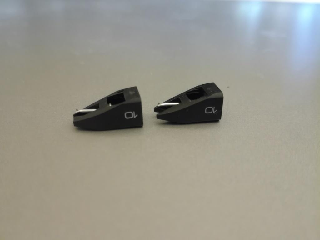

Obie igły, z lewej starsza, w kolorze szarym, obok moja, bardziej współczesna, kolor czarny. Zdjęcia z telefonu, nie są dobre na tyle, żeby zauważyć różnice.

Akurat zdjęcia zrobione są pod kątem utrudniającym porównanie, ale wydaje się, ze starsza 10, to wersja bez wycięcia umożliwiającego obserwację igły od góry. Jeśli tak jest, to wszystko się jakby zgadzało i jest dużo starsza produkcja. Współczesne igły OM mają nieco szersze obudowy i bezpieczne umieszczenie ich na starszych wkładkach wymaga „uszczelniacza” w postaci np. kawałeczka taśmy izolacyjnej. I odwrotnie. Zamocowanie starszej igły bez użycia palnika, przepraszam, pilnika na nowej wkładce może okazać się niemożliwe.

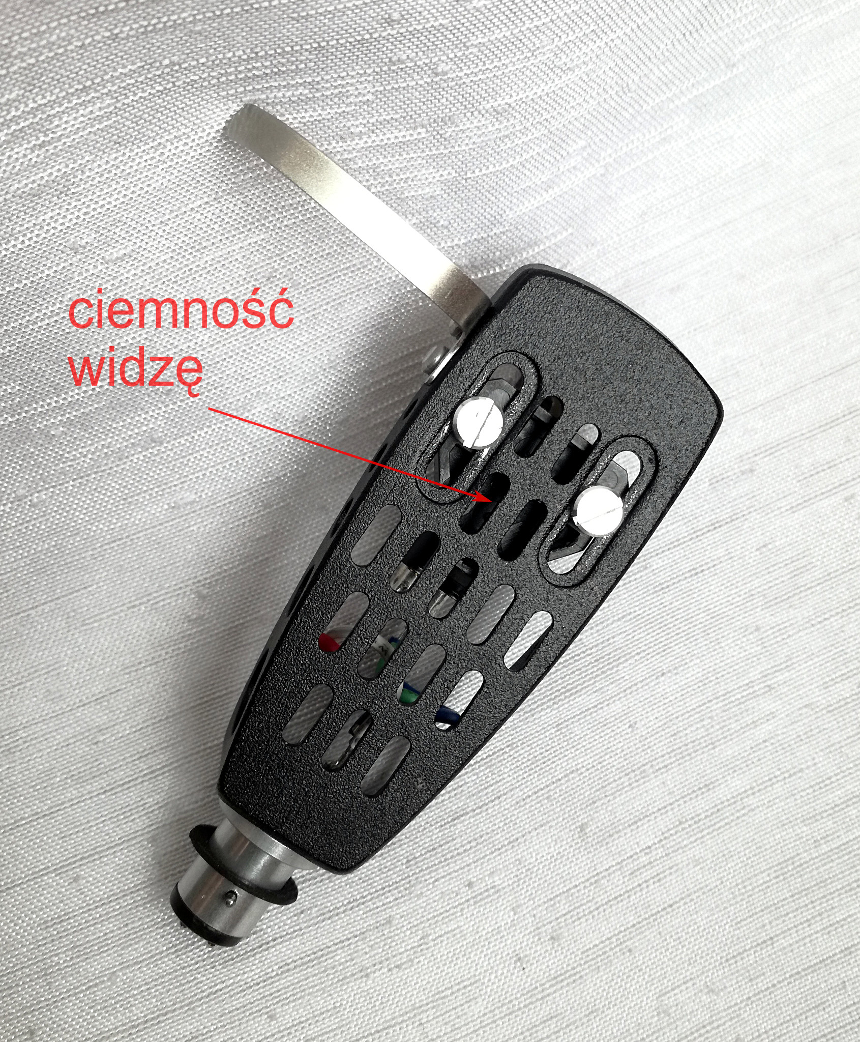

Ortofony OM przychodzą z zamontowanym ciężarkiem (ta metalowa płytka na górze):
Można ją wydłubać (nie jest klejona), jeśli uznamy, że wkładka byłaby za ciężka do naszego ramienia (jak ostatnio ważyłem, to dodawała mi 2,3 g). W Twoim przypadku któraś z wkładek może go nie mieć, ale to widać od razu (czasem nawet bez zdejmowania headshella).

Nie rozumiesz. Pisałem o ciężarku na dachu wkładki, nie headshella. Jak zdemontujesz wkładkę to zobaczysz Ortofony OM tak mają.
songo wyjaśnił.
Widać? Po czym?

Widać. Oczywiście nie przy każdym headshellu, dlatego napisałem czasem. Jeden obraz wart tysiąca słów: Na zdjęciu oczywiście OM pozbawiony biżuterii. Swoją drogą, wieść gminna niesie, że nazwa OM – Optimal Mass wzięła się właśnie od tego„ficzera”, tj. łatwości dostosowania wagi wkładki do ramienia.
- Posty: 41593
Re: Jaki gramofon kupić do 3000 zł
Oczywiste. Umówmy się że większość headshelli nie ma prześwitujących otworów między otworami na śruby montażowe
Możliwe. Przed OM były LM, czyli Low Mass. Bez ciężarka, więc tylko 2.5g albo i mniej (wkładki LM były generalnie mniejsze i niższe).
Generalnie Ortofon w ten sposób zwiększył kompatybilność do większości ramion dostępnych na rynku, choć początkowo ramię w ramię z Telefunkenem czy Dualem stawiali na ultra-lekkie konstrukcje właśnie jako te przyszłościowe.

Racja. Jednak przyjrzyj się zdjęciu. Dałoby się zauważyć ciężarek nawet przez otwory na śrubki (jeśli są odpowiednio słusznych rozmiarów).
A masz może dane co do wysokości wkładek LM? Nie mam żadnej, żeby zmierzyć, a interesuje mnie zmienność tego parametru w funkcji czasu.
Dokładnie.
Hmm… Jakoś mi ten ciężarek nie dawał spokoju i w głowie zaczęło się kołatać, że w LM też był. I rzeczywiście, sprawdziłem w instrukcji, dawali nawet dwa: 1,6 g i 2,2 g. Czyli ficzer był już przed serią OM.
