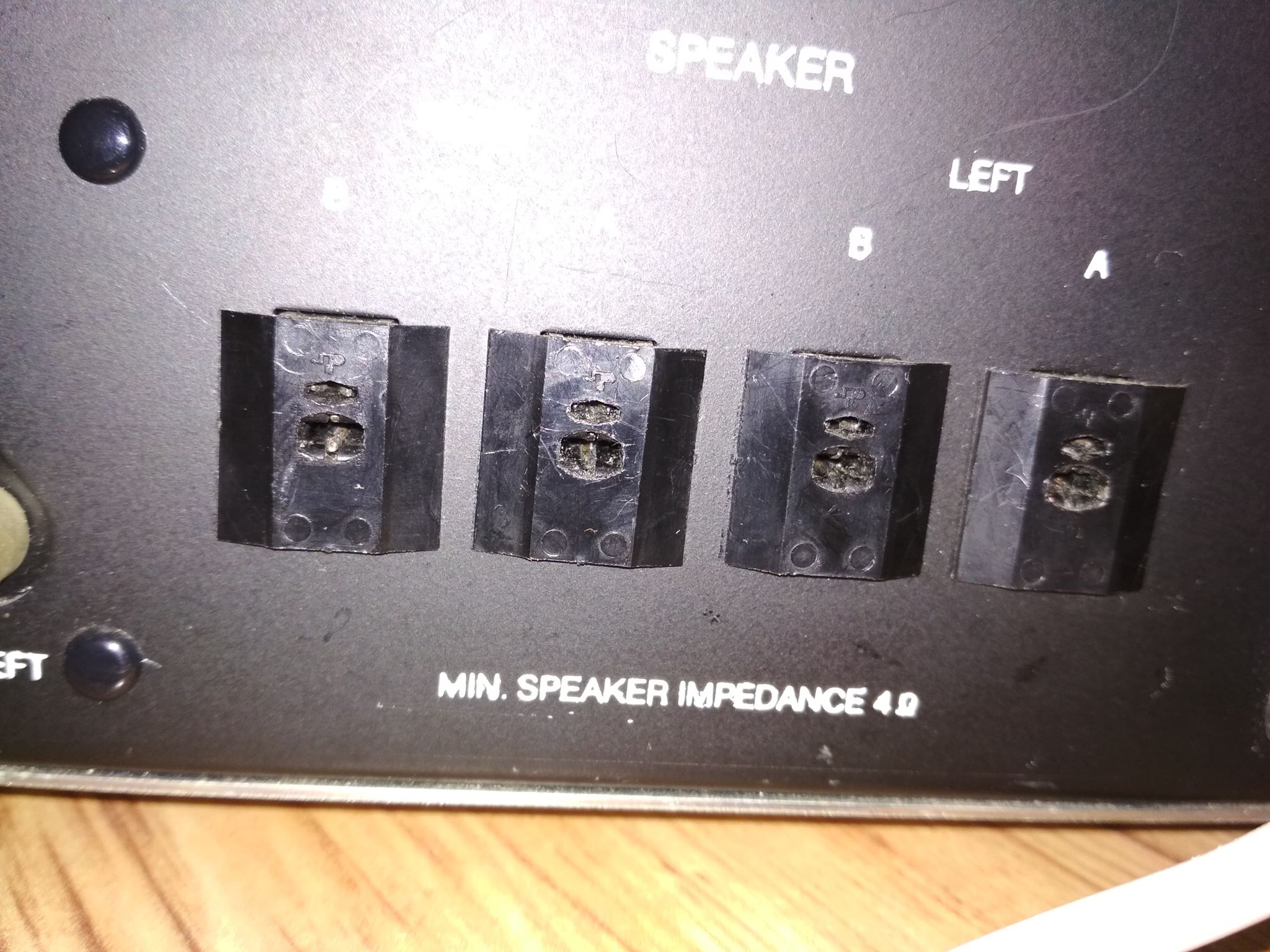

Cześć i czołem!
Mam pewien (pewnie banalny) problem z wejściem głośnikowym we wzmacniaczu. Nie spotkałem się w życiu z takim wejściem, nie mam pojęcia jak do tego podejść, czy jest na to jakiś sposób. Zdjęcie wejścia znajduje się w załączniku. Próbuję podłączyć do niego kable głośnikowe, ale nic nie szumi, nic nie buczy. Nie mam pojęcia jak z tym sobie poradzić. Podobno są jakieś wtyki do tego (pytanie jakie). Czy istnieje jakiś 'domowy' sposób, by to działało? A może po prostu ja tego nie umiem podłączyć? : D Pozdrawiam!

Re: Podłączenie kolumn do wzmacniacza
Możesz podłączyć 2 zestawy kolumn stereo A i B.
Chcą podłączyć dwie kolumny (stereo) używasz gniazd Right-A i Left-A.
Na jedno gniazda DIN-2 masz jedną kolumnę.
To DIN2, kropka +, kreska -. Możesz wsadzić gołe kable byle nie zrobić zwarcia. Albo kupić wtyki na alle http://allegro.pl/ShowItem2.php?item=7011999509
Próbuję wsadzać te gołe kable tak, jak na zdjęciu, przełączam pokrętło na "A" ale niestety nic z tego, ani szumu...
Patrząc na te wtyki, które wrzuciliście, widzę, że on ma tak jakby 'dwa kawałki drutu' (nie wiem jak to nazwać), które wchodzą w te wejście. Wsadziłem kable tylko w te poniżej, może tu tkwi błąd?

- Posty: 6
- Rejestracja: 05 mar 2018, 17:05
Głupi ja! Jest jakiś domowy sposób, by to zrobić, czy muszę te przejściówki załatwiać?
nie możesz wpakować dwóch przewodów w jedno gniazdo, muszą być rozdzielone. Czerwony w gorny mały otwór a czarny w dolny większy otwór.
wygląda mi to na hardcor
plus to ten mały a minus ten duzy płaski
