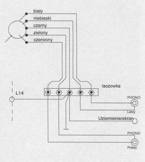

Zmieniłem również przewód DIN na RCA. Połączyłem według tego schematu:
Na niektórych płytach, mających ewidentnie lepszą dynamikę, nie jest wcale tak źle.
