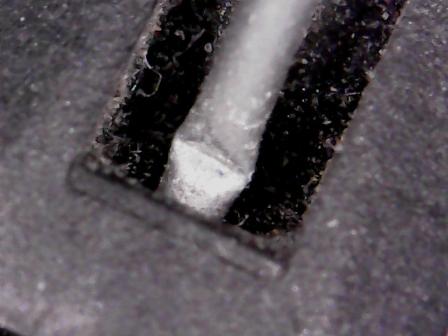

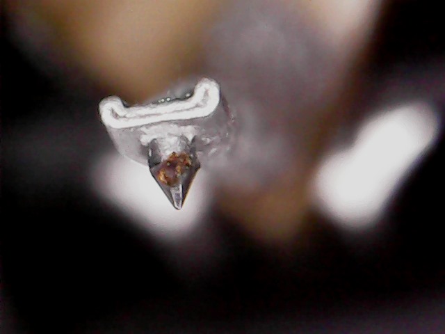

Z racji sporej kolekcji różnych igieł i wkładek, postanowiłem przyjrzeć im się z bliska.
Często zastanawiam się, czy mogę jeszcze używać danej igły, czy to już szrot. Mikroskop za 90 zł ułatwia decyzję czasem
Oczywiście gołym okiem a nawet fotki makro mówią, że wszystkie są ok. Philips GP 406 MK III E. Te bursztynowe smarki to nadmiar kleju :/ oczywiście gołym okiem go nie widać. Zamiennik z North do MK3. Philips GP 412 MK II. Dual MC 120, igła DN 120. Audio Technica AT 440 mlb. Audio Technica AT 20Sla. Excel es70 ex. Audio Technica AT3400. Okrutny kołek Przykład doskonałej kontroli jakości zamienników. Zamiennik igły do ADC 220x, zakupiony w North. Drugie zdjęcie to igła z Wamatu do tej samej wkładki.
Jeśli kogoś to interesuje i czas pozwoli, mogę zrobić jeszcze kilka zdjęć. Najlepiej by było w świetle dziennym, ale niestety tylko nocą mam chwilę wolnego.

Dante czy zdjęcia mikroskopowe mówią wszystko o zużyciu? No bo igła może być a szlif już nie.
Którego mikroskopu użyłeś?

Takie coś:
http://allegro.pl/mikroskop-cyfrowy-usb ... 6705202343
Przede wszystkim nie mówią nic o zawieszeniu, a z tego, co zauważyłem to ono pada o wiele częściej, niż samo ostrze. Musiałbym też mieć zdjęcie nowej igły i po jakimś tam przebiegu drugie, żeby ocenić różnicę. Zbyt często zmieniam wkładki, żebym zauważył jak dotąd jakieś zmiany w samym grocie. Mogę zrobić jeszcze większe zbliżenia, niż te na zdjęciach, wtedy widać lepiej, czy coś się już nie "przytarło". Nie mam żadnej na tyle zajechanej igły, by pokazać różnicę. Wreszcie to raczej zabawa niż naukowe podejście choć uratowało mi parę płyt w przypadku ADC. Na oko wszystko było ok, dopiero pod "mikroskopem" widać było skrzywienie.

Kupiłem podobny x800. Fajna zabawa ale nawet w max powiększeniu nie można ocenić stopnia zużycia szlifu nie mając zdjęć wykonanych przed użyciem (dany egzemplarz przed pierwszym użyciem).

Takie foty mają raczej funkcję poglądową by pokazać kunszt wykonania igiełki, a nie do oceny stanu.
Jak już Dante wskazał, mocne skrzywienia czy inne problemy to widać ale ocenę stanu zużycia samego grota bez porównania z wyglądem nowego, nieużywanego jest arcy-trudne.

Usuń cały ten przeźroczysty plastik przy obiektywie. Utrudnia na maxa podejście, u mnie był zamocowany na wcisk.
Kolejna rzecz, której też nie widziałem gołym okiem: Wygięcie jest delikatne, tuż przy zawieszeniu więc nie w takim oczywistym miejscu. Płyta testowa nie wykazała żadnych słyszalnych uchybień. Pamiętałem jednak, że Ortofony om siedzą nieco niżej zazwyczaj

AT 12S: Zamiennik do V15 III HE od North: Stanton 500 III E: Zamiennik z Wamatu do AT 12xe:

Czyli G warte te zamienniki. A jakieś Jico masz obfotografowane?

Ten zamiennik HE wygląda tak samo, jak cała reszta, tylko tamte mają 2 cyfrową cenę...
Niestety nie mam żadnych igieł od Jico, nigdy nie zamawiałem.zbyszek1982 pisze: ↑05 lut 2018, 22:07Czyli G warte te zamienniki. A jakieś Jico masz obfotografowane?

Nie no Panie, widać że inaczej cięty jest.
