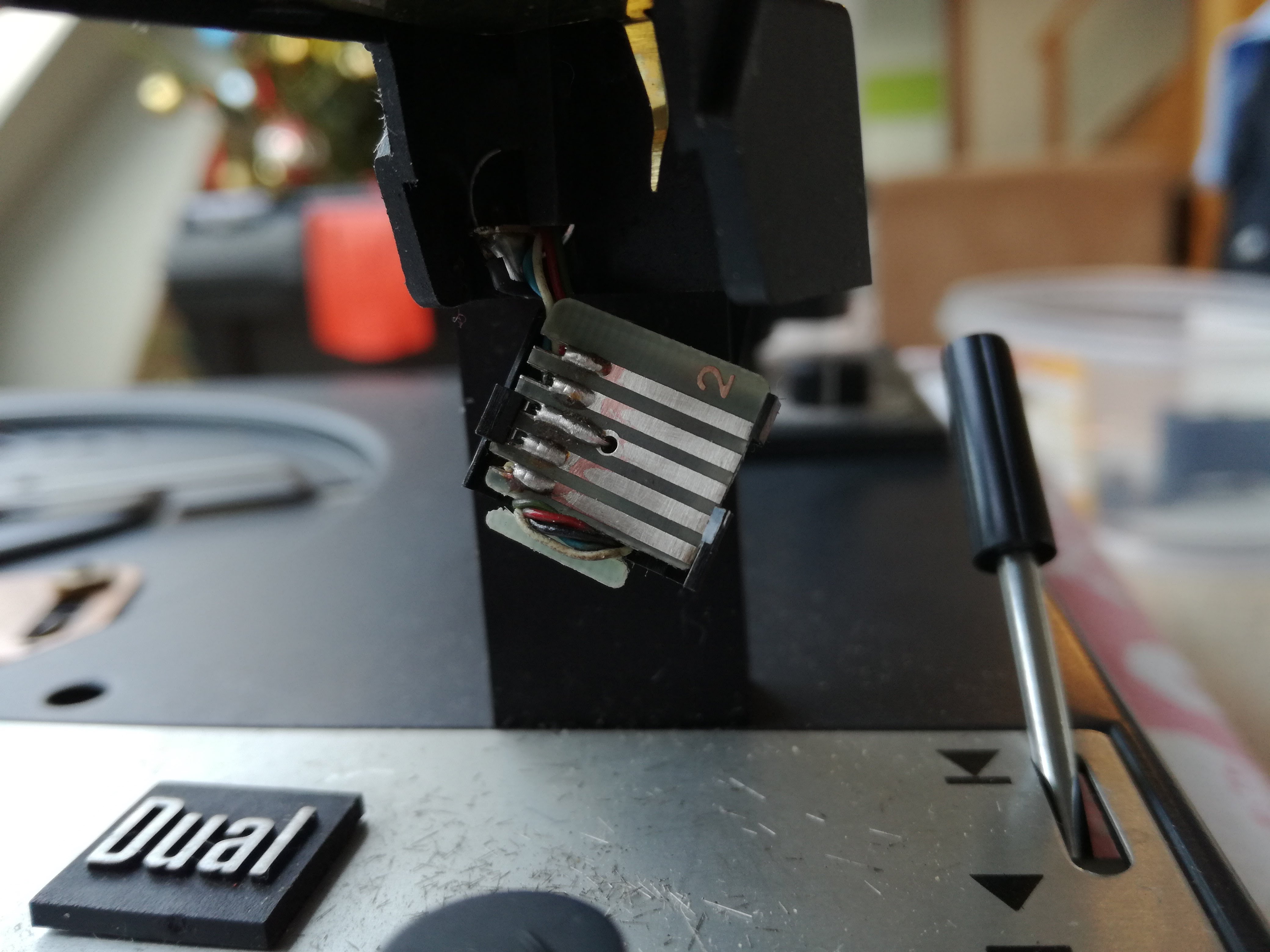

Ok miałem już wcześniej coś wrzucić ale czasu brak, więc nadrabiam zaległości. Widok z lotu ptaka na całość
Od razu zabieram się za czyszczenie styków headshella...
...oraz następnie za styki sygnałowe i mechanizmu wyciszenia wkładki. Przy okazji rozdzielam masę kanałów
