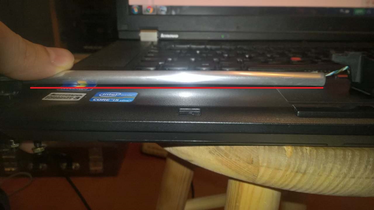

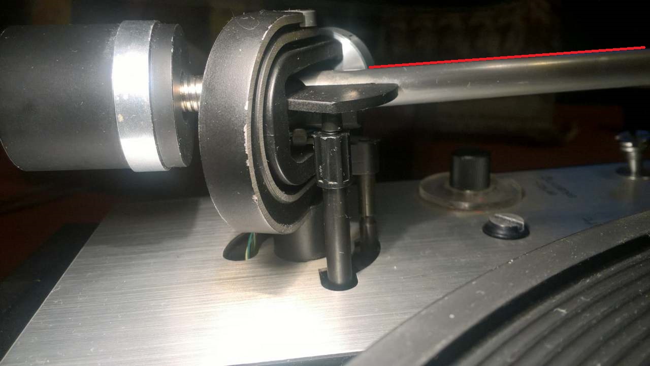

Ok, zdemontowałem ramie i polozyłem na stół. Jesli jest tak jak mowicie ze to powinna być idealnie prosta rurka, to napewno taka nie jest. Ewidentnie jest odchyłka i to własnie taka na jaka wkladka wisi nad płytą
zaznaczyłem dodatkowo na czerwono kierunek w ktory idzie ramie mimo ustawienia idealnego poziomu na zawiasie łozysku czy jak tam zwał
Teraz sie czy szukac innego ramienia, czy probowac to wyprostowac, to w sumie nie jest tak wiele i nie spowoduje to chyba potem problemow z geometria wkładki. Co myslicie ? Na allegro znalazlem jakies podobne ramie od duała, ale nie jestem przekonany czy rurka jest tej samej długosci.

Czyli na 100% ta rurka ramienia powinna byc idealnie prosta ze moge bez problemu nią turlac po stole po zdemontowaniu tak ?

Tak na 100% musi być idealnie prosta. Możesz nią turlać po stole Jak turlasz to masz prześwity?

Probowałem ustawiac winde, ale to ramie jest takie krzywe ze sie nie turla haha
Da sie to prostowac ? Np na ciepło albo wkladajac cos do srodka ?

Da radę. Z tym, że zawsze jest ryzyko niepowodzenia. Można próbować wkładając coś do środka z wyczuciem. Oczywiście musi wchodzić na styk, bez zbędnych luzów, żeby nie zrobić załamania/zgięcia materiału.

No i udało się - wyprostowałem ramię.
Za pomocą dłuższego metalowego wałka o srednicy 7mm, delikatnie nasunałem całe ramie, weszło z oporem ale nie jakims tragicznym. Potem ostukałem calosc gumowym młotkiem, i walcowałem na płycie traserskiej. Spolerowałem ramię po całej akcji i jestem zadowolony - jest prawie idealnie proste. Po zamontowaniu do gramofonu - problem znikł, wszystko dało się wyregulować.
Teraz pozostaje regulacja całej automatyki, ale to juz na spokojnie sobie wszystko podziele.
Ramię najbardziej skrzywione było zaraz przy mocowaniu na łozyskach - podejrzewam że ktoś nim szarpnął siłą do góry.
