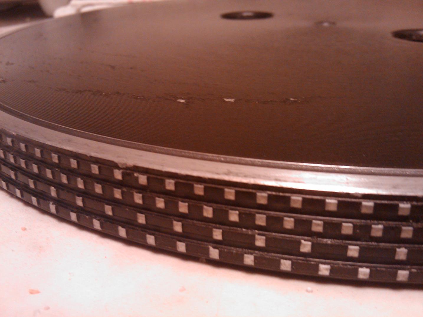

Czy ktoś z was wie lub ma pomysł jak/czym mógłbym wyczyścić talerz?
Bo jest dość mocno zabrudzony, tak że typowe (Cilit, Ajax, Cif) środki czystości nie pomagają. Dodatkowo chciałbym w miarę możliwości zczyścić strobo na goło i pomalować je od nowa.
Jakieś sugestie? Porady?

Jeśli chodzi Ci o tą srebrną część to przeważnie odkryte powierzchnie alu są anodowane.W przypadku gdy po latach ta powłoka zawodzi zaczyna się korozja :( Można by spróbować środkami do czyszczenia felg aluminowych...tak naprawdę wszystko zależy od konkretnego stopu.Mam taką chemię profi która bazuje na kwasie,ale też jeden detal robi na "biało",a inny nie ;) ,zaczął bym środkiem do felg... strobo jeśli jest lakierowane można spróbować środkiem do usuwania powłok lakierniczych.Jeśli anodowane i barwione (zależy co to za materiał) to nie musisz usuwać .Wtedy wystarczy polakierować.

Dzięki temu zyskam oryginalną i kompletną matę (razem z metalową obręczą :D), kompletny "arm rest", drugi zapasowy talerz, kompletne zawiasy w dobrym stanie, nie połamane nogi, oryginalny headshell, no i pokrywę, co prawda pękniętą, ale na jakiś czas wystarczy (i tak jest w lepszy stanie niż moja ;p). Co do czyszczenia talerza, to ostateczną decyzję podejmę jak zobaczę w jakim stanie jest talerz w kupionym pionku. Za kilka dni mam zamiar przylutować nowe przewody (wielkie ukłony w stronę ahaji za przysłanie mi przewodów, bo mi własnoręczne skręcanie jeszcze średnio wychodzi ;p), potem jak przyjdzie kupiony pionek oddam jedną z dwóch plint do fornirowania, następnie pewnie będzie mnie czekać szlifowanie metalowej plinty i płyty do której jest przymocowany silnik i ramię, a potem zostanie mi tylko już przerobić oryginalne nogi na tłumione piaskiem i zamówić nową pokrywę. Myślę że do maja gramofon będzie już w pełni skończony i będzie mieć zamontowaną AT-13EaV/Ortofona FF15.

Teraz będzie o talerzu. Otóż w kupionym przeze mnie PL-55DX, był talerz o oznaczeniu KHN-108, a w tym z USA, KHN-096. Po krótkim przeglądaniu serwisówek okazało się że oryginalnie w PL-55DX/X był montowany talerz o oznaczeniu KXA-758-B, a w PL-55/D KXA-758-0, natomiast talerz KHN-096, czyli taki jaki był na gramofonie z USA, był oryginalnie montowany w PL-51, natomiast nie udało mi się znaleźć gdzie był montowany oryginalnie KHN-108. O ile talerze w całej serii PL-55 były tak na prawdę identyczne, to jednak talerz z PL-51 był cięższy. Największym problemem jest to że nie ma nigdzie informacji ile ważył talerz z PL-55, mogę jedynie powiedzieć że KHN-096 jest cięższy o jakiś 1kg od KHN-108. Teraz nie wiem co z tym fantem zrobić, czy zostawić KHN-108, czy zamontować KHN-096, bo jest cięższy (większa stabilność obrotów) i w lepszym stanie, pytanie tylko co na tą większą wagę powie silnik? Wizualnie (nie biorąc pod uwagę stanu zachowania) talerze te są prawie że identyczne (jedynie minimalna różnica w strobo i poza tym nic więcej), poza tym, że KHN-096 jest minimalnie wyższy (~1mm, a może mniej).
