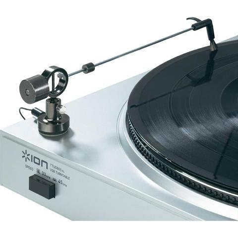

Pewnie o to chodzi:
To nie rozwiąże problemu Obywatela.

Dragant pisze:
19 gru 2017, 08:34
Pewnie o to chodzi
Heh - to ramię antystatyczne - takie mam.....
W sumie to jest ramię ze szczoteczką.... :lol: ale nie wpadłem, że może o nie chodzić....
Dzięki Łukaszu.

MMarek pisze:
19 gru 2017, 08:55
W sumie to jest ramię ze szczoteczką.... ale nie wpadłem, że może o nie chodzić....
Nie, nie :D To jest szczoteczka na ramieniu :lol:
W każdym razie, brudu to to nie wyciągnie z rowków. A jak wyciągnie to rozsmaruje dalej. Sugerowałbym Obywatelowi myć do skutku w sprawdzonym płynie, tak jak napisał Wojtek.Do Wikolu nikt mnie chyba nie przekona :shifty:

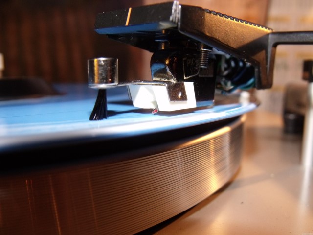

MMarek pisze:
19 gru 2017, 08:31
Therion pisze:
19 gru 2017, 08:29
szczoteczki na ramieniu
Może coś więcej dla słabszych? Bo nie za bardzo wiem o co kaman?
Ano takie cóś:
Szczególnie często widywane w komplecie z wkładkami Pickering. Patent dobry na usuwanie powierzchniowych pyłków, ale nie przyjęło się to na szerszą skalę. Istniała nawet taka szczoteczka dedykowana do Mf-ek :)
Jest: Technics SL-1610 MKII

Jaki wpływ ma szczotka z ostatniego zdjęcia na nacisk igły na płytę?
Moje DIY
Micro Seiki DD7
SME 3012
Shure V15 type IV
YAQIN MS-12B
Music Angel Meng X8 upgrade by LampizatOr (Fikus)
Polk Audio Reserve R600
Posty: 44101
Re: Jak czyścić płyty winylowe?
#1164
Taki że bierze część nacisku na siebie, dlatego jak chcemy używać tego patentu to zwiększamy na przeciwwadze nacisk o 1g.

To ramię nie służy do czyszczenia plyt, tylko zbiera to, co na płycie osiada np w trakcie odtwarzania.
U mnie jest tak, plyty są myte, wkladane w czyste koszulki. Po jakimś czasie biore płytę, wrzucam na talerz, docisk, przecieram typową szczoteczką ręczną, nastawiam to ramię i zapuszczam muzę. Po zakonczeniu strony na szczoteczce jest kurz.
Pozniej mogę Wam zrobić zdjecie, ile ta szczoteczka jest w stanie zebrać z umytej plyty. Gdy nie ma szczoteczki (lub zapomnę ją nastawić) to brud osiada na igle.
