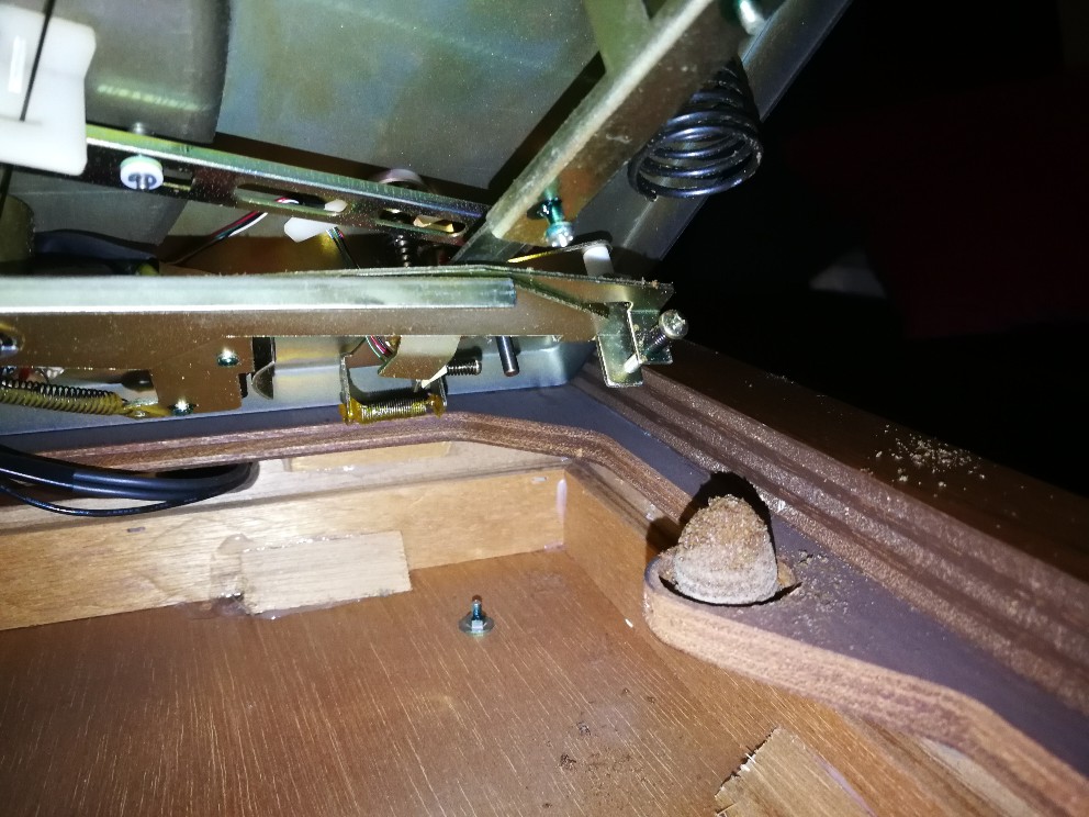

Bardzo miękkie (trzęsie się jak galareta, wystarczy tupnąć i przeskakuje) zawieszenie, gramofonu czy to normalne?

Witam. Problem z trzęsącym się gramofonem rozwiązany. Piankowe tłumiki które były w sprężyna zawieszenia z upływem czasu rozsypały się całkowicie. Wymieniłem na nowe, trzeba było dociąć z maty poliuretanowej.
