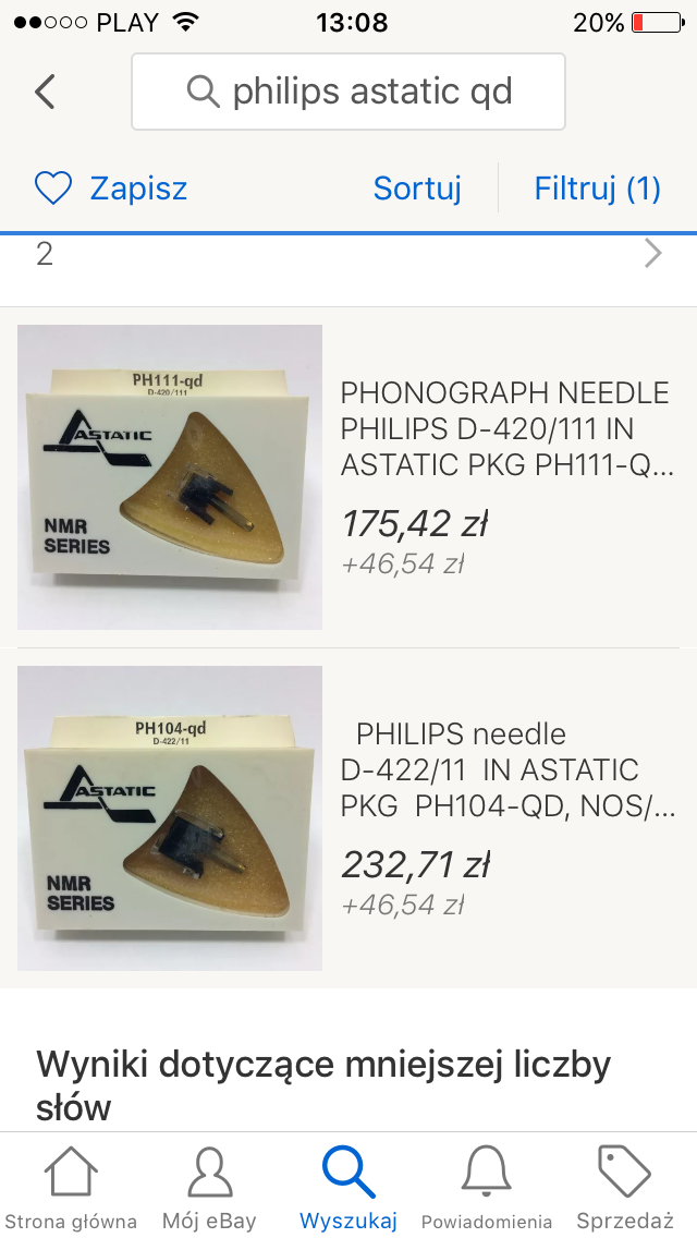

Szkoda że nie dopłaciłeś do Astaticowej D422 Chyba że już się skończyły.

Niewątpliwie. Ale w związku z tym, że ten sam sprzedawca ma Shibaty PH111-QD za niecałe 225 zł z transportem to zakup eliptyka nie jest optymalny ...
Sporo o tym było w wątku viewtopic.php?p=180203#p180203

Panowie która lepsza opcja do body philips 412 mk2?

Obydwie powinny być dobre. Która lepsza nie odpowiem bo nie porównywałem jeszcze
Tzn. mam oryginalną igłę 420 III, ale nie robiłem testów w 412 II, zresztą byłoby to niemiarodajne z perspektywy zamienników.
Mam PH104-QD i mogę szczerze polecić, ale czy jest lepsza czy gorsza od PH111-QD to na dzień dzisiejszy nie odpowiem.
Na pewno wizualnie lepiej pasuje i jest strojona pod te body, bo Philipsy mk3 są już jednak inne od mk1/mk2.

Moja PH111-QD dopiero dojdzie, z ciekawości, choć docelowo nie po to mam też korpus mk3 żeby ładować igły mk3 do korpusu mk1/2
Tak czy siak wiem że MISSE chwalił jak ta igła gra w 401/422 mk1/2 więc na pewno będzie OK jeśli szukasz 6 dych oszczędności
Prawda jest taka, że to najtańsza Shibata dostępna na rynku (aczkolwiek stara, więc zawsze obarczona jakimś ryzykiem).
