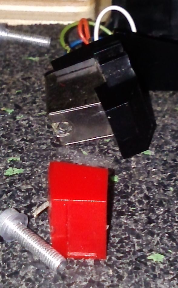

Witam, podpowie ktoś co to za wynalazek. Znalazłem podobne, ale nie identyczne, stąd moje pytanie i czy warto się w toto pchać, nadawa się to do czegoś? Zamontowane toto było w dualu ASP 130

Nie kojarzę z wyglądu. Jakieś Sanyo? Raczej nie była to wkładka dedykowana do Duala.

Właśnie w tym cały ból, igła jest strasznie zlochana, i hgw co tam wetknąć, nic nie mogę podpasować.przynajmniej z wyglądu.Przepraszam za nie edytowanie posta, rózne fora,różne wymagania, obiecuje sumienną poprawę.Liczyłem że ktoś coś podpowie, i dlatego pytam czy warto, się w to pchać (czytaj czego szukać?)

Sonus Blue

Tak, choć jest to sprzęt do bardzo lekkich ramion (poniżej 7g masy efektywnej).

Nabyłem tą wkładkę z Sony ps x60 i ładnie gra, a przecież w nim jest ciężkie ranię
Można gdzieś dostać do niej igłę?
