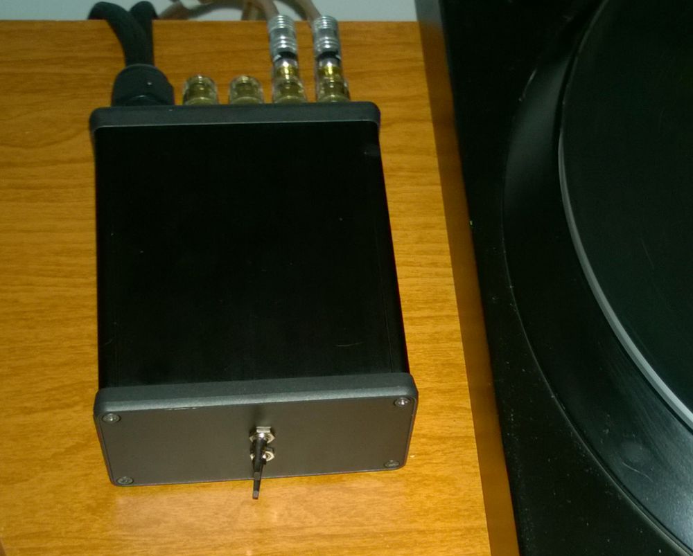

Można kupić taki przełącznik ale tanie to nie jest.
Przykładowo TC-7220 :
https://www.gfmod.pl/pl/p/Beresford-TC- ... -Audio/129
Dlatego wolałem zrobić taki własnoręcznie.
Tu masz cały wątek i kilka przykładów ...
viewtopic.php?f=14&t=7478

Przy dobrej konstrukcji rozdzielacza (patrz dzieło Regsoft ) żadnych niespodzianek nie będzie.
viewtopic.php?t=15809#p307122

Darek, nie wiem jak te sklepowe, które przeznaczone są do podłączania 2 źródeł pod jedną parę kolumn. Ale ja mam podobnie jak Regsoft taki przełącznik DIY, który też niby pierwotnie przeznaczony jest do 2 źródeł i pary kolumn ale spokojnie działało mi to na odwrót: tj.2 pary kolumn pod jeden wzmak. I sobie w locie przełączałem kolumny aby porównać dźwięk. Teraz mam tylko 1 parę kolumn więc podłączony jest pod 2 ampli i oczywiście 2 gramofony.
