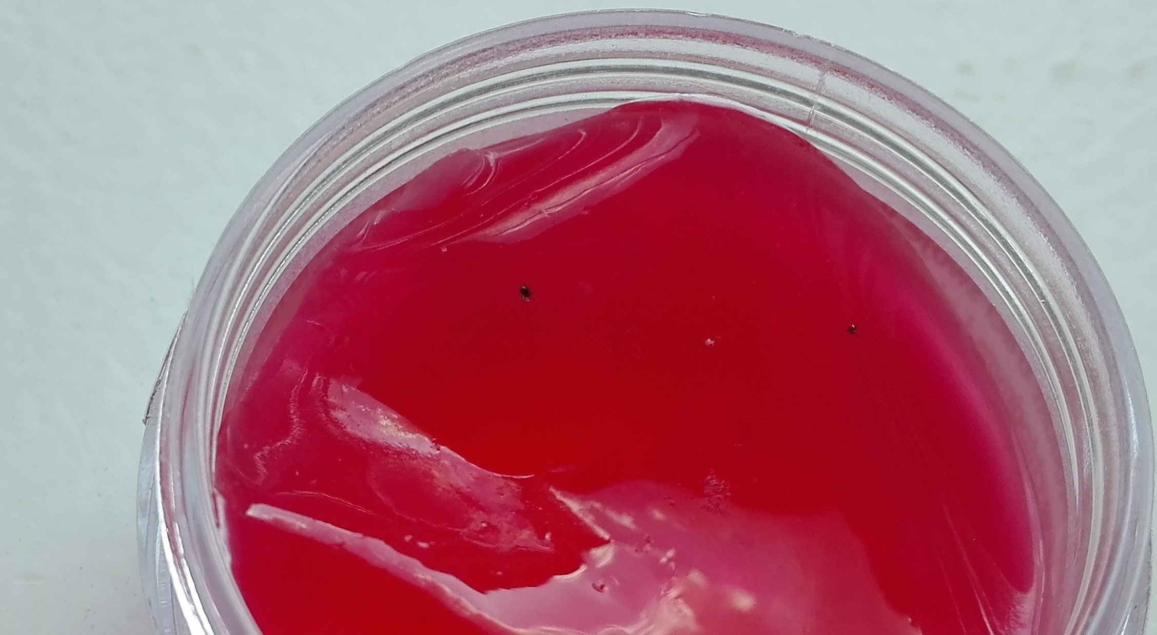

Zrobione (też mniej więcej to planowałem, czekając, aż mi lekkie zniechęcenie minie ). Co ciekawe, pomogło, doświadczenie wyjadaczy Poniżej zdjęcie jakiegoś czarnego punktu, który zszedł z igły (nie wyglądała na ostrą, była taka jakby spłaszczona przez to). To brud czy mój gramofon orze płyty? Nacisk na ramieniu ustawiony na 1.25 (mogę pomiędzy 1.0 a 1.5 w tym modelu).
I aż założyłem kanał na YT, żeby pokazać, jak u mnie wyglądał punkt startowy przed regulacją. Widać takie wahnięcie na zewnątrz.

Zrobiłem niedługo po zdarzeniu, tak ze 2 sek. przed nagraniem się opuszcza. Jest dużo lepiej, przesunąłem ze 2 mm.
Nie wygląda na gwałtowne, dla mnie jest delikatnie w miarę, można jeszcze delikatniej? Ręcznie raczej nie da się lepiej.
A czy ktoś mógłby skomentować to, co oderwało się od igły i zostało w żelu czyszczącym? Trochę to to dziwne, włoski i kurz wyglądają inaczej.
Dobre ustawienie może nie zadziałać, tzn. jak ustawię 4 mm od krawędzi, na sam początek nagrania, to już chyba nie może nie trafić?

A tam... Zależy od sprzętu i stopnia jego utrzymania. W swoim X60 odkąd ustawiłem raz drop point, tak od kilku miesięcy się nie zmienił ani o ułamek milimetra. Powtarzalność idealna, nie było płyty, w którą by "nie trafił" po ustawieniu.
Płyta była myta przed odtwarzaniem? Czasami śmieci postprodukcyjne (pył winylowy, inne resztki) zostają w rowkach.

Niewiele widac, czarne to to może jakaś zeschła mrówka? Kawałka winylu raczej by igła nie wydarła
