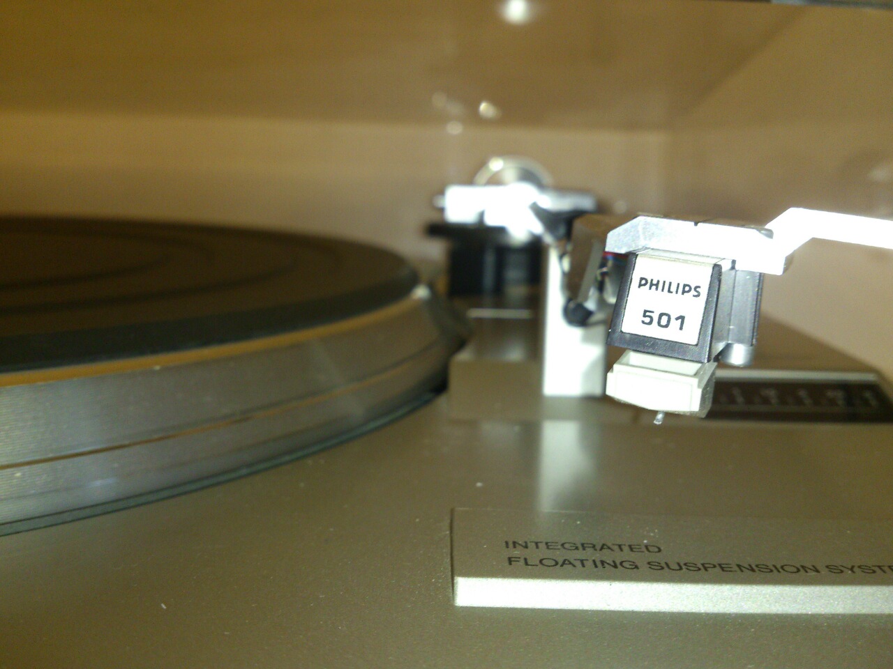

500 były w wersji mk1 (napis "500" na wkładce) i mk2 (napis "PHILIPS 500" na wkładce)
- Posty: 86
- Rejestracja: 27 lip 2015, 13:47
Re: PHILIPS F7226
Obecnie mam taka wkladeczke.
igla - nie wiem nie znam sie nie widzę żadnych oznaczeń
- Posty: 41770
Re: PHILIPS F7226
OK, czyli jednak źle pamiętałem. 50x mk1 = 40x mk1, analogicznie dla mk2.
Jak widać na zdjęciach co wrzucił Bredziu, wkładki mk1 mają taki charakterystyczny spad u dołu.
Z tego powodu nie da się na nich zamontować igieł mk2.
mk2 nie mają takiego ograniczenia więc da się zamontować zarówno igły mk1 jak i mk2 (i mk3, ale cii... ).
Widać po foto że mamy tutaj do czynienia z GP501 mk2 z jakimś zamiennikiem igły pod mk1.
Innymi słowy - hulaj dusza.
Czyli oryginalnie montowaną. Nie wiem dlaczego wcześniej obawiałeś się że coś jest nie tak
