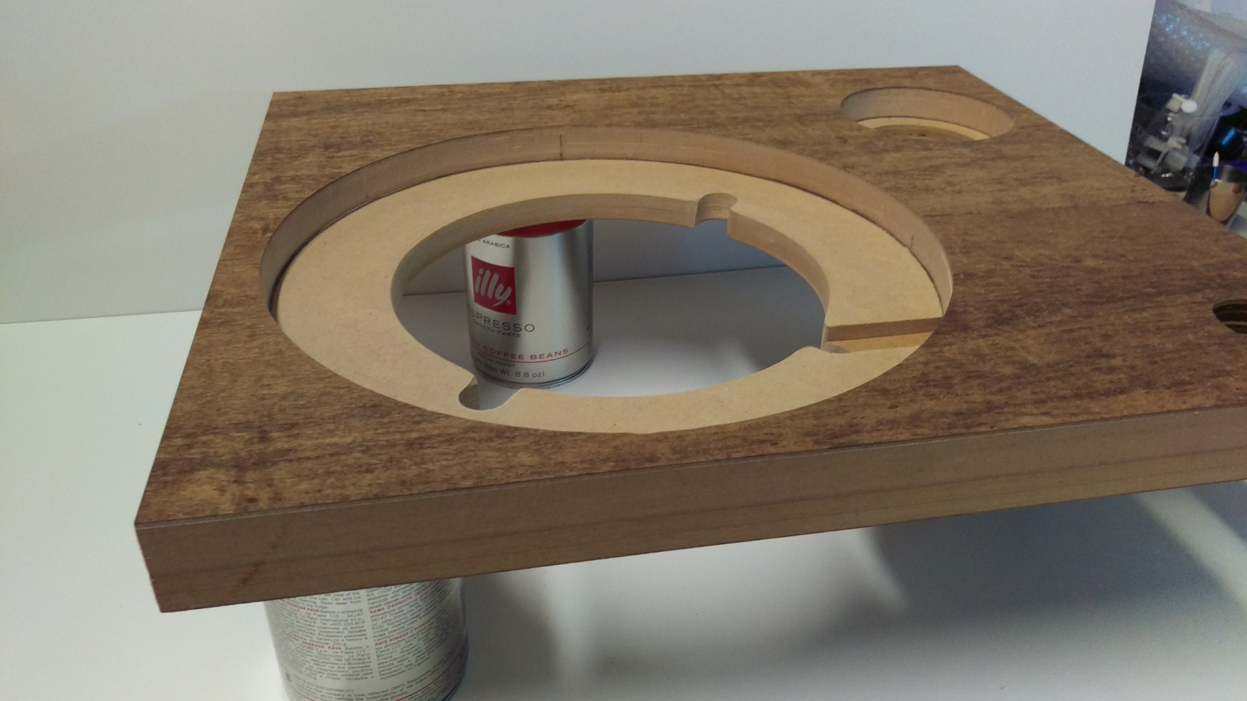

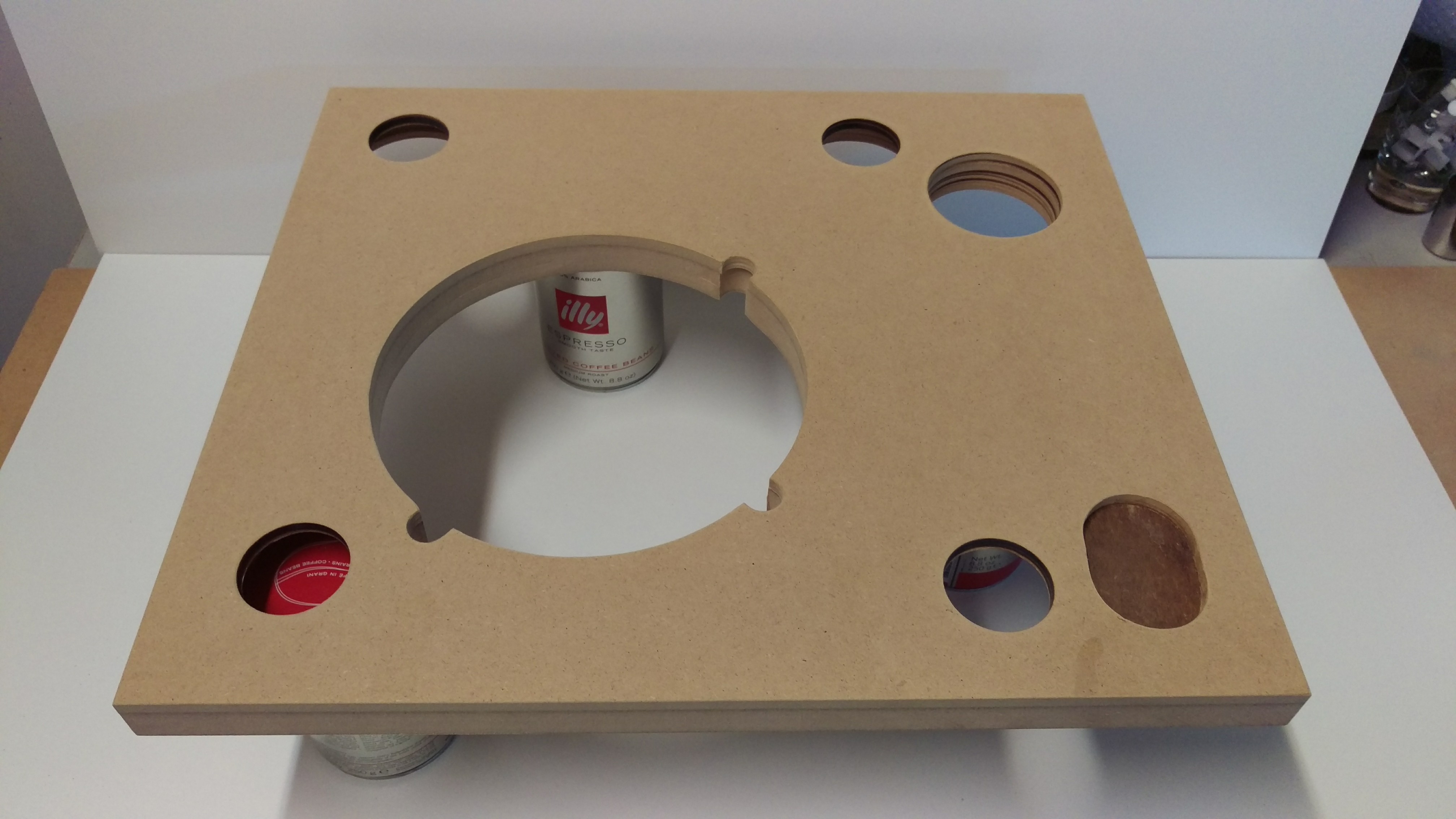

Jakiś czas temu wpadł mi w ręce napęd Micro Seiki DD7. Stosowany był w bardzo fajnym gramofonie Micro Seiki DD 40 z ramieniem MA 505. Super gramiak, który można było również upgrejdować stosując firmową przystawkę do montażu ramienia 12”. Odpowiednia szyna przykręcana do boku plinty choć technicznie super dopracowana to niestety nie poprawia wyglądu całości. Oczywiście posiadanie Micro Seiki DD 40 w całości to takie banalne , więc pokusiłem się by popełnić oczywisty mezalians i połączyć Japończyka z Angolem . I tak powstaje plinta na której spocznie DD7 i SME 3012. Co by nie było tak prosto to konstrukcja plinty będzie miała coś z Thorensa TD 126 – miękkie zawieszenie oparte na tłumionych sprężynach. To tak na początek.
Plinta składa się z dwóch części. Górna w której osadzony będzie napęd i gniazdo ramienia. Wykonana z trzech klejonych warstw MDF grubości 20, 10, 10 mm. Oklejona fornirem naturalnym ale jeszcze nie wiem jaki lakier będzie. Dolna - MDF 20, 10 mm, wyposażona w cztery regulowane gniazda do sprężyn zawieszenia. Będzie polakierowana na czarno.
Prace rozpoczęte ale z uwagi na brak czasu postęp robót może być mizerny .

Dzisiaj odebrałem górną część plinty od lakiernika. Krawędzie są zaokrąglone by nadać troszkę szlachetniejsz kształt (tak mi się wydaje ).
Nie odmówiłem sobie pierwszej przymiarki, choć brakuje jeszcze bardzo dużo części. Podstawa do mocowania ramienia jest w "szkiełkowaniu". Powoli odbieram dorabiane elementy jak podstawy z regulacją do sprężyn zawieszenia ..... itd. Sprężyny już w drodze. Okazało się, że za jedna sztuka to koszt ok 10 PLN
Zdjęcia poglądowe pokazują zarys tego co będzie widać od góry. Szukam jeszcze do niego jakiejś fajnej maty - może ktoś ma na zbyciu?
Lakier jest matowo satynowy i wygląda jak wosk i podkreśla fakturę naturalnego forniru.zbyszek1982 pisze:Ja bym tylko zawoskował

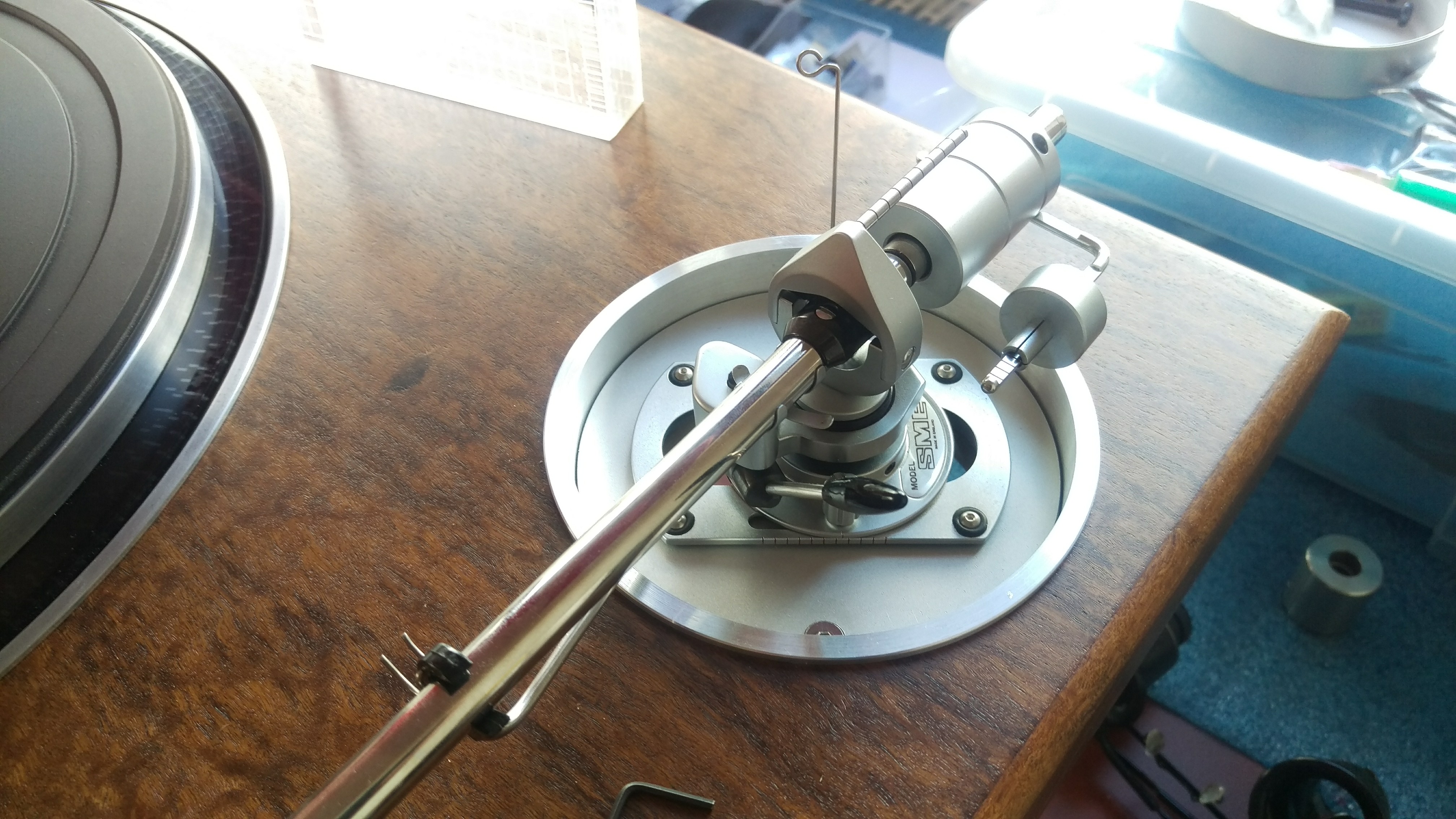

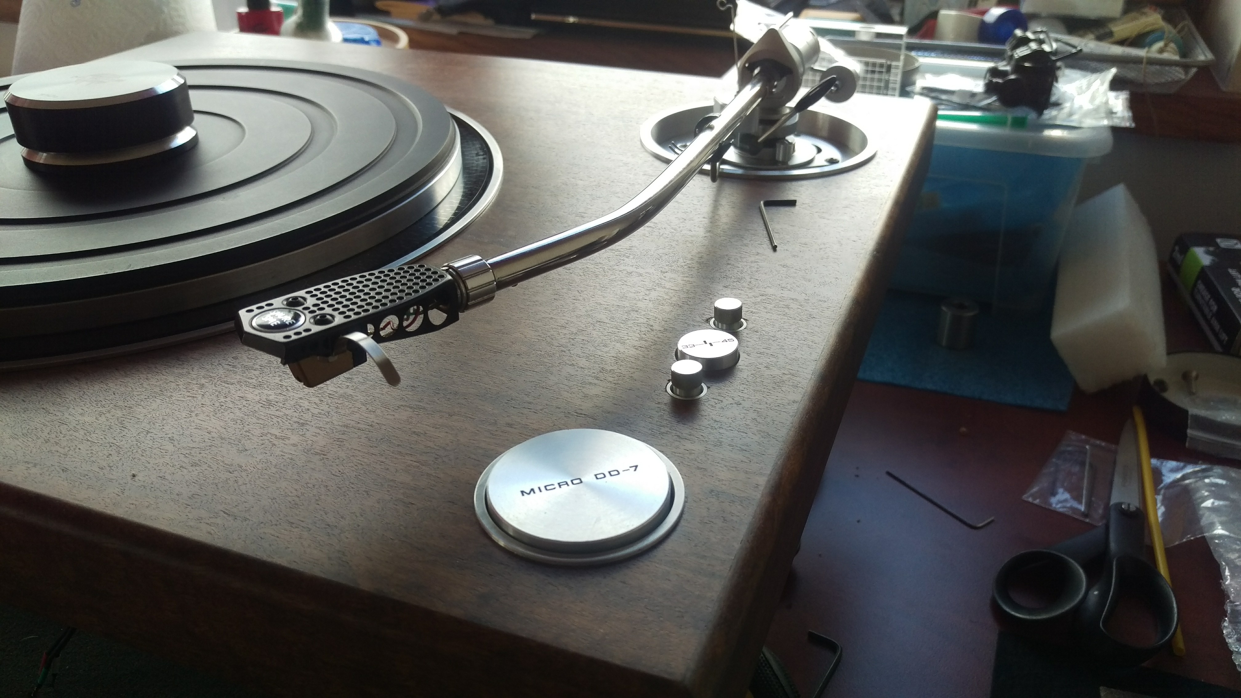

Ramię już wstępnie zmontowane, bo płytka wyszkiełkowana trafiła już do mnie. Napęd też już na miejscu przykręcony. Zmontowane sterowanie obrotami i włącznik główny. Teraz czakam na sprężyny i całą część dolną

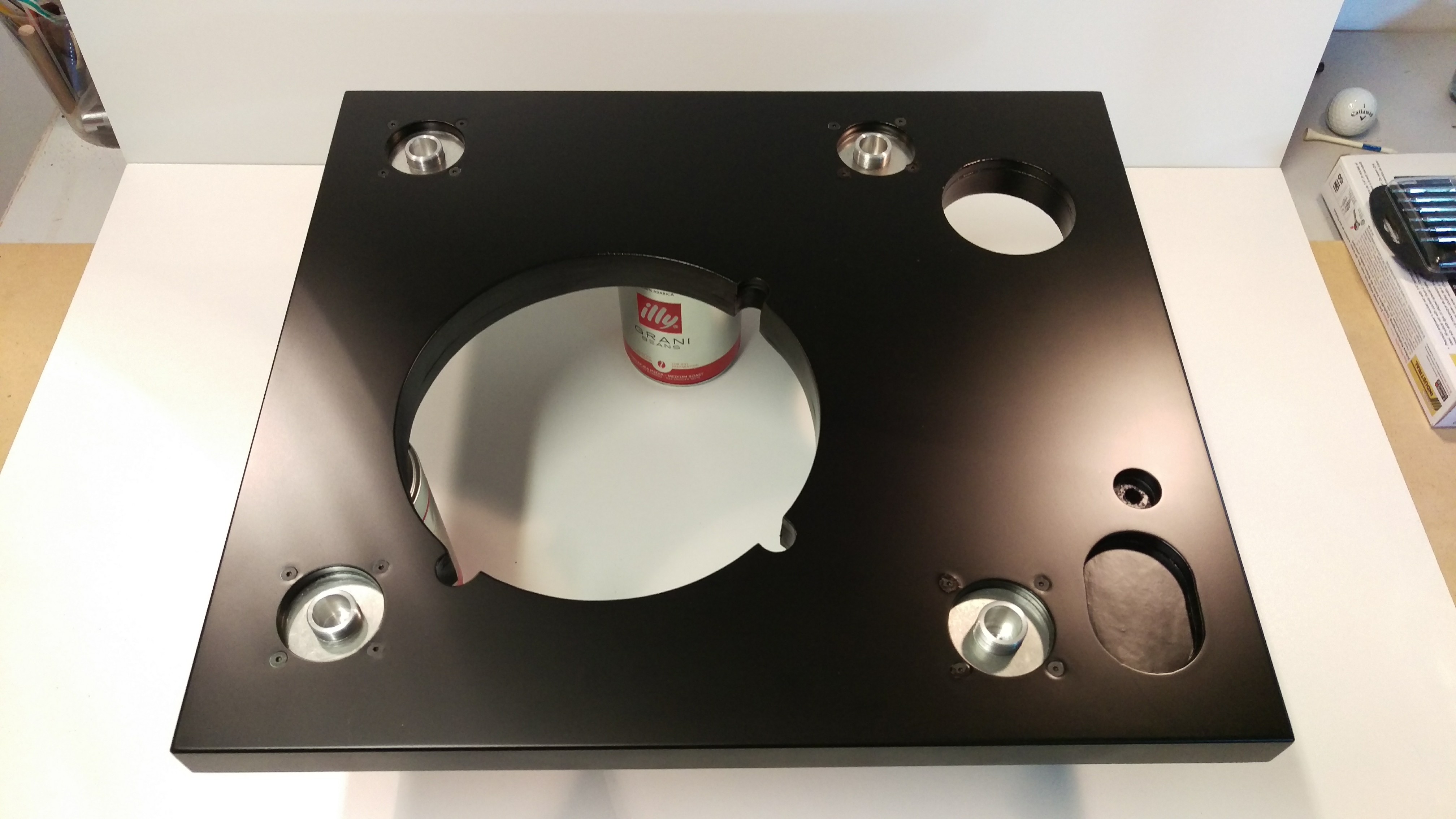

Od dłuzszego czasu dolna część plinty leżała w garażu. Dzisiaj jest trochę czasu by złożyć prawie wszystko do kupki I tak po kolei:
Podstawa plinty
- wykonana z dwóch warstw MDF - 20 i 10 mm pomalowana na czarny mat. Wyfrezowane są na niej cztery otwory na regulowane gniazda wykonane z aluminium w których będą umieszczone sprężyny zawieszenia. Brakuje mi jeszcze stopek do podstawy ale to już szczegół nad którym popracuję na samym końcu.
Podstawa plinty

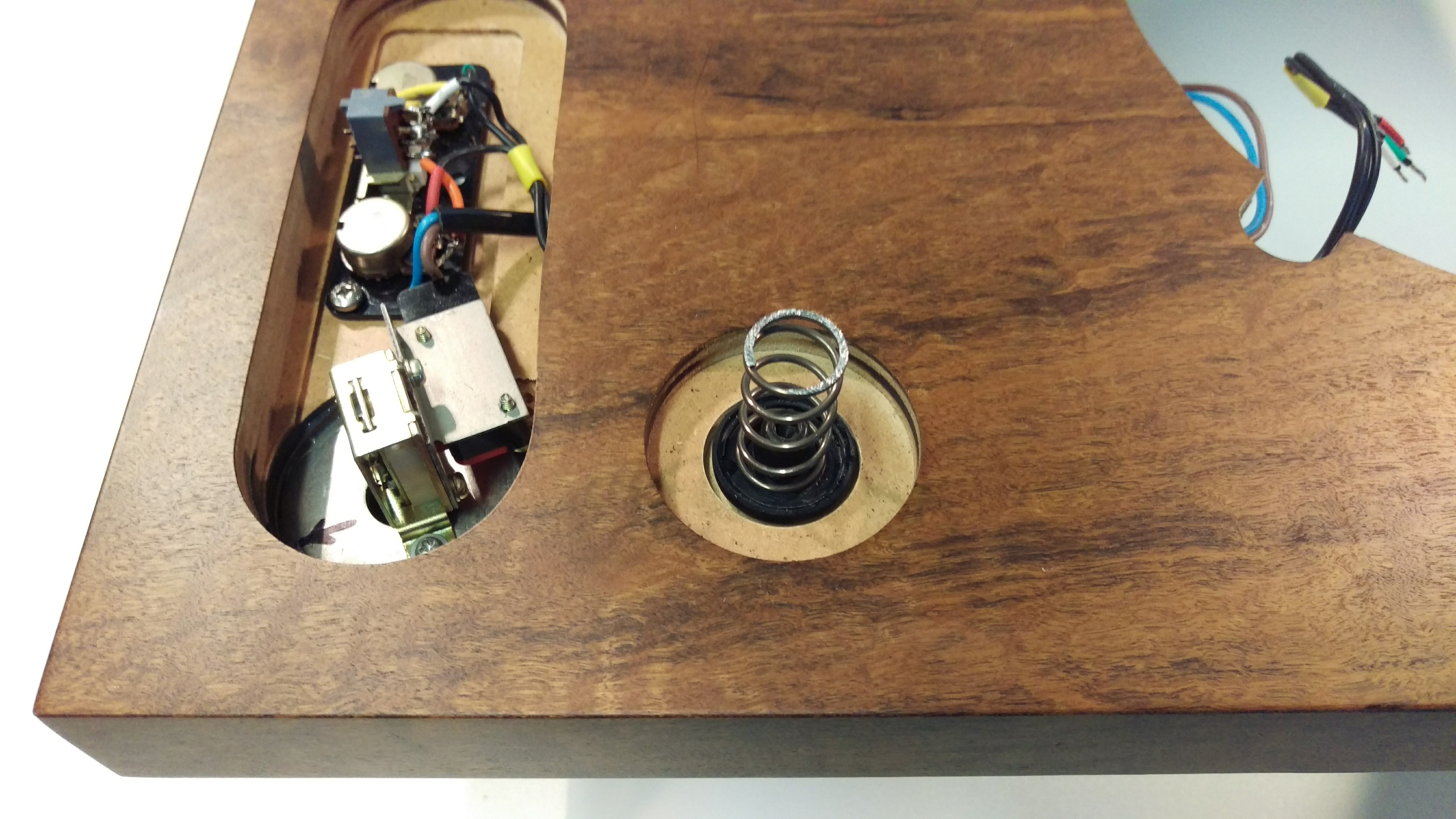

Górna część plinty
- wykonana z klejonych trzech płyt MDF - 20, 10 i 10 mm oklejona fornirem natutralnym i polakierowana lakierem mat-satyna. W gniazda na spręzyny zawieszenia w górnej części są wstawione elementy gumowe podparcia i jednpcześnie mocowania sprężyn. Sprężyny będą jeszcze wymienione gdyż te są troszkę za twarde mimo to, że do prób zamówiłem cztery komplety o różnej charakterystyce pracy. Całość działa idealnie i jestem bardzo zadowolony z efektu "pływającej góry"
Teraz całość zabieram z garażu, jeszcze trochę kosmetyki i zaczynamy odsłuchy
