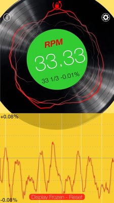

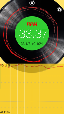

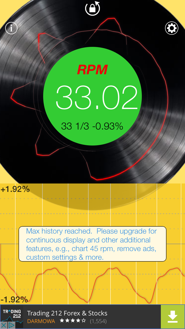

Zagadka - który to Technics SL-5300 a który Pioneer SPL-40 :morda:
Takie przyspieszenie to już wydaje mi się kwestia telefonu, jakiś Chińczyk na necie testował apke na androida to pokazywała 33.4 a było 33.3.

Taka se ta apka
Najlepszym gramofonem w domu okazał się technics sl Q2 :clap:
