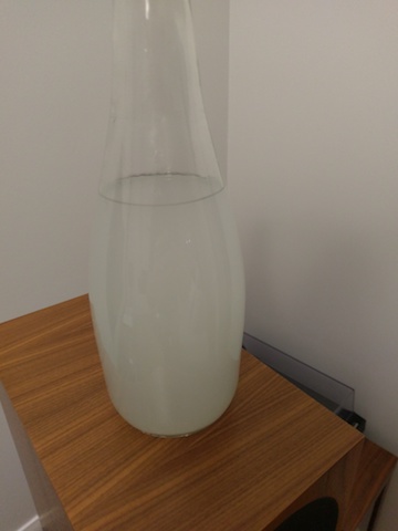

Panowie mam do Was pytanie. Jakiego koloru ma być mikstura forumowa?
Ja odmierzając właściwie proporcje (100ml izopropanolu, 400ml wody demineralizowanej) dostaję lekko białawą ciecz (właściwie od razu po wlaniu choćby małej ilości wody do alkoholu). Do tego dolewam ok, 1/3 łyżeczki Mirasolu 2000. Myłem tym już parę płyt i wydaje się, że efekt jest taki jak być powinien - znikają trzaski, czasem poprawia się też sam dźwięk, nie ma zacieków. Czyli wszystko OK.. gdyby nie ten kolor :). Jak to jest u Was?

qbus pisze: Jakiego koloru ma być mikstura forumowa?
Ja mam taki "dziwny" kolor, widać, że nie jest to czysta woda, u góry robi się białą piana ( przy pierwszym mieszaniu). Ale generalnie to nie wiem co to znaczy "lekko biaława", musiałbyś chyba wrzucić foto :D Jak efekt jest dobry, to chyba nie ma sie czym przejmować xD Ja po którymś myciu jak zlałem do butelki to była włąśnie lekko mętna, ale to wiadomo czemu

Post autor: qbus »
Mikstura wygląda jak w załączniku.

Dragant
Posty: 968
Gramofon: Sony PS-X70
Re: Mikstura forumowa
#460
Post autor: Dragant »
Jest zdecydowanie bardziej mleczna niż u mnie. To co się dzieje u mnie po wlaniu IPY, to mieszanina przestaje być klarowna, robi się jakby... nieostra. Nie wiem jak to opisać :lol:
Zmień ten denaturat na izopropanol... i to szybko. To są różne alkohole. Denaturat to ~90% alkoholu etylowego, gdy IPA to alkohol izopropylowy. To jeszcze nie byłoby złe, gdybyś miał pewność co się znajduje w pozostałych 10% w denaturacie. A IPA nie jest droga.

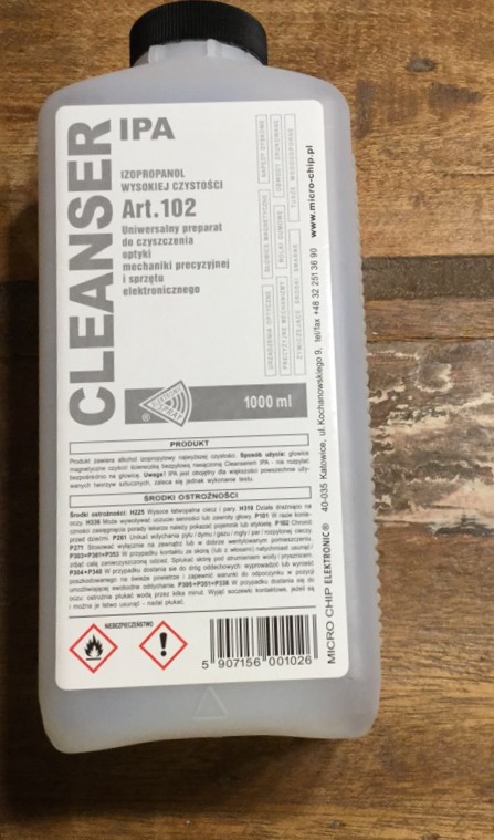

Posty: 10483
#461
Ja używam tego. Jest spoko. Płyn jest idelanie przezroczysty jak woda.

Edit: dzisiaj kupiłem czysty izopropanol - teraz faktycznie mikstura jest przezroczysta. Właśnie skończyłem myć płyty, które wcześniej potrakowałem wynalazkiem (dla pewności) m
Nauczka taka dla mni, a potomnych info - izopropanol ma być 99,99,% i tylko taki się nadaje.
