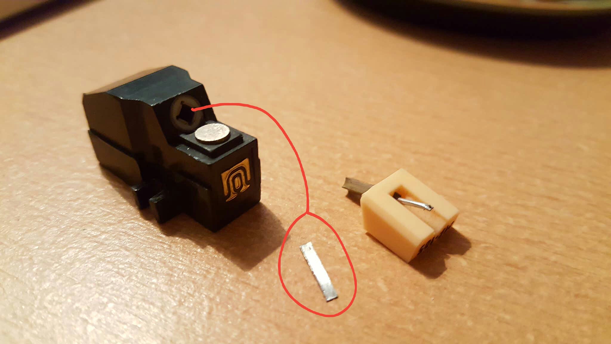

Witam ponownie. Udało się wskrzesić mój sprzęt. Znalazłem miłego goscia który miał części do do modelu 464 więc zakupiłem całe ramię wraz z głowica obrotową. Jak się okazało podstawka ramienia z 464 jest inna niż w 461 a mianowicie w 461 składa się z 2 elementów a w 464 z jednego plastikowego elementu który dodatkowo od spodu ma plastikowe wytlovzki nie pasujące do 461. Po przełożeniu ramienia w stare gniazdo wszytsko jest ok. Dzisiaj mam do Was dwa pytania.
1. słabo mi świeci żarówka od ustawiania obrotów na jaką mogę wymienić ?
2. wyciągając igłę z wkładki wypadł mi z wkładki kawałek blaszki chyba aluminiowej. Pytanie czy to tylko ma klinowe igłę czy coś mi się rozlecialy?

Jeśli mam być szczery to masz talent do demolki .Co do żarówki od obrotów to musi tam być na 24V !!! Słabo świeci bo dostaje około 18 V i tak ma być.
- Posty: 23
- Rejestracja: 20 lut 2017, 09:43
Re: GS-461, GS-463, GS-464 - charakterystyka, opinie, ulepszenia
Czy talent to nie wiem. A tak poważnie to wysuwałem igłę dokładnie w osi trzpienia w igle a blaszka wysunęła się razem z igłą. Jak popatrzeć w głąb otworu we wkładce to na wszystkich 4 ściankach jest blaszany styk więc nie wiem o co chodzi z tą co wypadła. Ona jest wygięte lekko w łuk więc wnioskuję że docisku igłę. Bez niej igłą wypada z wkładki.
