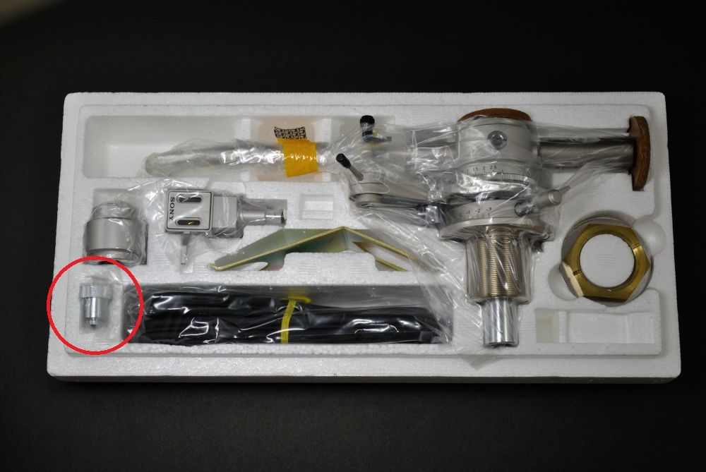

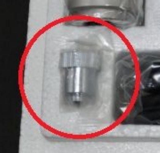

luke pisze: Handle cartridge weight range: 11~19.5 grams (with shell)
No właśnie ... w tym wątku chcemy zrobić kopię oryginalnego odważnika który daje zakres 19~27.5 gramów 8-)
Interesuje nas konkretnie mały, zaznaczony na czerwono element, który był w tym pudełku co pokazałeś :
PS. http://www.winyl.net/viewtopic.php?f=11&t=9343 :mrgreen:

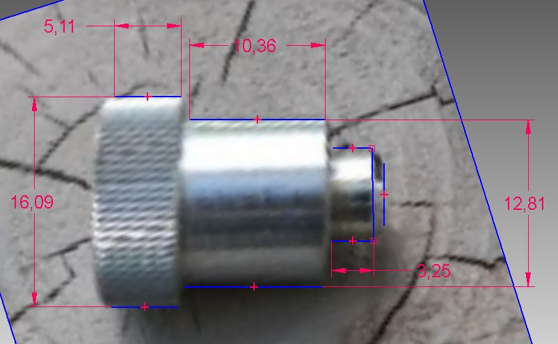

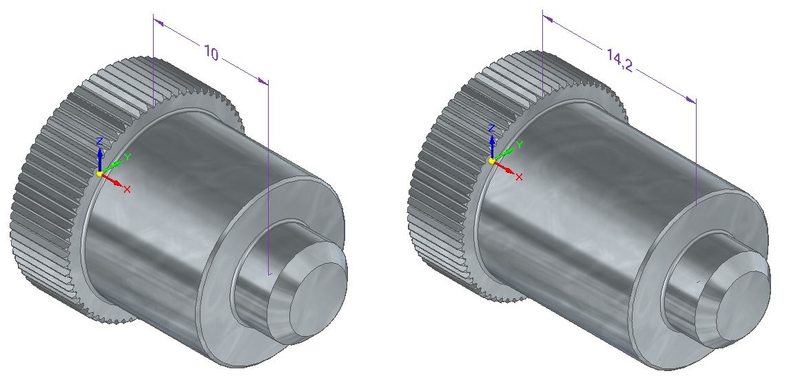

Z rysunku, który wrzuciłeś (dzięki!) i innych zdjęć w sieci udało mi się mniej więcej odwzorować EW. Po wrzuceniu właśności stali kwasoodpornej (austenityczna, klasa wytrzymałości A4-50 z uwagi na najmniejszy współczynnik przenikalności magnetycznej, co by wykluczyć potencjalne zakłócenia) wyszła mi masa 19.3g. Zmieniając np. długość jednej z powierzchni cylindrycznych lub średnicy ze wzorkiem można spokojnie osiągnąć 23.5g, albo ile kto sobie zażyczy. Wygląda to tak:
To tylko zgrubne oszacowanie, więc jeśli będziemy mieli dane z pierwszej ręki to dopasuję wszystko, żeby grało jak trzeba.

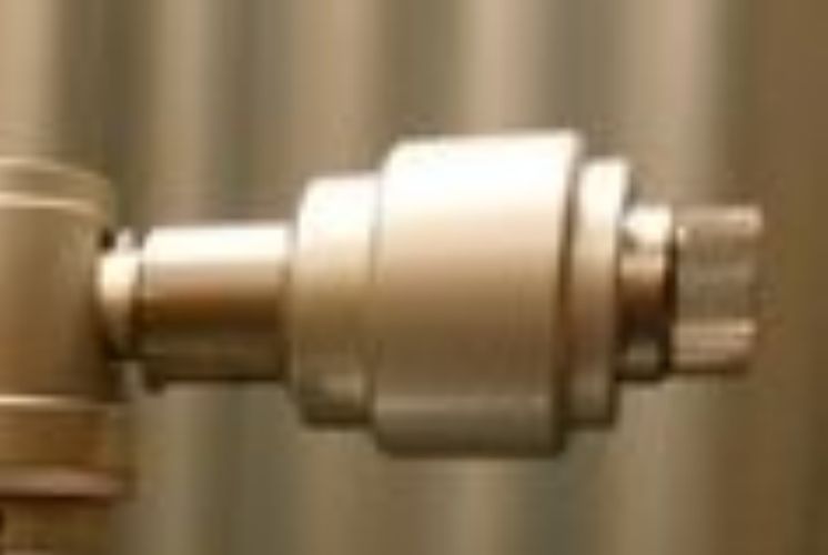

Dragant pisze: Z rysunku, który wrzuciłeś (dzięki!) i innych zdjęć w sieci udało mi się mniej więcej odwzorować EW
Od razu widać, że kołnierz zewnętrzny jest za krótki. Dla Darkmana po prostu na koniec nieco go spiłujesz bo z bliżej nieznanych przyczyn życzy sobie lżejszy niż oryginał :?
Zrobię propozycję wymiarów suba zbliżonego do oryginału. Mam zdjęć z sieci sporo. Powinno wyjść ok. 23-24g.
Dragant pisze: Co do X65 - na razie nie brałem się za to, ale gdyby byli chętni to też można wrzucić na warsztat.
Jasne, że będą chętni. To jednak drugorzędna kwestia. Najpierw ten od X50/60/70. Potem przygotuję wymiary.

Regsoft pisze: Od razu widać, że kołnierz zewnętrzny jest za krótki.
Hm... Który kołnierz masz na myśli? Wrzucam screenshot z mojego sposobu "wymiarowania".
Element z obrazu, który wrzuciłem wcześniej jest już po zmianie długości cylindra o średnicy 13mm z odczytanych 10mm na 14.2mm, tak, żeby zgadzała się masa (23.5g). Poniżej porównanie jak wygląda EW z 10mm, a jak z 14.2mm.
Co ciekawe, po wpisaniu "sony pua-7" w google, na pierwszej grafice EW wygląda inaczej :think:

Inaczej? Chyba nie. Jest wciśnięty do końca na moje oko, a kołnierz zewnętrzny ma średnicę tyłu rurki(?) gdzieś o około 1-1.5 mm mniejszą.
U Ciebie na rysunku to będzie wymiar:
(16,09 - 12,81):2 = 1,64
moim zdaniem, ale być może 'rant jest za wyskoki?
(zaraz zmierzę grubość ścianki rułki - tylko wyciągnę suwmiarkę)

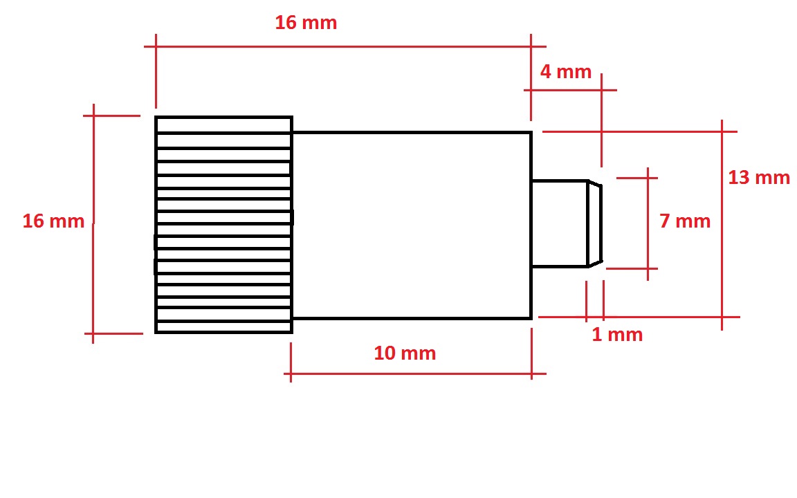

Orientacyjnie wymiary mam takie:
Mnie wyszły niemal takie same wymiary jak podałeś na innym rysunku ...
Długość rantu zewnętrznego wychodzi mi ciut ponad połowę tego środkowego odcinka.
Szerokość rantu jest OK. Będzie dobrze Dark. Wyjdzie 1mm mniej od rurki. Do tego jest nacinany co go optycznie ciut zmniejsza.
Te 13mm to oczywiście teoria. Musi być trochę mniej. Przynajmniej 0.5mm. Może nawet lekko pracować na boki. Widać to na niektórych zdjęciach gdzie dochodzi bliżej do jednej ze stron rurki. Nie wiem co o tym sądzisz. Na rysunku masz 12.81mm. 12.5 mm będzie OK?
Cały sub trzyma się na ok. połowie długości tego mniejszego bolca. Jego średnica jest krytyczna. Powinna być ciut większa niż otwór bo ma rozginać ten kołnierz aby się zakleszczać. Nie wiem ile. Może 7.2-7.3mm? Tu musisz sam dokładnie zmierzyć ten otwór i dobrać to własnym doświadczeniem.
Co do masy to wyjdzie jak wyjdzie. Jak będzie mniej niż 23g to będzie mniej.

darkman pisze: Inaczej? Chyba nie. Jest wciśnięty do końca na moje oko, a kołnierz zewnętrzny ma średnicę tyłu rurki(?) gdzieś o około 1-1.5 mm mniejszą.
Na zdjęciu, które wrzuciłem radełkowany cylinder ma mniejszą średnicę niż większa powierzchnia cylindryczna i tak jakby jest w stanie "schować się" w rurce ramienia. O takie "inaczej" mi chodziło :) średnica większego, gładkiego cylindra musi mieć średnicę 0.8-1 mm mniejszą niż rurka ramienia.
Regsoft pisze: Orientacyjnie wymiary mam takie:
Zwiększyłem długość radełkowanej powierzchni z 5mm do 6mm i masa wzrosła do 20.5g, także możemy przy tym zostać. Poza tym, dogram szczegóły wymiarowe w weekend/początkiem tygodnia, zobaczę jak z dostępnością tokarki w warsztacie i zrobię po prostu sztukę próbną, przymierzę i dam znać jak to wygląda ;)

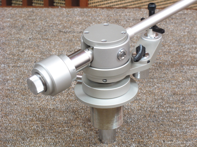

Dragant pisze: jesteście zainteresowani jakąś szczególną obróbką galwaniczną
Moim zdaniem najładniej będzie wyglądał jakby miał taką fakturę jak główny ciężarek przeciwwagi.
Mam też wrażenie, że taki jest oryginalnie (w pudełku PUA-7 lub na zdjęciach na tle pudełka).
W tej chwili mam taki chromowany jak od Technics'a na X60 i jakoś tak sobie to wygląda ... :?
Posty: 15302
Re: Dodatkowa przeciwwaga do Sony PUA-7
#60
Dragant pisze: będzie takie matowe/satynowe,
Ramię wydaje się być satynowe raczej w lekkim macie.
