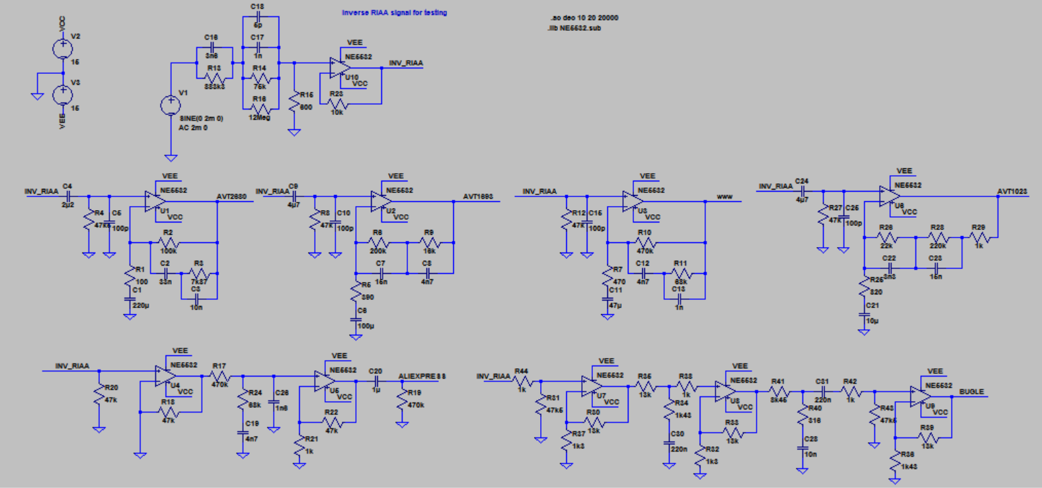

Teoretyczne porównanie przedwzmacniaczy DIY
Post autor: Gregorr »
Narzędzia:
LTspice IV
Pacjenci:
1) AVT2680 http://serwis.avt.pl/manuals/AVT2680.pdf
2) AVT1693 http://serwis.avt.pl/manuals/AVT1693.pdf
3) AVT1023 http://serwis.avt.pl/manuals/AVT1023.pdf
4) www czyli znaleziony w necie http://www.recordingmag.com/resources/r ... l/319.html
5) Z Aliexpress https://www.aliexpress.com/item/MM-Phon ... e79932bb55
6) Słynny Bugle http://www.hagtech.com/pdf/bugle.pdf
Procedura operacji:
Sygnał INV_RIAA (inverse RIAA), czyli o charakterystyce odwrotnej do RIAA (więcej informacji tu: http://waltjung.org/PDFs/A_High_Accurac ... etwork.pdf) podawany jest poprzez bufor na wejścia wszystkich przedwzmacniaczy w celu sprawdzenia ich odpowiedzi częstotliwościowej (frequency response). Wzmacniacz o idelanej carakterystyce RIAA powinien mieć odpowiedź częstotliościową w postaci linii płaskiej na wykresie.
Test w zakrsie 20Hz do 20kHz.
Wszystkie topologie oparto na NE5532 i zasilane są takim samym napięciem symetrycznym 16V.
Sala operacyjna:

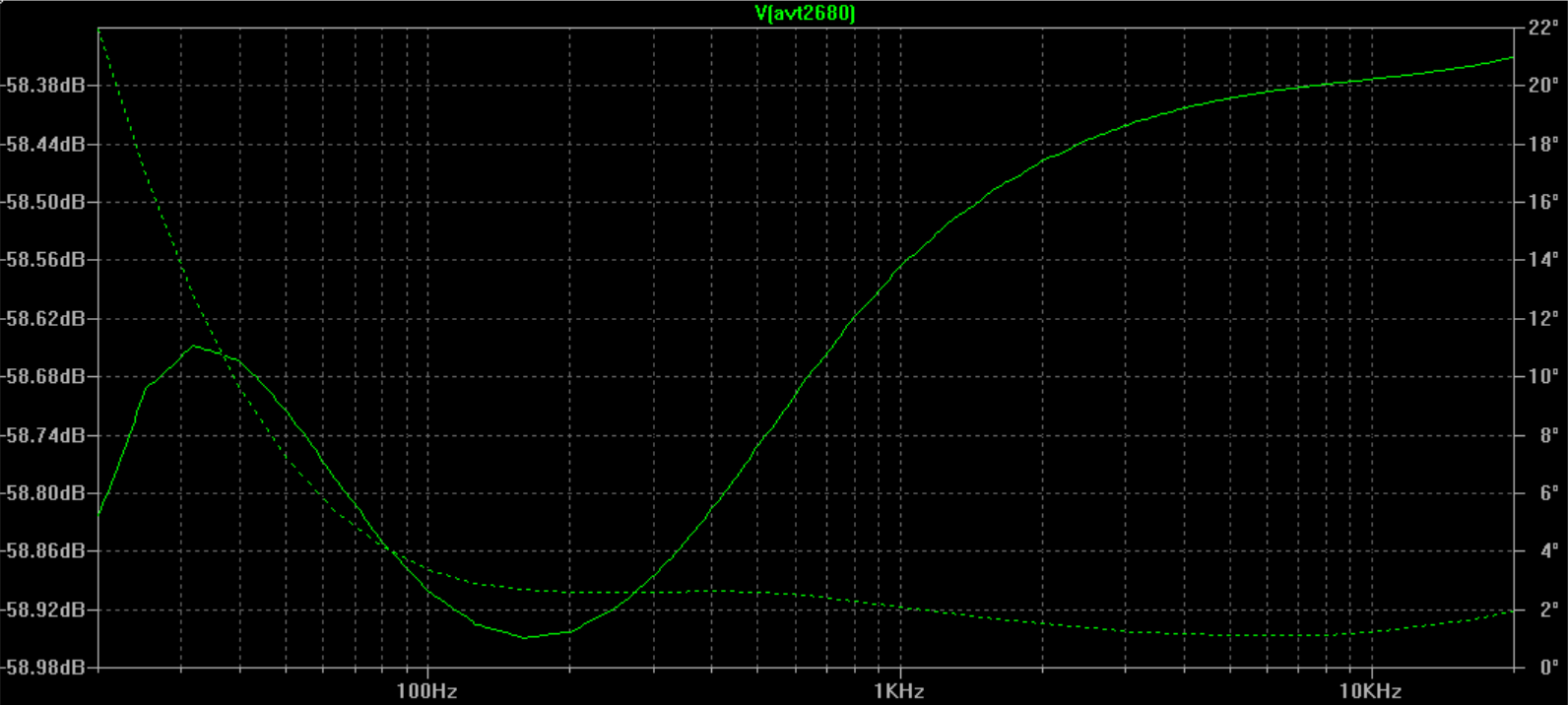

Wyniki:
Ze wzgledu na duże różnice w poziomie sygnałów wyjściowyh konstrukcji jednostopniowych i wielostopniowych, poniżej zestawienie porównawcze odpowiedzi tych pierwszych a dalej szczegółowe odpoiedzi każdej konstrukcji. Legenda znajduje się na górze wykresu. Linia ciągła pokazuje poziom sygnału na wyjściu a linia przerywana pokazuje przesunięcie fazowe odczytywane z prawej strony wykresu. Przy odczytywaniu należy zwracać uwagę na skalę. Linię nie są płaskie ale odchylenia dość nieznaczne, np. dla AVT1693 średnie odchylenie wynosi 0.2dB co przy średniej 63.15dB daje błąd w stosunku do ideału na poziomie 0.3%.
Zestawienie konstrukcji na jednym wzmacniaczu operacyjnym:
Na pierwszy rzut oka konstrukcje "www" i AVT1023 wypadają dość słabo na tle konkurencji.
AVT2680:
AVT1693:
AVT1023:
www:
Aliexpress:
Bugle:
Wnioski:
Najlepiej gdyby każdy wyciągnął własne i się nimi tu podzielił :) Ogólnie wygląda na to, że bardziej skomplikowane i droższe konstrukcje wcale nie są lepsze od tych minimalistycznych. Warto też pamiętać, że każdy element pasywny również wprowadza własne szumy a w przypaku konstrukcji wielostopniowych każdy następny stopień (o ile nie jest buforem) wzmacnia te szumy. Dodatkowo tego typu konstrukcje są bardziej wrażliwe na typ i jakość użytych wzmacniaczy operacyjnych co jest mniej odczuwlne w przypadku konstrukcji na pojedynczym wzmacniaczu operacyjnym.
Konstruktywna krytyka i wszelkie uwagi mile widziane.
