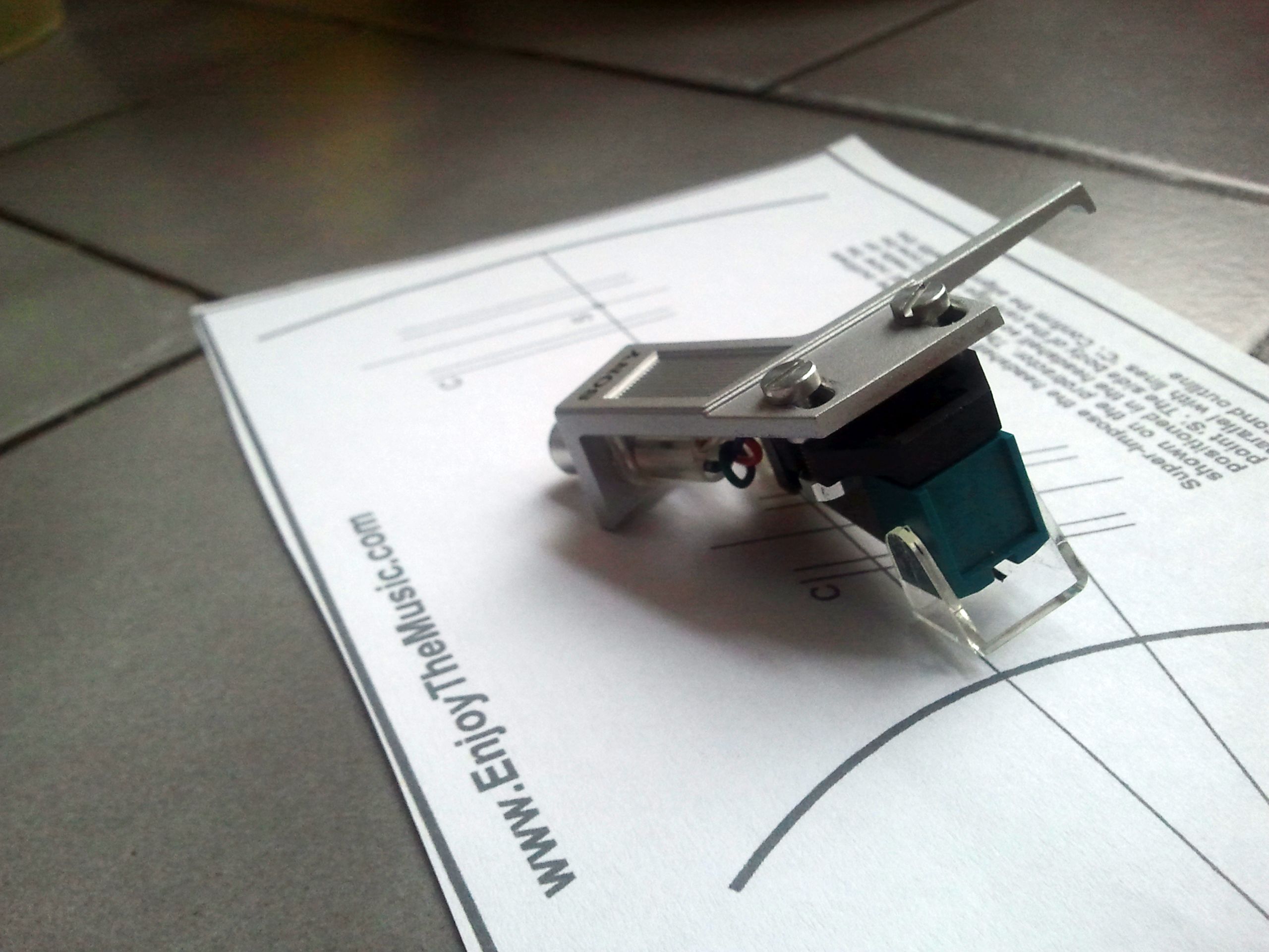

Post autor: mondry »

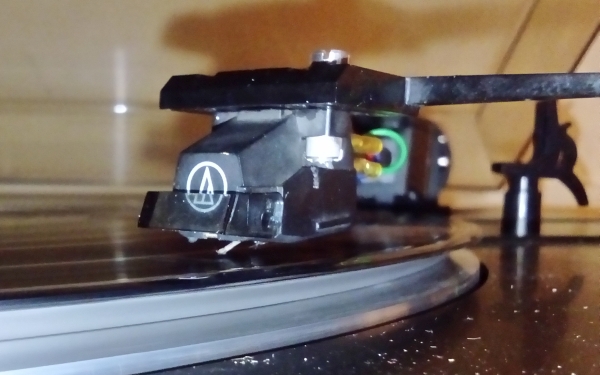

Wkładka do mnie dotarła, ufff. Trochę się bałem tego zakupu, bo kupiłem poprzez olx, z wysyłką - czyli, albo sprzedający to oszust, albo uczciwy człowiek. W tym przypadku, sprzedający okazał się uczciwy, wkłada dotarła do mnie w dwa dni.
Bałem się też tego zakupu, bo cena była absurdalnie niska, jakieś 10% wartości rynkowej wkładki, plus w prezencie headshell.
Sprzedający to jakiś Didżej, miał w ofercie, lub jeszcze ma dużo wkładek do DJ, płyt, gramofonów itp.
Plus, bo to ciekawe akurat, no i trochę śmieszne, połączenie, gramofon made in home:
Kosmos ;)
Do rzeczy jednak, wkładka okazałą się być AT 30E, tyle że bez oznaczenia samej igły, tylko z logiem Audio Technica. Oznaczenie igły, od dołu, nie jest odklejone, ani zamazane. To jakaś wersja, albo OEM, albo produkowana dla innej firmy, raczej nie zamiennik, bo takich chyba na rynku nie ma.
Stan bardzo dobry, oglądnąłem pod lupą x5, igła prosta, zawieszenie również, czas zrobił swoje i nie lśni nowością, ale też, nie jest oblepiona brudem, podrapana, itp. Ile ma przebiegu, to tylko wie ten diament z którego zrobione jest ostrze ;)
To moja pierwsza wkładka typu MC LO.
W ramach porównania, zamontowałem wkładkę na ramieniu lekkim, bo i wkładka lekka, czyli Denon Dp-23F, za porównanie posłużyły wkładki, na tym samym ramieniu, Denon Dl 80 MC HO i Audio Technica 12XE (MM) z nową oryginalna igłą.
Wszystkie igły mają szlif 03x07 - taki zbieg okoliczności
Powiem tak, świat wkładek MC to inna bajka, grają nieporównywalnie do wkładek MM, inna bajka.
Dziś już wiem, jeśli kupię kolejną wkładkę, to będzie to tylko wkładka typu MC
Ilość śrubek się nie zgadza? Brawo dla spostrzegawczych ;)
