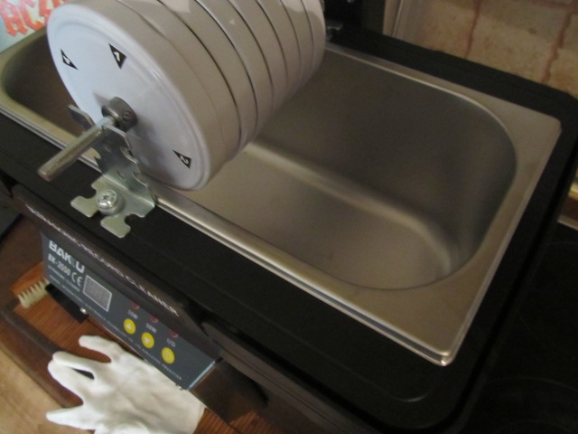

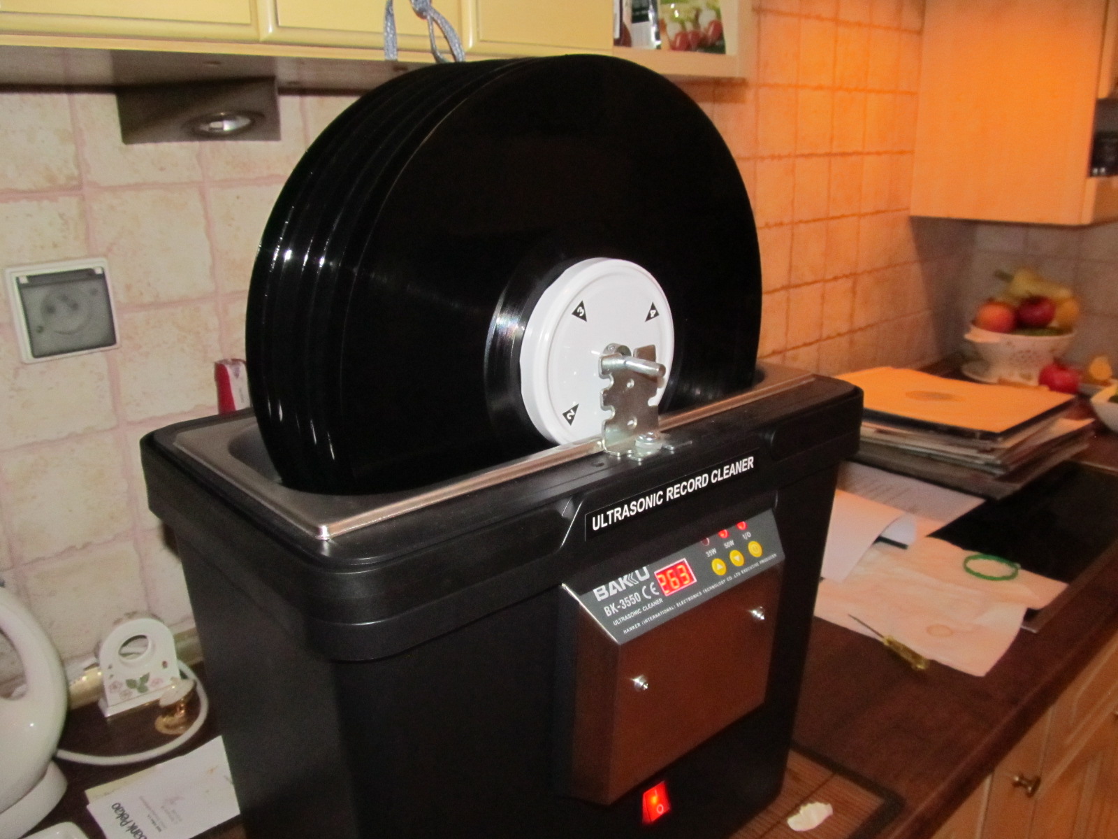

Wygląda z grubsza tak:
Ułożenie rękawiczek z inspiracji @Pawelca, wszelkie prawa Zastrzeżone ® ! DŁK
i tak:
Widoczne przekładki i wanna od góry, sterownik nastwny: czas, power ultradz∑iekowy
Uu-myte i spakowane Wchodzi sporo płynu 4:1, normalna mieszanka forumowa.
Nie wolno włączać na sucho. Głośna nie jest nawet - spoko.
i tak:

Wanna z tego co widzę to pojemnik na lody 5L, sterownik jakiś faktycznie chiński co do przetwornika to się nie wypowiem bo trzeba by ustrojstwo rozebrać. Zakupiłeś od tego Allegrowicza?

Ta, wiaderko z Ikei, no DiY na tanich, prostych elementach, producent uczciwie o tym informuje. Zrobione dość estetycznie i pomysłowo. Jest jeszcze deseczka na chwilowe wstawienie całego setu LP po wyjęciu.

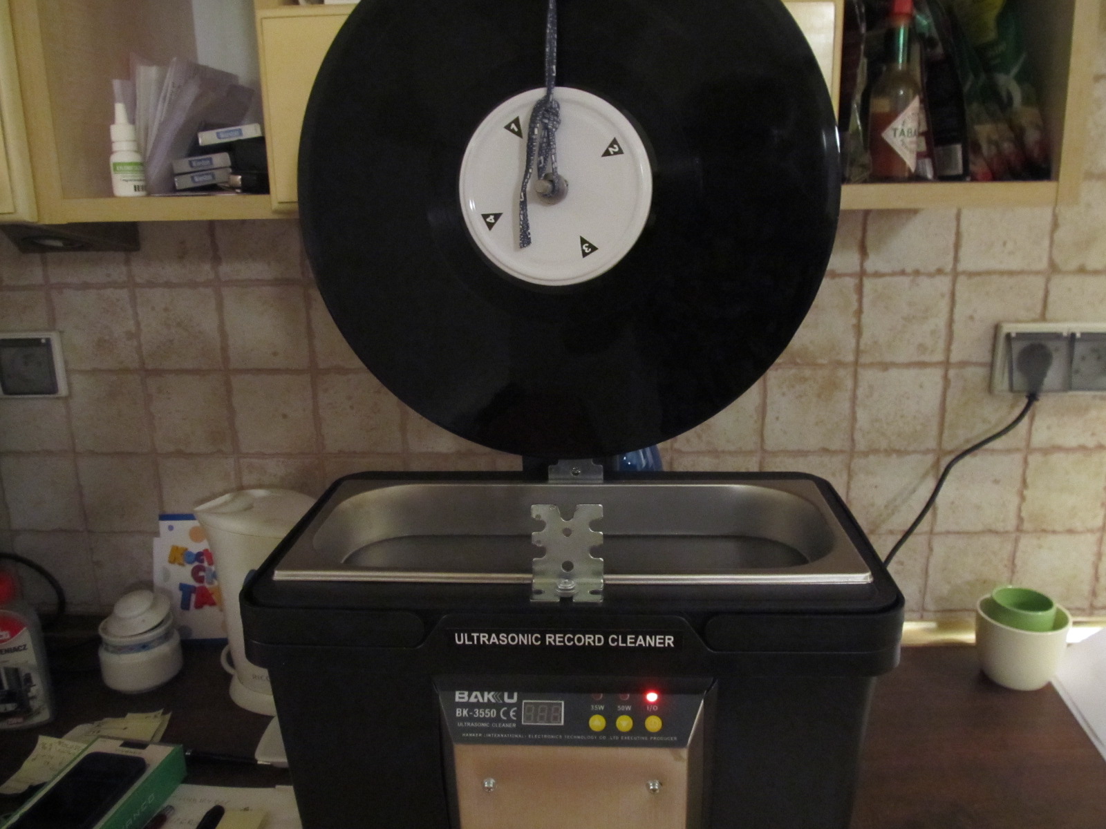

REWELACJA!!!! Nakręciłbyś jakiś filmik z tego procederu... Wkładasz płyty oddzielone tymi deklami, włączasz te ultradźwięki i kręcisz płytami?

Dzięki za filmik! A jak z labelami, nie moczą się?

Przy takich obrotach nic się nie powinno moczyć, nie ma potrzeby uszczelniania

Nie moczą się.
Powierzchnia mikstury nie dochodzi do przekładek.
Po zakończeniu procesu mycia LPs wstawia się w stojaczek z kawałka deski, by dało się zdemontować płyty z rożna, które jest napędzane silnikiem. Jak widać sznurówka działa i tu To obciekanie wprost do wanienki, jest dość ergonomiczne. Na koniec, deko suszenia i maks zadowolenia. Druga suszark plastikowa stoi na podłodze,
a pod tą na fotografii pracuje na wolnych obrotach wiatrak, który skierowany jest na myję, tak by przemieszczać opary.
