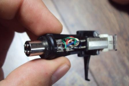

Jakie to wkładki i jakiego dźwięku się mogę po nich spodziewać ? Zółta to chyba Audio-Technica AT-91 ale chce się upewnić.
- Posty: 44235
Jakie to wkładki
Ciekawy pomysł na wątek. Czasami właściwa identyfikacja wkładki bywa problematyczna
Pierwsze foto to z pewnością AT-91 lub AT-3600, z nieoryginalną igłą.
Co do drugiej to jest ona bardziej tajemnicza, ale na szczęście kojarzę ją
Jestem prawie pewien, że jest to body od Shure M75 albo M91/2/3.
Ktoś zdjął plastik z wkładki. Może po to by móc zamocować igłę z innej serii? Np. igłę do M92 na body M75. Jak to możliwe?
Otóż w środku są one identyczne, ale w normalnych warunkach ich plastikowa obudowa uniemożliwia upgrade niższych serii do wyższej.
Czyli że przykładowo na body M91 będą pasowały igły i do M91 i do M75, ale na body M75 nie zamontujemy igły do M91. Ot spryciarze z Shure
W tym przypadku nie ma tego problemu, gdyż nie ma przeszkadzającej w tym plastikowej obudowy.
Dlatego też najprawdopodobniej rozchodzi się tutaj konkretnie o model M75, ponieważ tego typu przerabianie/rozbieranie modelu M9x nie miałoby większego sensu.
Tak czy siak, aktualnie zamontowana igła jest nieoryginalna (można poznać po oprawce bez oznaczeń).
Co do dźwięku to sądzę, że Shure M75 z porządną igłą zabrzmi lepiej niż AT-91, ogólnie rzecz biorąc.
