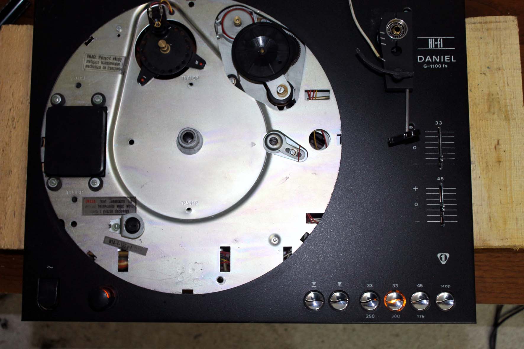

Re: Gramofon Daniel - pytania i porady
No dzięki.
Na początek - wymiana żarówek podświetlających sensory na diody.
Zastosowałem diody koloru żółtego w odcieniu lekko pomarańczowym.
Diody w szeregu z opornikiem 430 ohm. Wlutowane bezpośrednio
w płytkę, trzeba wymontować plastikowe osłonki i wyjąć z nich styki żarówek.
Kolor ledów doskonale imituje świecenie żarówek.
Szkoda, że nie zachowałeś oryginalnych kolorów
Dobrze pamiętam? Stop czerwony, 45 żółty, 33 300 zielony, 33 250 niebieski, winda w dół zielony, winda w górę czerwony
