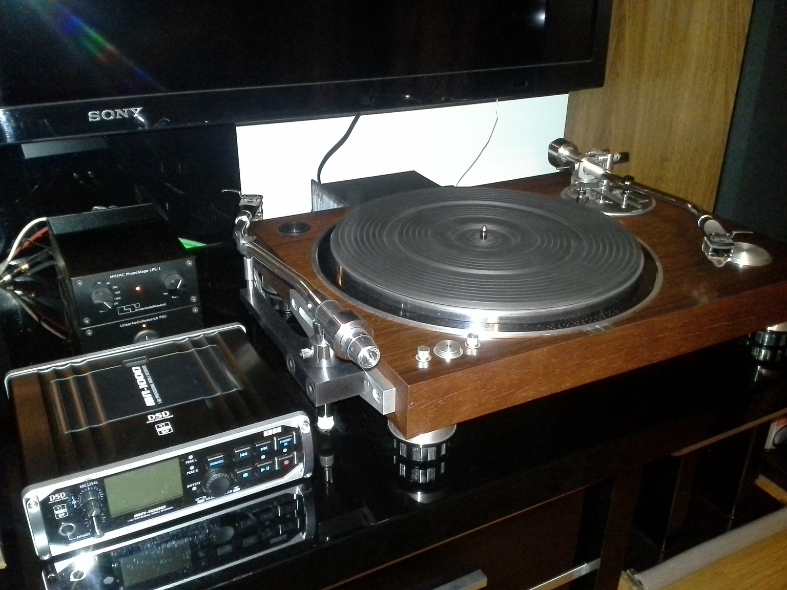

Tak samo to nie jest ale jednak nie jest źle. Słychać wyraźnie różnicę między opampami i można dokonać wstępnej selekcji zawodników. U mnie po kolejnych odsłuchach nadal wygrywa OPA627. Sucham wersji w SOIC tak więc jeszcze przede mną sprawdzenie DIP ale to już chyba różnice na granicy percepcji ;)
kangie
Posty: 218
Rejestracja: 07 kwie 2015, 11:55
NUDA i op-ampy
Post autor: kangie »
klin, Korg MR-1000 to jeden z niewielu (jeśli nie jedyny) rejestratorów cyfrowych na naszym globie, który zgrywa analog (czy nawet cyfrę - dowolne źródło dźwięku) 1:1 do cyfry i po odtworzeniu kopii w postaci pliku - nie wiadomo co gra - czy analog czy plik. Oczywiście zgrywa "brzmienie"/sygnału od wkładki do preampu - jest kopią tej właśnie części toru. Jeśli teraz pójdziesz z takim plikiem do kolegi i masz czym odtworzyć takie nagranie, to tak jakbyś miał swoje źródło dźwięku, ale wpięte kablami do wzmacniacza i kolumn kolegi - brzmienie będzie inne niz Twoje, bo kolega ma inną część toru (wzmak + kolumny) oraz inną akustykę pomieszczenia. Chyba że mieszkacie w tym samym bloku, audio macie w identycznych wymiarowo pokojach, podobne ułożenie mebli, ten sam wzmacniacz i kolumny, oraz ten sam prąd w gniazdku sieciowym :D ;)
Niewielu ludzi miało taki sprzęt i robiło próby u siebie w systemie. Świetny "klocek" do porównań innego sprzętu. Wiele rzeczy można porównać "w locie" w czasie rzeczywistym. Z tym zgrywaniem na początku jest trochę roboty, ale doświadczenie bezcenne. Idziesz do kogoś czy do salonu audio z takim Korgiem i to tak jakbyś zabrał całe swoje źródło pod pachą :)

kangie pisze:Korg MR-1000 to jeden z niewielu (jeśli nie jedyny) rejestratorów cyfrowych na naszym globie, który zgrywa analog (czy nawet cyfrę - dowolne źródło dźwięku) 1:1 do cyfry i po odtworzeniu kopii w postaci pliku - nie wiadomo co gra - czy analog czy plik.
Fajne. Jak pojawiał się SACD to nawet trochę się tym tematem interesowałem.
Oczywiście tylko teoretycznie bo to nietani sprzęt dla wąskiego grona speców i muzyków :D
Myślałem jednak że jest teraz całkiem sporo sensownych rejestratorów DSD na rynku.
I to nawet technicznie lepszych i dostosowanych do nowszych nośników.
Swoją drogą to zastanawiam się jaki trzeba mieć sprzęt no i wyćwiczone ucho aby odróżnić dźwięk np. DSD64 od 24/192 w ślepym teście na dobrym DAC?
Robiłeś może testy porównawcze po wyeksportowaniu plików do PCM?
kangie pisze:Oczywiście zgrywa "brzmienie"/sygnału od wkładki do preampu - jest kopią tej właśnie części toru.
Da się zgrywać bezpośrednio z MC LO? :shock:
Szacun ...
