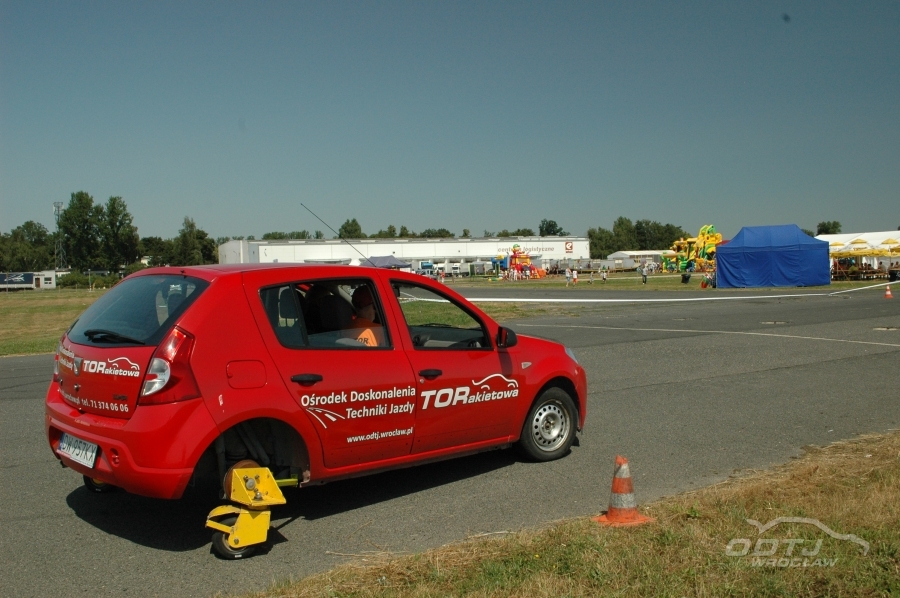

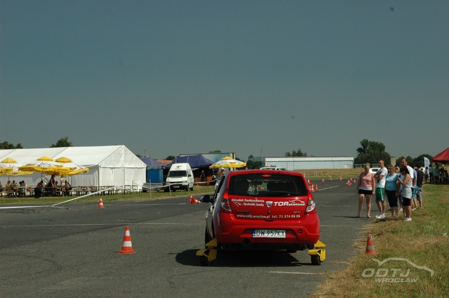

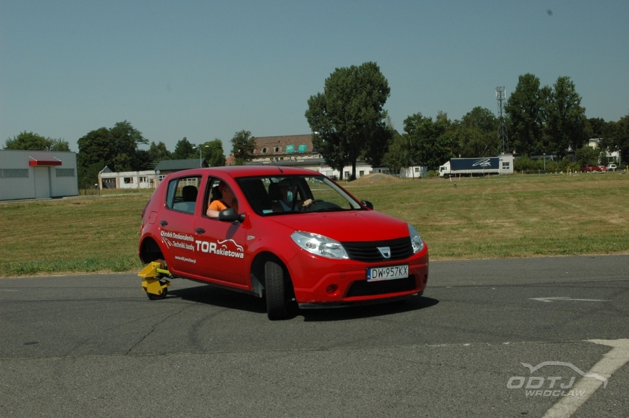

Przy ćwiczeniu na placu (tor gokartowy), na śniegu trochę ćwiczyłem reakcję samochodu i zawsze puszczałem gaz, odbijałem kierownicę i za chwilę w ułamku sekundy dodawałem pulsacyjnie gazu. U mnie to się sprawdzało. W ruchu drogowym na szczęście nie miałem potrzeby praktykowania takich uślizgów. Poza tym próby na torze to były starym Fordem Escortem bez wspomagania i ABS
- kangie
- Posty: 218
- Rejestracja: 07 kwie 2015, 11:55
Re: Technika bezpiecznej jazdy samochodem - porady, wskazówk
Postaram się odpowiedzieć na Twoje pytanie. Zabawę z trolejami miałem na drugiej części kursu DTJ. Auto przednionapędowe (Dacia Sandero) i zamontowane troleje na tylną oś. Cel ćwiczenia? Nauka płynności jazdy takim zestawem. Auto reagowało bardzo nerwowo na każdy gwałtowny ruch czy to pedałem przyspieszenia, hamulca czy to ruchem kierownicy. Ćwiczenia polegały najpierw na jeździe po okręgu, potem robienie ósemek na niewielkim placu. Trzeba było zmieścić się na wyznaczonym obszarze. Potem trzeba było zwiększyć odrobinę prędkość. Nie było miejsca na gwałtowne manerwy. Każdy taki manewr kończył się obrotem auta.Obywatel pisze:Zastanawia mnie z kolei fakt, dlaczego w wielu programach motoryzacyjnych typu "szkoła jazdy" instruktorzy z uporem maniaka dokręcają troleje na tylną oś przednionapędowych aut Przecież to jest sztuczne generowanie nieistniejącego problemu.
To ćwiczenie niekoniecznie miało symulować zachowanie się samochodu w trudnych warunkach. Wg mnie chodziło o płynność ruchów kierowcy. Do tego zabawa przednia.
