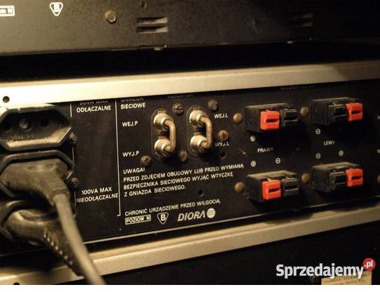

Witam. Mój problem jest następujący: głośniki, które mam podłączone do gramofonu po włączeniu wzmacniacza i korektora wydają następujący dźwięk https://www.youtube.com/watch?v=3LOMlX9 ... e=youtu.be (wiadomo, kiedy się zwiększa dźwięk głośniki buczą jeszcze bardziej). Co dziwne, płyty normalnie się odtwarzają, grają wszystko cacy, ale jednak w tle jest to irytujące buczenie. Co więcej, kiedy podłączam głośniki do wieży, i włączam sobie radyjko głośniki grają bez zarzutu. Wychodzi na to, że problem tkwi w połączeniu między głośnikami a wzmacniaczem. Muszę jeszcze wspomnieć, że kiedy odbierałem wzmacniacz z naprawy elektronik powiedział, że całość nie będzie działała jeśli do wzmacniacza nie będzie podpięty korektor (gość tłumaczył mi dlaczego ale trochę trudnym językiem gadał i go nie zrozumiałem - w ostateczności do niego pojadę). Takk więc połączyłem wszystko w jedną całość i wygląda to następująco:
http://zapodaj.net/4aa6ed5ee4609.jpg.html
http://zapodaj.net/f45867cbe4025.jpg.html tak wyglądają podpięte kable do wzmacniacza(chodzi mi o kable łączace korektor-wzmacniacz)
http://zapodaj.net/819e185297842.jpg.html a tak przy korektorze
Próbowałem różnych połączeń tych kabli bo sądziłem, że to tego wina ale nic.

Czy gramofon ma wyprowadzony przewód masowy? Czy gdziekolwiek go podpiąłeś? Co to za wzmacniacz?

Stary Dior Macwatts ws4422. Kiedy włożyłem kabelek pod boczną śrubkę od obudowy wzmacniacza szum troszkę się ściszała ale nadal pozostawał. Jakieś inne rady ?

Ten korektor masz podłączony cokolwiek dziwnie. Nie wiem co namieszał Ci ten Twój elektronik w środku, ale jeśli wewnętrzne połączenia w korektorze i wzmacniaczu są zgodne z opisem gniazd, to wyjścia wzmacniacza masz podłączone do wyjść korektora, a wejścia do wejść. Nie wiem jak to działa. Spróbuj podłączyć tak: Jeden podwójny przewód do wyjść wzmacniacza(dolne gniazda), biały z lewej, czerwony z prawej. Drugi koniec do wejść korektora (górne gniazda) biały z lewej, czerwony z prawej. Drugi przewód podobnie, wyjście korektora do wejścia wzmacniacza. No i rozplącz ten kołtun.
Korektora można pozbyć się tez tak jak na obrazku poniżej, lub przy użyciu jednego podwójnego przewodu. Dwie wtyczki jednego końca wkładasz do wejść, wtyczki drugiego końca do wyjść.
