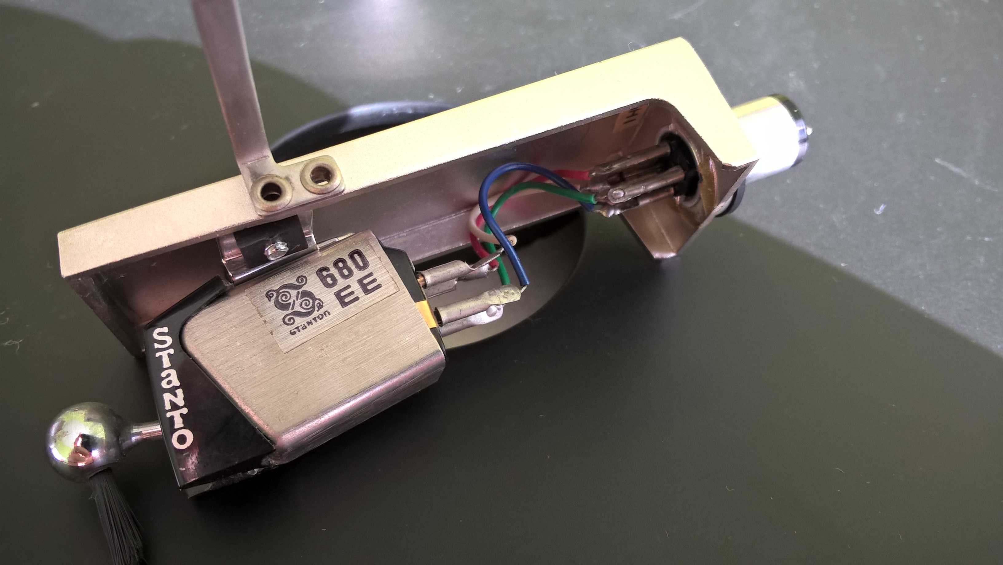

Trafiła do mnie wkładka Stanton 680 ee. Zajrzałem do sklepu WAMAT i w wyszukiwarce pojawiają się igły dedykowane, jednak po kliknięciu w konkretną igłę przy żadnej nie piszą, że jest kompatybilna z ww. wkładką. Poniżej zamieszczam zdjęcia mojej wkładki. Przejrzałem forum i widziałem kilka wpisów jednak wszystkie dotyczyły wersji 680 v3. Z tego co zrozumiałem to wersja DJ-ska.
Możecie coś napisać o niej? Ktoś z kolegów miał jakieś doświadczenia z takową? Czy warto i ile inwestować w igłę? Igły pojawiają się na ebayu.
Dodam, że wkładka zamontowana jest w gramofonie Marantz 6170.

To jest ta sama wkładka tyle że z inną igłą.

Mam podobny zestaw wkładek Ortofon OM-5 i Stanton 500 i ta druga z oryginalną igłą, wg mnie jest znacznie lepsza, tzn. moim zdaniem brzmi przyjemniej niż OM-5. Kiedyś patrzę, a tu igła w Stantonie wychylona jest nienaturalnie w prawo (patrząc od przodu wkładki), pewnie przy czyszczeniu gramofonu nie zabezpieczyłem igły.
Od razu zacząłem szukać drugiej igły, oczywiście ten model, który mam jest już trudno dostępny (u nas w kraju nie znalazłem w ogóle). No i kupiłem zamiennik z ww sklepu. Na początku tłumaczyłem sobie, że zawieszenie igły musi się rozruszać, ułożyć i takie tam. Ale po mniej więcej miesiącu powiedziałem dość, wróciłem do OM-5 a następnie do Stanotona z lekko wychyloną na prawo igłą.
Szczerze odradzam te tanie zamienniki wyprodukowane przez STYLUS CO. JAPAN. Jeżeli chcesz, żeby wkładka zagrała, trzeba szukać oryginałów lub sprawdzonych zamienników (pewnie za granicą).

Kup zamiennik, sprawdź, czy brzmienie Ci odpowiada mając z tyłu głowy, że może zagrać jeszcze lepiej i czy faktycznie ten Stanton zgra się z twoim gramofonem. Usłyszysz trochę mniej detali, mogą się pojawić większe zniekształcenia przy labelu ale sporo o jej brzmieniu będziesz wiedział. Jak stwierdzisz, że to jest to, poszuka się czegoś lepszego
Do tego Stantona pasują też zamienniki igieł dedykowane do Pickeringa XV15. Mam model 681 i sprawdzałem taką kombinację - działa.

Dokładnie. Na zamienniku da się jednak ocenić czy brzmienie wkładki nam odpowiada.
Lepsza igła po prostu potrafi więcej, ale "rdzeń" brzmienia zostanie ten sam.
Tak więc kup igłę z Wamatu, bo te są najbardziej dostępne.
