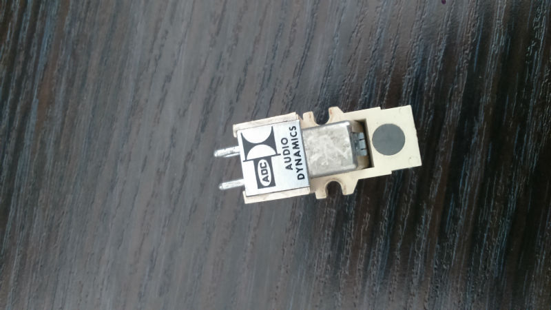

Bardzo poprawna wkładka ,można powiedzieć,że jak na taką staroć to dobra,badzo zrównoważona ,brzmieniowo podobna do shure m-75
Jedyny mankament to ten nacisk poniżej 1 g i mam zawsze problem z ustawieniem antyskatingu na Lenco
A igła to jakiś zamiennik ,była nowa zapasowa z gramofonem, a że go brałem w komisie to nie wiem .

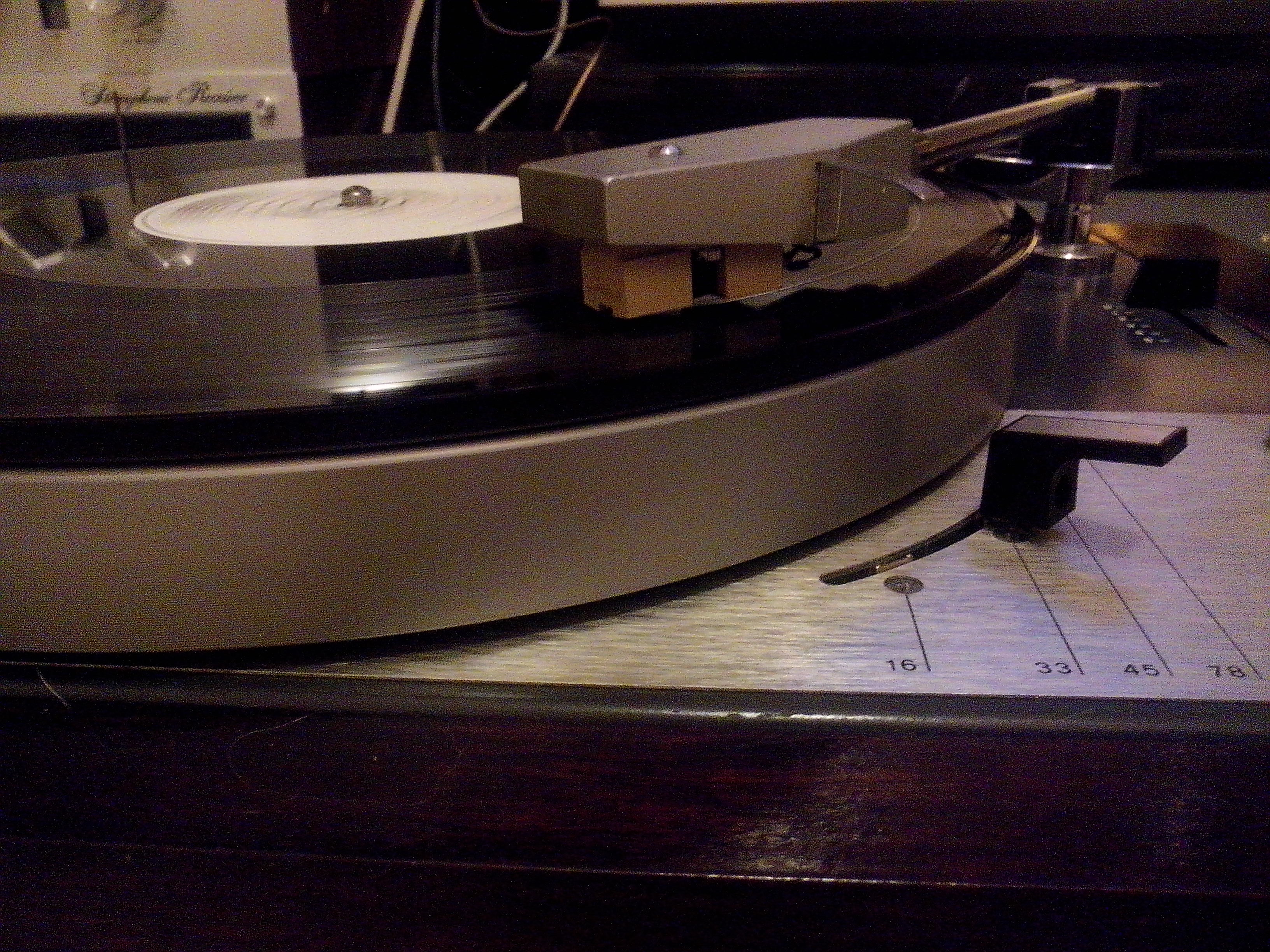

Ustawiłem 1,5 g ,jest spoko ,jakis 1 mm przerwy od płyty , a skąd ja to wzięłem ( to już nie pamiętam ,za dużo tych wkładek )

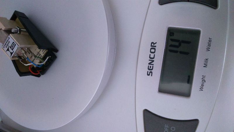

Rock`n on

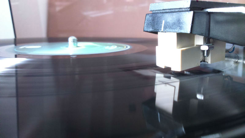

Wamat spisał się szybciej niż zakładałem, wczoraj kupiłem igłę, która dziś rano czekała już w paczkomacie - brawo! Założyłem do drugiego headshella, wstępnie skalibrowałem (aczkolwiek fine tuning jeszcze przede mną
), wyważyłem ramię ustawiając nacisk w okolicy 1,2 ~ 1,3g (jeszcze nie mam wagi) i właśnie słucham Angel of Mercy Dire Straits. I bardzo mi się podoba brzmienie tego staruszka. Przyjemnie niskie i ciepłe, wysokie tony jakby nieco zniknęły w porównaniu do M95, po pierwszej stronie Communique efekt jest b. ok! Lubię takie niespodzianki

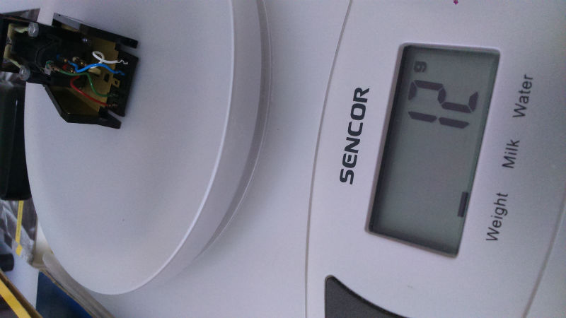

p.s. Wkładka z igłą i headshellem waży 14g, o 2g więcej niż M95 z N95ED - wg wagi kuchennej mojej żony
To tak dla odniesienia. Wieczorem skalibruję dokładnie całość wg szablonu z łukiem, zobaczymy czy "siądzie" jak trzeba, z M95 miałem trochę problemów.

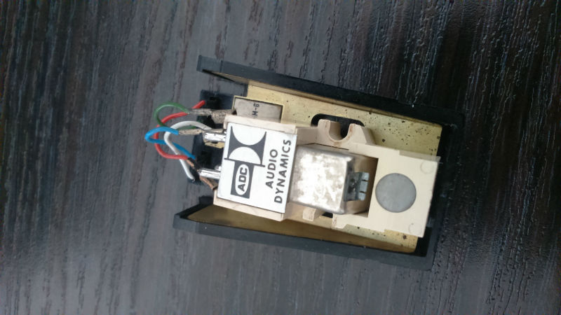

Przyznam, że wrażenia pozytywne. Jakiś czas temu kupiona bo była okazja i leżała jedząc kurz w szufladzie. Ostatnio zacząłem szukać wkładki do zmęczonych płyt i odkurzyłem ją oraz Sony XL15. Poleciałem trochę w ciemno, bo wkładka kosztowała mnie 36 zł a igła... 163 zł. Nie żebym marudził, ale jakby nie zagrała to byłby smuteczek. Piny miała obsmarkane cyną, ktoś coś próbował strugać ale na szczęście wkładka działa.
