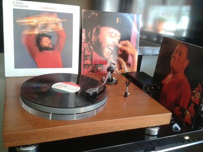

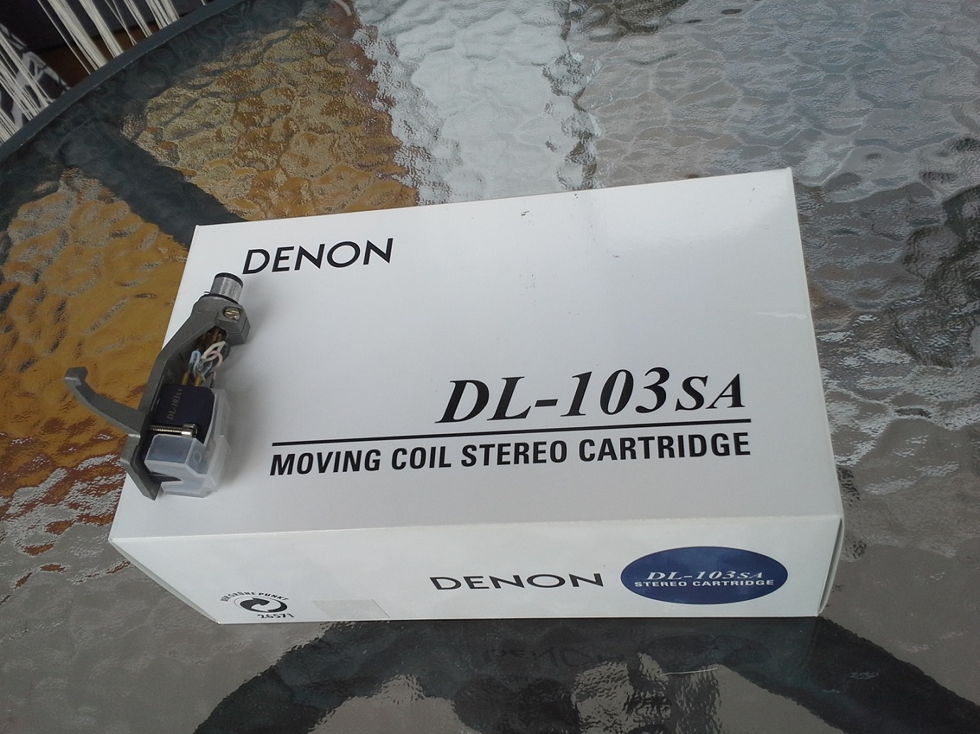

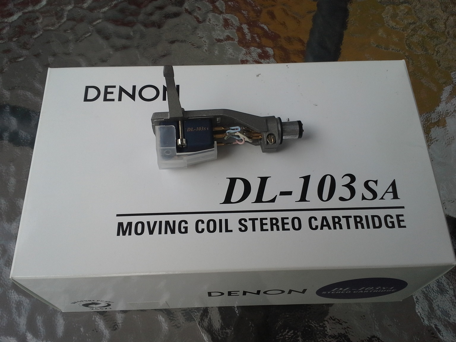

Jako, że niedawno popełniłem prototyp gramofonu DiY i jednym z założeń konstrukcyjnych było długie ramię o dużej masie efektywnej rzędu 35-40g, trzeba było rozejrzeć się za odpowiednią wkładką gramofonową. Od początku wiedziałem, że będzie to rodzina wkładek Denon serii DL-103. Wpadł mi w ręce najwyższy model, a mianowicie 103 SA. Pierwszy model Denona serii 103 pojawił się w 1962 roku i był przeznaczony do ciężkiej pracy radiowej, studyjnej itp. Od tamtego czasu pojawiło się kilka wcieleń. Warto wspomnieć o serii "R" oraz limitowanej na 2000 szt. serii "SA".

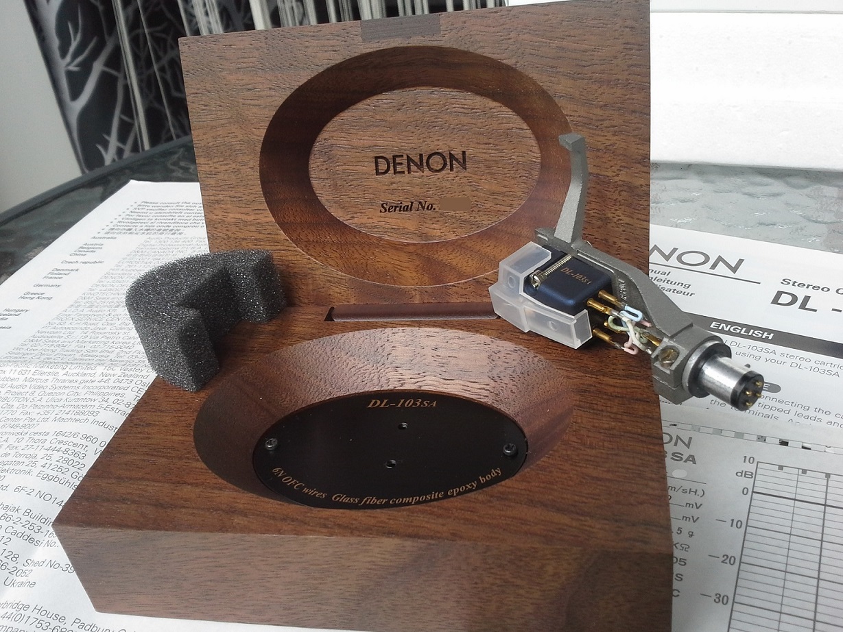

Otwierając pudełko, ukazuje się naszym oczom piękne mahoniowe pudełko, wręcz szkatułka, szlachetnie wyglądająca. W czymś tak porządnie wykonanym bez wstydu można byłoby dać pierścionek zaręczynowy ukochanej dziewczynie, ewentualnie złoty sygnet mężowi, któremu właśnie stuknęła "pięćdziesiątka" :) Jestem pod wrażeniem. Trochę papierów, w tym zmierzona charakterystyka częstotliwościowa dla tej konkretnej wkładki.

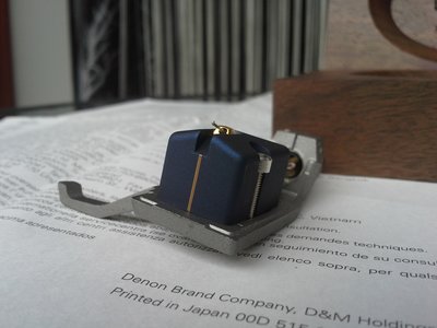

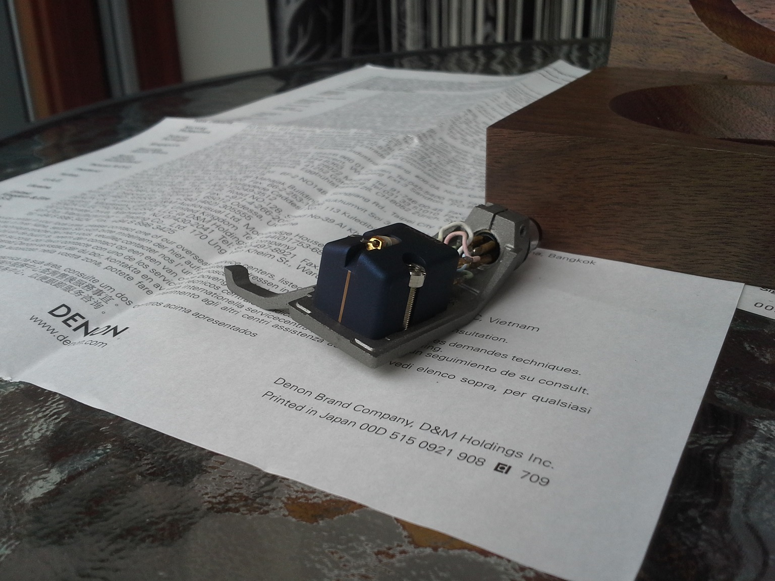

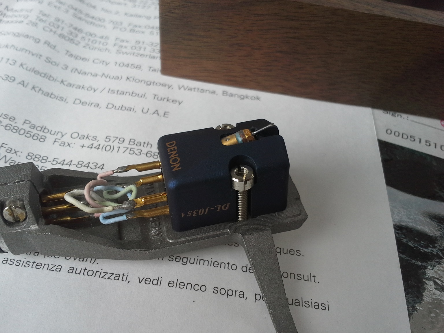

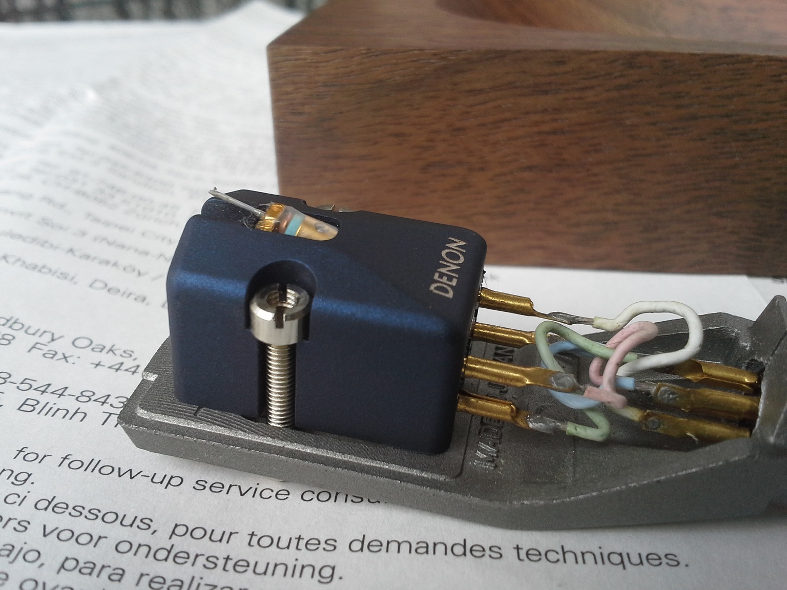

Ale przejdźmy do samej wkładki. Obudowa wykonana jest z włókna szklanego. Gustowny niebieski matowy kolor, złoty kolor znacznika osi wkładki oraz napis. Montaż do ramienia, kalibracja. W tym pomaga mi protractor, z którym ustawienie przesięgu i kąta styczności przy odrobinie wprawy trwa niespełna 5 minut. Dłużej natomiast trwa ustawienie i dopasowanie VTA/SRA do zoptymalizowania równowagi tonalnej. Ponowna korekta protractorem i po ok. 30 minutach zabawy można słuchać płyt. Siła nacisku 2,5g. Skorygowałem do 2,4g.
Poszły w ruch moje standardowe płyty, które dobrze znam. Skupiłem się na płytach z epoki, z lat 60-tych, tak do początku lat 80-tych, na jazzie, wokalach. Pierwsze co rzuca się w ucho to niesamowita melodyjność, muzykalność, "ciągliwość" dźwięku - bez maniery przesadnego przeciągania, snucia się dźwięku po pokoju, sztucznego przesładzania średnicą z mocno wycofaną górą i słabym dołem. Analiza i precyzyjne kreślenie linii jest na marginesie. Tutaj dominuje - tak jak mój przyjaciel mówi - gra "plamami". Co to oznacza w praktyce? Absolutnie nie jest to brak rozdzielczości. To jest cecha charakterystyczna szlifu sferycznego, który - w technologii MC LO i w przypadku wkładki podwieszonej do ramienia o dużej masie efektywnej, które umożliwia mocne trzymanie "za mordę" - powoduje skupienie się na przekazie muzycznym bez natarczywego skupiania się na analizie. Czuć "mięso". Czuć mocny atak. Jest dynamika, rozmach. Nie jest to finezyjne i lekkie granie z polotem jak to jest w przypadku Cadenzy Black. To granie zupełnie inne. Idealnie pasujące do nagrań z epoki, kiedy to dominował szlif sferyczny i firmy tłoczyły płyty ze świadomością, że ludzie mają w domach właśnie szlify sferyczne. W takim wypadku nie ma sensu katować wkładki z bardzo precyzyjnym szlifem.
Mocny, masywny bas. Ale kontrolowany. Ramię z epoki - Audio-Technica ATP-16T, na które polowałem dwa lata i które jest obecnie bardzo trudne do zdobycia - to ramię zaprojektowane z myślą właśnie o Denonie 103. Jest to bardzo dobry tandem i jak to śpiewają "Bo do tanga trzeba dwojga". I to prawda. Bawiłem się w podwieszenie tego Denona do dwóch innych ramion, które mam w drugim napędzie (16,5 i 7g m.e.) i niestety to już nie jest to. Denonowi trzeba zapewnić dużą masę efektywną.
