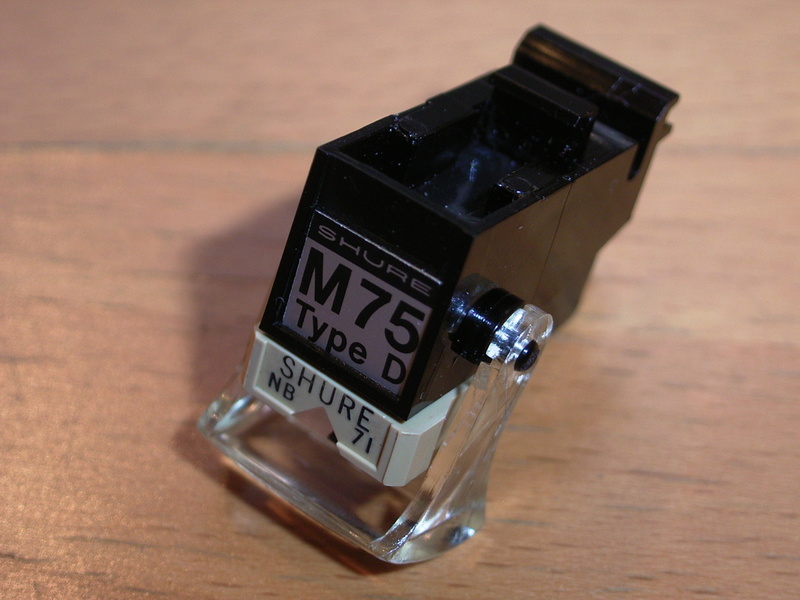

...przeglądając allegro zauważyłem aukcje Shure M-75... mail do sprzedawcy dogadaliśmy się co do ceny itd...

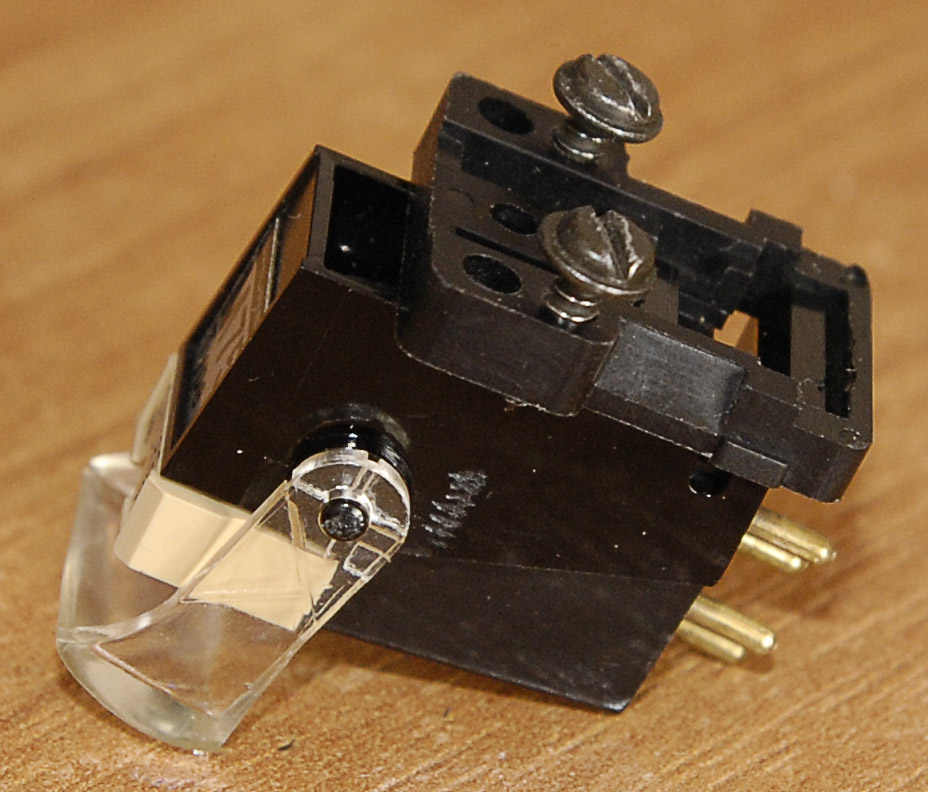

...zrobiłem przelew...i zauważyłem, że wkładka jest dedykowana do duala i nie ma uszek do mocowania na 1/2cala , tylko zatrzask do headshella dualowskiego
a w opisie aukcji jak "byk" napisane , dedykowana do duala , bdb jakości zdjęcia na których bez problemu to widać
zdjęcie z aukcji
zdjęcie z aukcji
...w panice nocne rozmowy mailowe z Wojtkiem, ze złymi rokowaniami na możliwość użytkowania tej wkładki na gramofonie innym niż Dual...

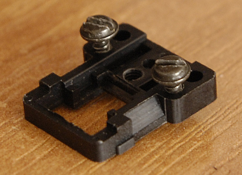

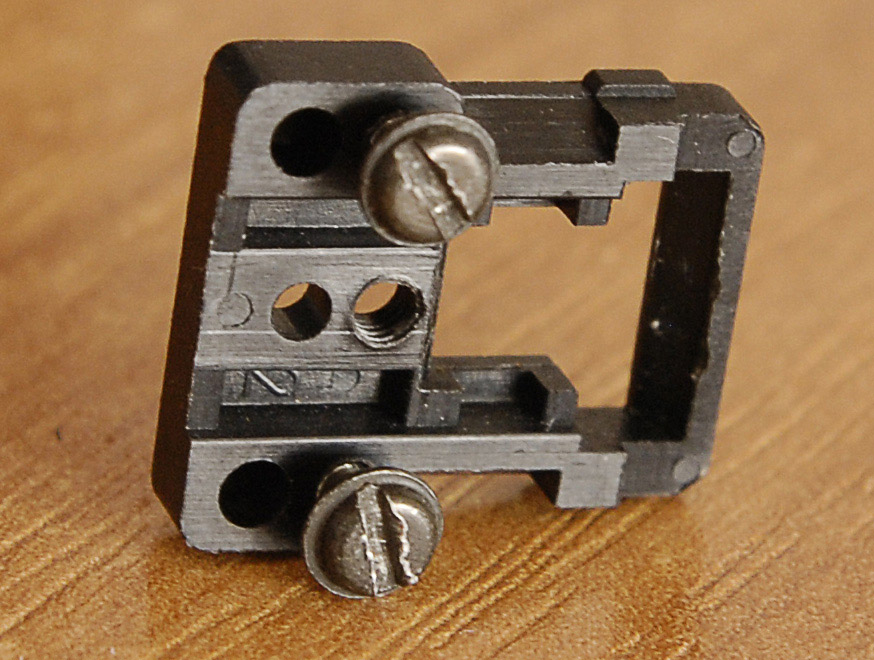

...mail do sprzedawcy celem jakiejś próby odkręcenie transakcji lub innego rozwiązania...gość odpisał , że dołoży redukcję umożliwiającą montaż na headshellu 1/2 cala...
tak to coś wygląda:
a tak wygląda całość:
Gdy dziś próbowałem zamontować to na headshellu pickering , pojawiły się kolejne problemy, a mianowicie:
-headshel ma możliwość wkręcenia śrubek tylko od dołu, a te które mam mają zbyt duże łby i za ich pomocą nie zamontuję wkładki do tego headshela (muszę się rozejrzeć za standardowym Headshellem)
-wkładka z zamontowaną redukcją jest wyższa o około 4mm od AT95E , zastanawiam się czy nie spowoduje to złego ustawienia ramienia w trakcie odtwarzania , a tym samym złego kąta igły względem płyty

Yyyy... tak jak patrzę na ten "adapter" do 1/2'' to kurcze grubas z niego niezły. On w ogóle jakoś pasuje do tej wkładki czy to tak sobie luzem leży?
Właśnie mnie też martwi wysokość całości. Niestety, przy takim układzie nie wróżę pomyślności temu pomysłowi.
Gdyby to była jakaś cienka blaszka to jeszcze by można było kombinować.

adapter nie leży luźno wchodzi w zatrzaski wkładeczki , jest w 100% dopasowany, grubości to coś ma równe 3mm, więc myślę że nie będzie tak źle ;)
zakupię headshell w przyszłym tygodniu i zamontuje , to się okaże czy to styknie , czy też nic z tego nie będzie.

Jakiś dziwny ten Shure. Ja też mam dedykowany do Duala i są zarówno "wypustki" jak i otwory 1/2" fabrycznie. A ponieważ posiadam 2 szt, mogę zaproponować zamianę. Obetniesz tylko te zatrzaski i możesz normalnie zamontować do zwykłego headhella, bez adaptera :)
Posty: 45426
Shure M-75
Była zarówno wersja z wypustkami jak i bez Jaskier :) Ja też tego nie rozumiem, ale tak było :)

Tym bardziej, że ta wkładka ma mocowanie śrubami tylko od góry, więc nowy headshell i tak będzie potrzebny.

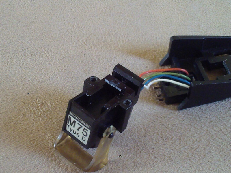

nareszcie , doszedł headshell i zamontowałem "szczura" M75...(bez problemów)
...powiem szczerze , kopara mi opadła...
...P O Z Y T Y W N I E...
ma się rozumieć
tam jest igła od niższego modelu M71 i to sferyczny szlif, qrcze przestrzeń dużo większa "muzykę widać oczyma wyobraźni", dźwięk: więcej niskich(takie głębsze basy), wysokie czyste, znacznie mniej niepożądanych efektów typu trzaski szumy pięknie to brzmi - porównanie to odnosi się do dotychczasowego odsłuchu na AT95E
Jestem bardzo miło zaskoczony, aż trudno mi jest wyobrazić sobie jak ona może brzmieć na jakiejś igle hiper eliptycznej :)
P.S. wkładeczka pasuje w headshelu , ramię jest poziomo więc ok, niebawem dodam fotki jak się to prezentuje ale już nie dziś
