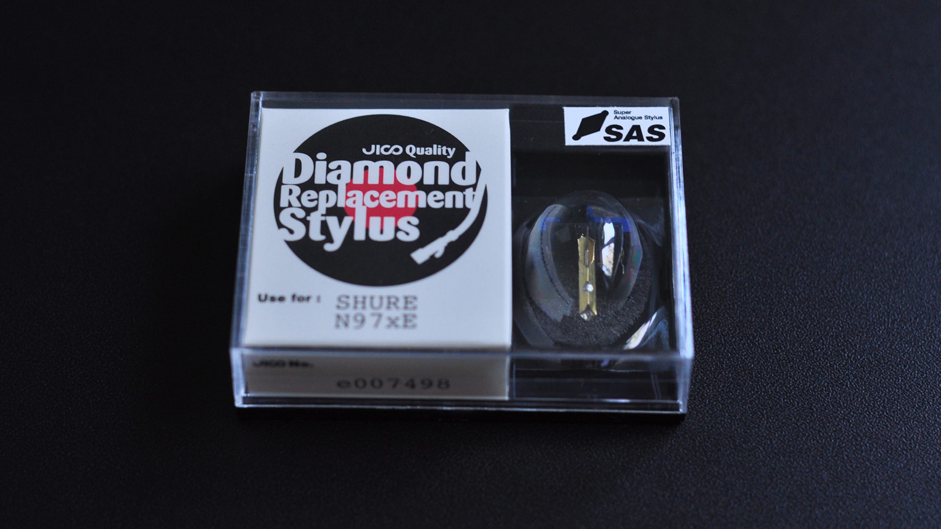

W końcu się doczekałem...
Teraz już oficjalnie mogę założyć ansambl miłośników tej igły ;]
Skok jakościowy w porównaniu do oryginalnej N97xE niemały, w każdym razie czuć różnicę. W porównaniu do AT440MLa - na moje ucho jest lepiej. Góra jest czysta i wyraźna, ale nie tak "nachalna" jak w AT. Za to dół i środek jest zdecydowanie lepszy, absolutnie deklasuje AT. Ta igła gra ciepło i detalicznie, dźwięk jest soczysty, bardzo przyjemny. W AT440MLa przeszkadzało mi czasem, że właśnie ta góra się tak "wybija", a tutaj jest doskonała harmonia, całe pasmo fantastycznie brzmi.
Takiego dźwięku właśnie szukałem, takiego idealnego połączenia AT440MLa z M97xE. Nie szukam już dalej, tylko słucham muzyki ;]
Teraz te mniej przyjemne rzeczy: ta (niebywała) rozkosz dla ucha kosztuje $183,67 ($167 + $16,67 przesyłka) + 134 zł VATu (no i jakieś niecałe 9 zł innych opłat celnych). Na igłę czekałem miesiąc - tyle mają zamówień, że nie nadążają z produkcją. No i dzielni funkcjonariusze celni potrzebowali prawie dwóch tygodni żeby zająć się moją przesyłką. Pewnie trwałoby to dłużej, ale po trzech mailach i czterech telefonach jakoś się udało. Summa summarum - jednak warto było i zamówiłbym tę igłę jeszcze raz.

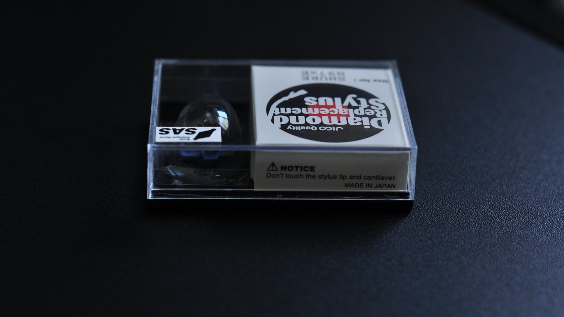

Cztery zdjęcia pudełeczka z igłą? Cyrk
A reszta jest taka jaką się spodziewałem (no może oprócz akcji z celnikami

Re: Z lasa do SASa - czyli N97xE S.A.S. od JICO
Ładne, co? Mam też takie bez pudełeczka ;]Wojtek pisze:Cztery zdjęcia pudełeczka z igłą? Cyrk
A reszta jest taka jaką się spodziewałem (no może oprócz akcji z celnikami).
Cła nie płaciłem, podobno jest od kwoty 630 zł. Chociaż wolałbym cło niż VAT. Cło to przy tym symboliczna kwota by była ;]

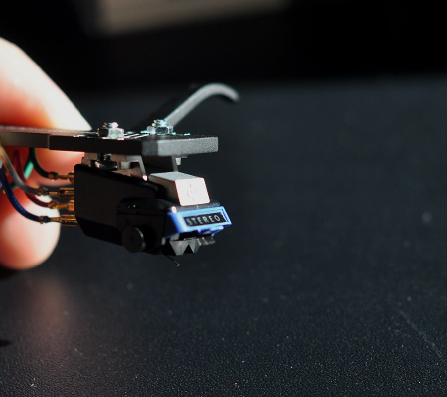

Też mi się podobają. Zwłaszcza to co piszesz motown na temat odczuć odsłuchowych. Bardzo pasuje do moich oczekiwań, a w niedalekiej przyszłości zamierzam uzbroić mój gramofon. Rozumiem, że oryginał to: http://www.audioforte.com.pl/node/805?p ... at_sub=820 , a ta subtelna różnica to zasługa Jilco. Na jakim ramieniu zawiesiłeś wkładkę? I czy to jest M 97XE? (może głupio pytam o body, ale nie miałem jeszcze do czynienia z SHUREm)
viewtopic.php?t=15809#p307122
- Posty: 44734
Z tego co pamiętam to raczej tak. motown nie jest jednym z tych u którego można by podejrzewać zakup jakiegoś starszego, używanego bodyPawelec pisze:I czy to jest M 97XE? (może głupio pytam o body, ale nie miałem jeszcze do czynienia z SHUREm)

Tak, oryginalna igła do wkładki M97xE to eliptyczna N97xE 'Made in Mexico'. Zamiennik od JICO ma najlepszy szlif na Ziemi co się zwie S.A.S. i jest 'Made in Japan' - i jak się okazuje, to robi ogromną różnicę. Ogromną, nie subtelną.
I ten zamiennik normalnie montuje się w body M97xE - pasuje idealnie ;]
Wisi to na ramieniu Stantona ST.150 - bynajmniej nie jest to sprzęt audiofilski, ale gra świetnie. Prawdopodobnie u Pilota czy Wojtka zagrałoby to jeszcze lepiej, ale muszę się zadowolić tym sprzętem co mam. W sumie nie mogę narzekać - silnik cicho i równo pracuje, ramię luzów nie ma, nic nie buczy, nie trzeszczy, wszystko działa chyba jak należy ;]
