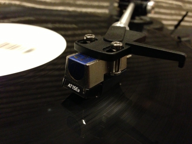

a więc wkładka dzisiaj przyleciała i jakość dźwięku jest niesamowita, jednak muszę się do niej trochę przyzwyczaić, w porównaniu z dotychczasowym Ortofonem OMB 5e po przesłuchaniu 3 płyt AT15 znacznie czystsza, bardziej szczegółowa, dźwięk dokładny, ale chłodny. Ortofon był znacznie cieplejszy, ale w porównaniu z AT15 grał jak muł, na chwilę obecną ciut brakuje mi tego ciepła, ale przejrzystość dźwięku chyba to wynagradza. Muszę przesłuchać więcej płyt i podłączyć do docelowego zestawu wtedy będę wiedział co o niej myślęTyrystor pisze: AT15 powinna się dobrze sprawdzić, choć to oczywiście zależy także od tego, czego słuchasz i czego od dźwięku oczekujesz.

Igła czy nowa trudno powiedzieć, wyglada naprawdę ładnie i czysto, więc jest duża szansa ze to prawda. Co do samej oryginalności to na pewno jest oryginalna, ma niebieski kolor z logiem AT i wyglada dokładnie tak: http://www.audio-technica.co.jp/atj/pro ... 15eag.html
Niestety w sumie to tak tanio nie powychodzilo jak myślałem i razem z transportem wszystko wyszło około 290zł, więc nie aż taka okazja na jaką liczyłem, ale za to z każda płytą lubię ją coraz bardziej i nie żałuje

Faktycznie, oryginał. To dobrze
Tak pytałem bo widuje się ostatnio dużo zamienników do AT-13/14 i 15 mimo że oryginalnie igły te nie były między sobą nawet kompatybilne
Nowe igły ATN-15Ea można dostać w Niemczech za około 80 ojro, to tak na przyszłość
