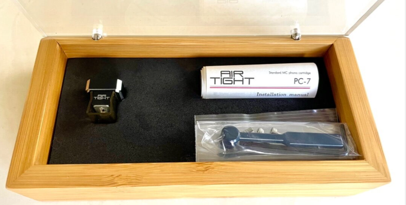

W końcu udało się mi namierzyć model PC-7 w USA, 100% oryginalny, mało używany od sprawdzonego sprzedawcy. Cena była akceptowalna, kurs dolara dobry, a że jeszcze znajomy akurat wracał z USA do Polski to mi ją ogarnął bez dodatkowych kosztów transportu i VAT.

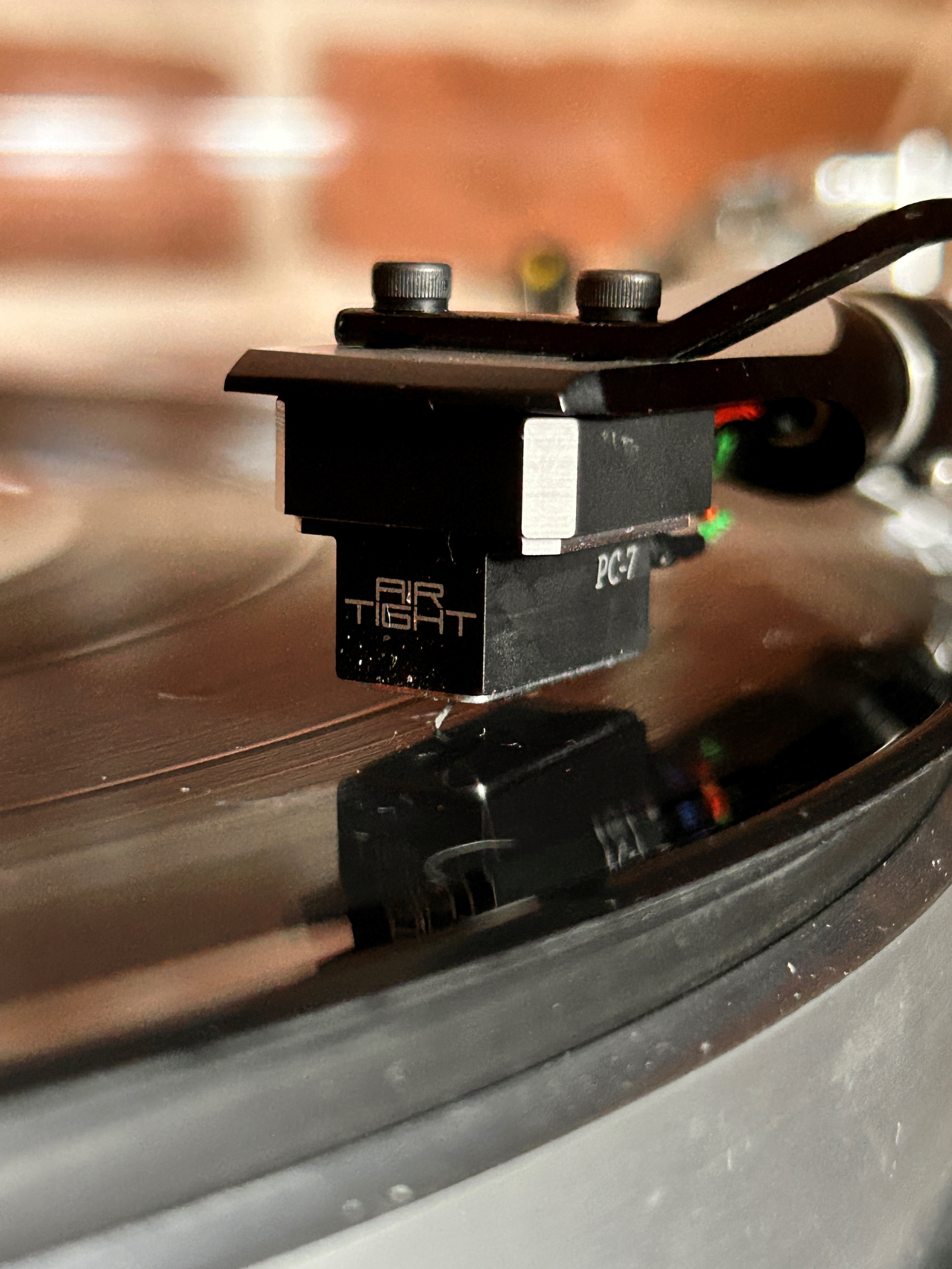

Wkładeczka jest mała ale dosyć ciężka – prawie 10g. Igłę typu microridge umieszczono na kombinowanym borowo-aluminiowym wsporniku. Cewki mają impedancję 7ohm i generują 0,6mV sygnału więc całkiem sporo. Zalecany jest nacisk w zakresie 1.9-2.2g. Nie dowiemy się z broszury nic o podatności czy overhangu.
Wkładka jest wrażliwa na kalibrację. Na początku zapomniałem dokręcić jedną śrubkę w headshellu (gwintowany fingerlift i gwintowana wkładka to nie jest dobre połączenie) i scena była całkowicie przesunięta. Potem walczyłem z VTA. Overhang ustawiłem 15mm jak zaleca Micro Seiki do mojego ramienia. Nie cierpię ustawiać wkładek szablonami (*1) i zawsze posługuję się overhangiem. Normalnie ogarniam kalibrację w pięć minut. Tu mi zeszło z poprawkami w sumie z godzinę…

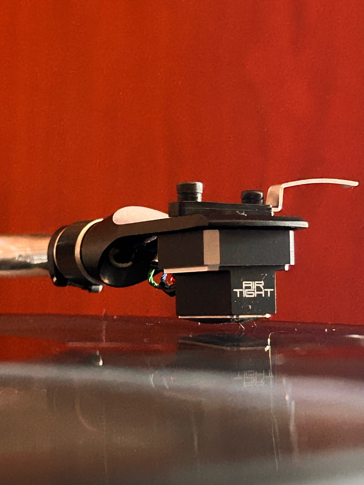

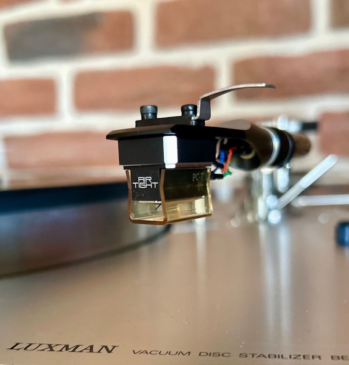

Myszor, zauważyłem, że wkładka nie jest ustawiona równolegle do płyty. Regulowałeś VTA?
Posty: 45340
Re: Air Tight PC-7
zelazny pisze:
14 mar 2026, 09:11
Regulowałeś VTA?
Myszor pisze:
12 mar 2026, 18:17

W porządku, to z braku chęci odczytania całego posta, przepraszam. (pisząc posta, akurat siedziałem w autobusie z myślami o stoku)
Myszor, walczyłeś..., ale udało się ustawić poprawne VTA? Walka nie zawsze kończy się wygraną. :)

Super.
Ja tak rozumiem "walkę z VTA" że właśnie spędził czas przy tym żeby było poprawnie, a nie że marnował czas i sobie zjebał.
Osobiście po fotkach nie widzę wskazania na to że coś jest przekoszone.
Jak wiadomo, zawsze staramy się ustawiać VTA pod grot, a nie pod płaszczyznę ramienia czy body - można, oczywiście, ale jest to pewne uproszczenie bo zwykle jest to zbieżne, ale nie zawsze.

To już wyższa jazda, nawet nie wiem jak ustawić ten kąt grota. W moim gramofonie rurka ramienia jest idealnie równoległa względem talerza. Kiedy leży płyta, to rurka jest także idealnie ustawiona; sprawdzałem bloczkiem. Headshell także równolegle. Spadam na stok. :)
