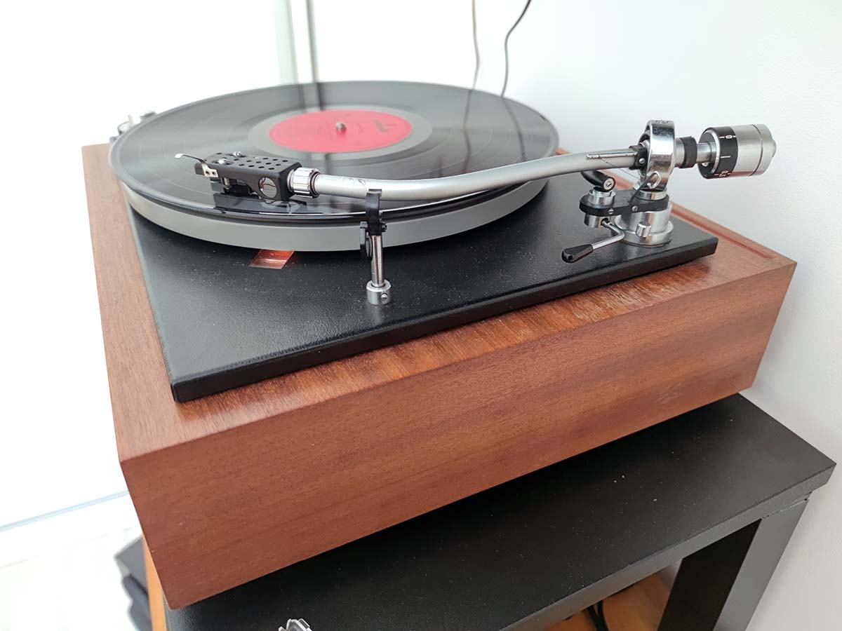

Po zakupach i ustawieniu trwają u mnie odsłuchy wkładek. Takie pierwsze wnioski już mam co moje ucho uważa, czy słusznie tego nie wiem.
Od razu powiem, że tak jak są kolejno wymienione, tak się uplasowały na podium :) :) .
W zawodach startują:
1.VM540ML
2.Nagaoka 110
3.Technics 270C
4.VM95E
5.Pickering V-15 igła DJ
ad1/ 540 ML wypadła z nich najlepiej. Gra ładnie z ikrą, dość analitycznie. Według mnie bardziej wyrazisty bass i góra w stosunku do nagaoki 110,
mam wrażenie że więcej smaczków słychać w stosunku do nagaoki.
ad2/ Nagaoka, no cóż przyzwoita wkładka bardzo ją lubię do takich spokojnych utworów-bije z niej takie ciepłe granie, bo AC/DC jak dla mnie lepiej brzmi na 540.
ad3/Próby były na igle o nieznanym potencjale bo kupionej wraz z gramofonem ale póki co przyzwoicie brzmi, nie przegrała za dużo z nagaoką.
ad/4.Co by nie powiedzieć ale w moim torze ta wkładka VM95E nad wyraz brzmi przyzwoicie. Mówcie co chcecie ale w takim słabym torze spokojnie na początek wystarcza.
ad5/No tu nie mogę dużo powiedzieć bo igła DJ w komplecie z wkładką jest najsłabsza z całego teamu. Gra cicho, słaba separacja tonów, zdecydowanie do wymiany. Nie wiem kiedy coś na tej wkładce założę, bo chyba wtopę z zakupem zaliczyłem i ta igła co do mnie idzie nie będzie pasować.
To tak na szybko z placu boju.

Na poziomie Forum to wypada podać przynajmniej tracking force i phono preamplifier z jakim współpracowały ;)
Masz na dole cały mój tor na czym grało
pawelgrab
Posty: 1493
Re: Odsłuchy wkładek
Post autor: pawelgrab »
rozumiem , że wbudowana sekcja phono w pionieer sx-s30 dab, a tracking force to podasz :?:
Jozi
Posty: 2075
Gramofon: Sony PS-X60
Lokalizacja: Pastwiska City
Post autor: Jozi »
Dokładnie, sekcja phono amplitunera, jak dla mojego ucha wystarcza.Chodzi Ci o stosowane naciski na igłę?
pawelgrab
Posty: 1493
tak, jakie naciski igły - jak możesz podać :think:
Jozi
Posty: 2075
Post autor: Jozi »
pawelgrab pisze:
19 sty 2023, 18:09
Pozycje 1,2,3 grane na 1,8g nacisku.
Pozycja 4 grana na 2,0 g nacisku.
Pozycja 5 grana na 2,5g nacisku-więcej nie dałem rady ustawić bo headshell sony nie pozwalał więcej ustawić a ciężarka nie miałem( ta igła ma zalecane naciski 2-7, więc pewnie minimum 3g by trzeba było ustawić, postaram się zmienić na cięższy headshel i wtedy jeszcze raz DJ wypróbuję).
pawelgrab
Posty: 1493
Oki dzięki, czyli wyśrodkowane można powiedzieć, szkoda, że nie miałeś w odsłuchach czegoś z MM o niższym nacisku dla porównania 8-).
Kiedyś Wódź pisał, że dla tego ml to troszeczkę niżej z naciskiem.
Jozi
Posty: 2075
Post autor: Jozi »
pawelgrab pisze:
19 sty 2023, 20:23
To były próby, więc jak będą grane nowe płyty na ML to spróbuję może z zalecanym dolnym naciskiem 1,8g
Teraz założyłem AT 95E i katuję stare winyle, jak na budżetówkę spisuje się naprawdę godnie ( grała jeszcze w starej fonice).
pawelgrab
Posty: 1493
Jozi pisze:
19 sty 2023, 20:44
miałeś zapewne na myśli "zakatowane", bo o stare płyty w stanie mint czy ex to się dba niestety a dźwiękiem się człowiek delektuje :think: ,
ja lubię dobrą jakość a do zajechanych - bardzo rzadko słucham - mam specjalną broń (starą wkładkę ze sferykiem muła to i trzasków tak nie słychać) nie szkoda i nie trzeba o to dbać :D
martin.h
Posty: 1164
Gramofon: Technics SL-1600MK2
Lokalizacja: SPI
Post autor: martin.h »
AT VM540ML ustaw sobie na 2g ;)
Jak pisałem czy polecałem wcześniej mam pozycję 2 i 4, i można powiedzieć, że wkładkowo 1, tylko z igłą VMN30EN.
Pozycja 4 to z nowych wkładek taka podstawa, jak na to ile kiedyś kosztowała to ok.
Pozycja 1 i 2 to dwie zupełnie różne wkładki, obie na podobnym poziomie jakościowym, I sam cieszę się że mam obie. Nagaoka ciepła, mocno wygładzona. AT szczegółowa, wychwytuje takie niuanse, że jak ostatnio założyłem ponownie to sobie przypomniałem jak na niektórych płytach dźwięk się rozchodzi. Podejrzewam, że igła VMN40ML jest jeszcze lepsza w tym.
No i jak ostatnio wyszło AT ma lepszy tracking :D
