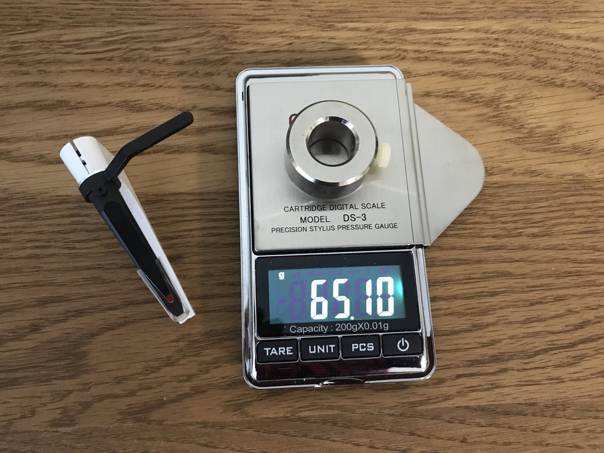

Generatory później znane jako Ortofon OM na początku debiutowały w formie zintegrowanych (jako headshell SME) i lekkich wkładek Ortofon Concorde. Dzisiaj pewnie większość kojarzy je z serią wkładek klubowych/DJskich bo w latach '90tych Ortofon zdecydował się wykorzystać formę Concorde do tego typu produktów, ale oryginalnie były to jak najbardziej wkładki klasy HiFi wysokich lotów.
Były zaprojektowane przez Ortofona z myślą o bardzo lekkich ramionach SME, stąd wagowo wszystko się zgadzało bez większych kombinacji.
Natomiast chcąc poszerzyć nieco zastosowanie swoich nowych wkładek, Ortofon zaczął pakować je razem ze specjalną przeciwwagą, dedykowaną przede wszystkim do popularnych ramion japońskich, tak by dało radę te wkładki w ogóle wyważyć bez konieczności dociążania samej wkładki.
Jako że ów specjalna przeciwwaga to towar dość deficytowy i ciężko znaleźć w sieci info o masie tego elementu tak by ktoś mógł sobie wytoczyć własny egzemplarz, zakładam ten wątek by ta informacja była łatwo dostępna.
Masa ów przeciwwagi, razem z plastikową śrubką blokującą, to 65.1g

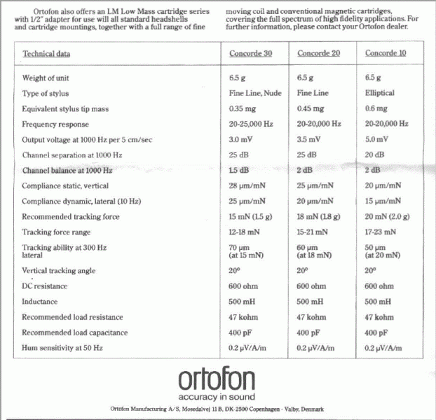

A te ULMy jakoś były oznaczone? Bo nie mogę znaleść. Jedynie że były super lekkie bo 6,5g. Natomiast np stare Ortofon STD - 15g czyli 3.5g mniej niż współczesne.
- Posty: 45473
Re: Ortofon Concorde 10/20/30 i specjalna przeciwwaga
ULMy? To nomenklatura Dualowska bardziej, "inne" wkładki.
Oznaczone w jakim sensie?
Na body zintegrowanej wkładki jest napis Concorde 10/20/30.
Później Ortofon zrezygnował z podawania numerków na body wkładki.
"Stary" STD wyszedł mniej więcej w tym samym czasie co pierwsze Concorde'y i nie było to nic innego jak Concorde 10 w cięższej budzie.
Obok Concorde'ów pojawiły się modele LM (Low Mass) pod mocowanie 1/2''.
Nie miały ciężarka w daszku więc ważyły tylko 2.5g (OM z ciężarkiem ma 5g masy).
LM były też nieco niższe od późniejszych OM. Różniły się też konstrukcją igieł i parametrami generatora.
W sensie czy była tylko jedna wersja Concorde 10/20/30 ważąca 6.5 g czy może dwie cięższa lżejsza? Bo po sieci różnie piszą.
Poza tym jak by tylko była 6.5 g to po co ta przeciwwagą skoro to lżej niż wiekszość headshelli i to b z wkładki?
Tylko jedna. Wszystkie późniejsze Concorde'y już były cięższe.
Fakt faktem ta seria modelowa skończyła się dopiero w 1986.
Ortofon mocno stawiał na ultra-lekkie ramiona, ale że ta koncepcja ostatecznie nie przyjęła się to byli zmuszeni zreflektować się.
To przeciwny problem względem montażu sztywnych MC gdzie trzeba dodatkowy ciężarek dołożyć by dało się wyważyć koszyk z wkładką

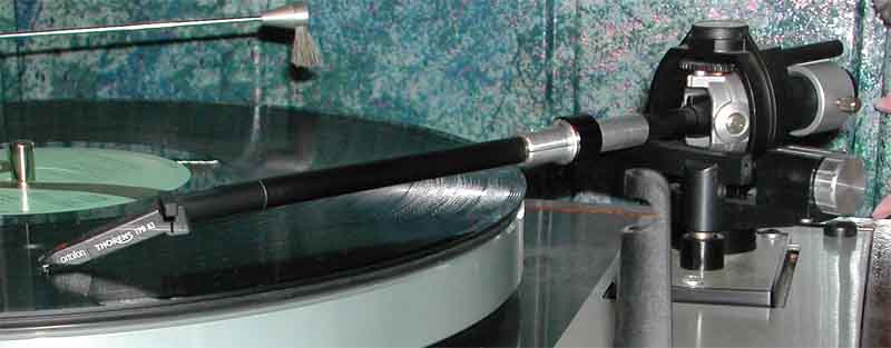

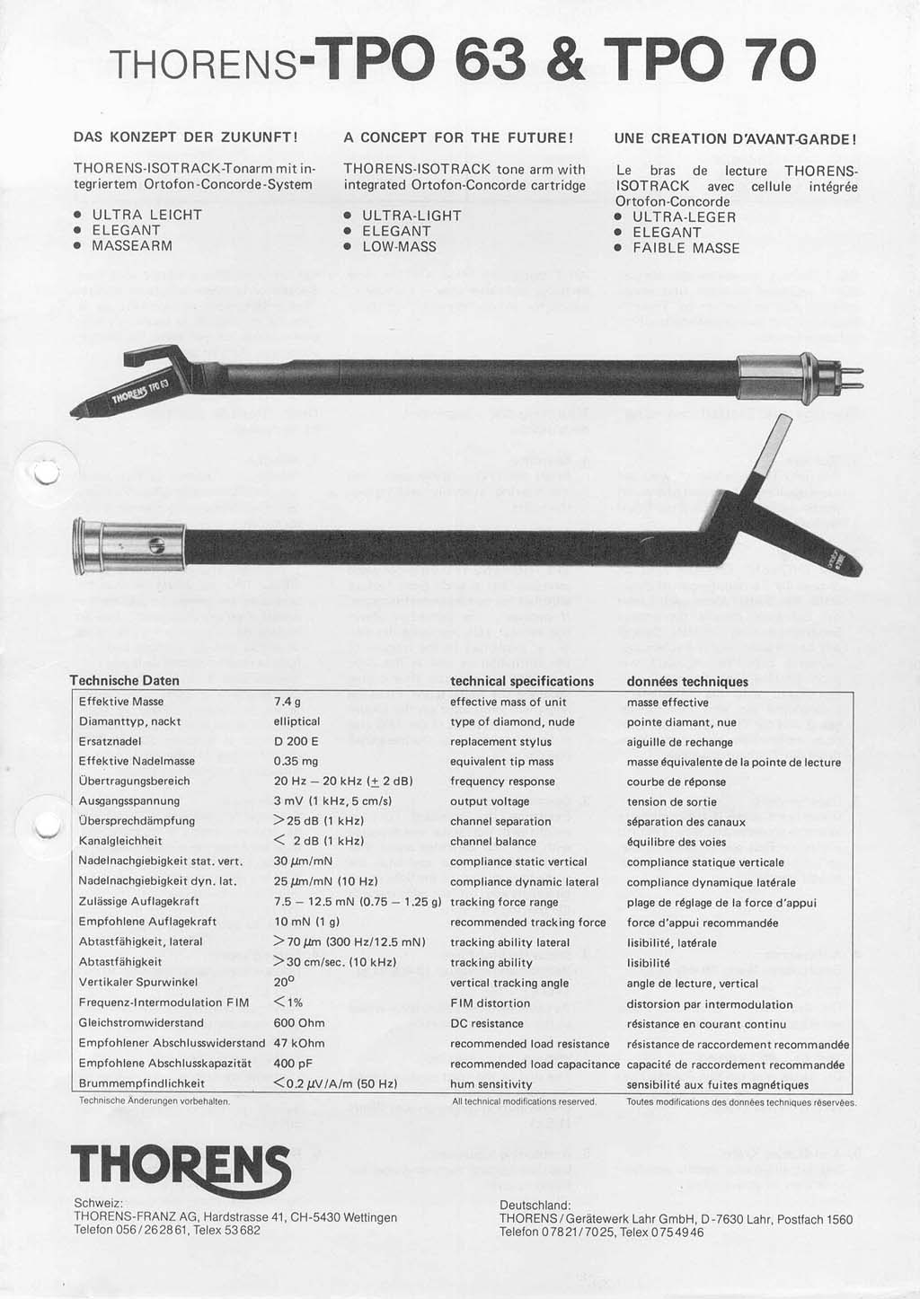

No to kolejna Concordo-podobna ciekawostka. Rurka to ramienia Thorensa ze zintegorwanym Concordem - TPO63, waga wkładki 4.5g masa efektywna całości 7.5g
