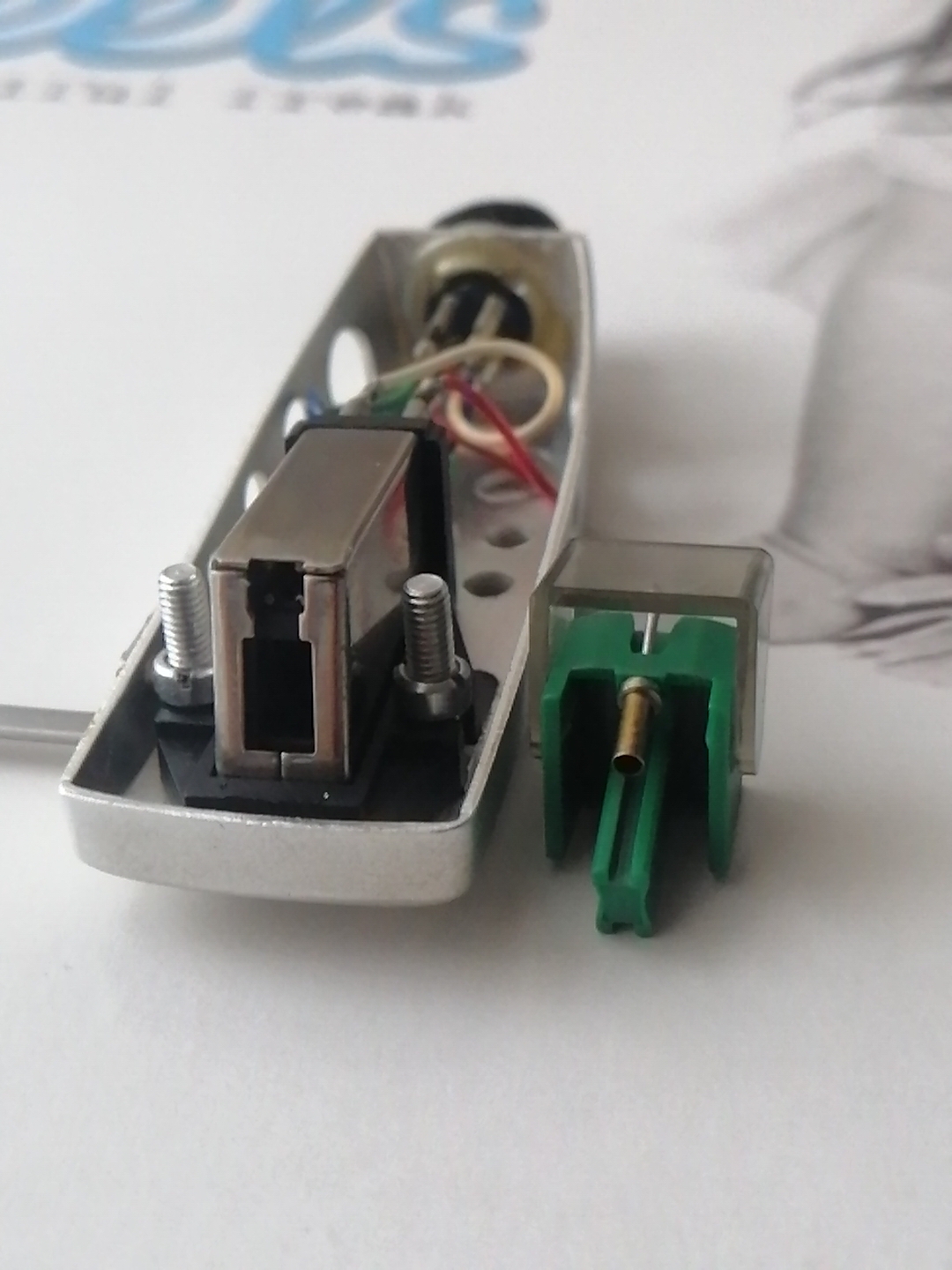

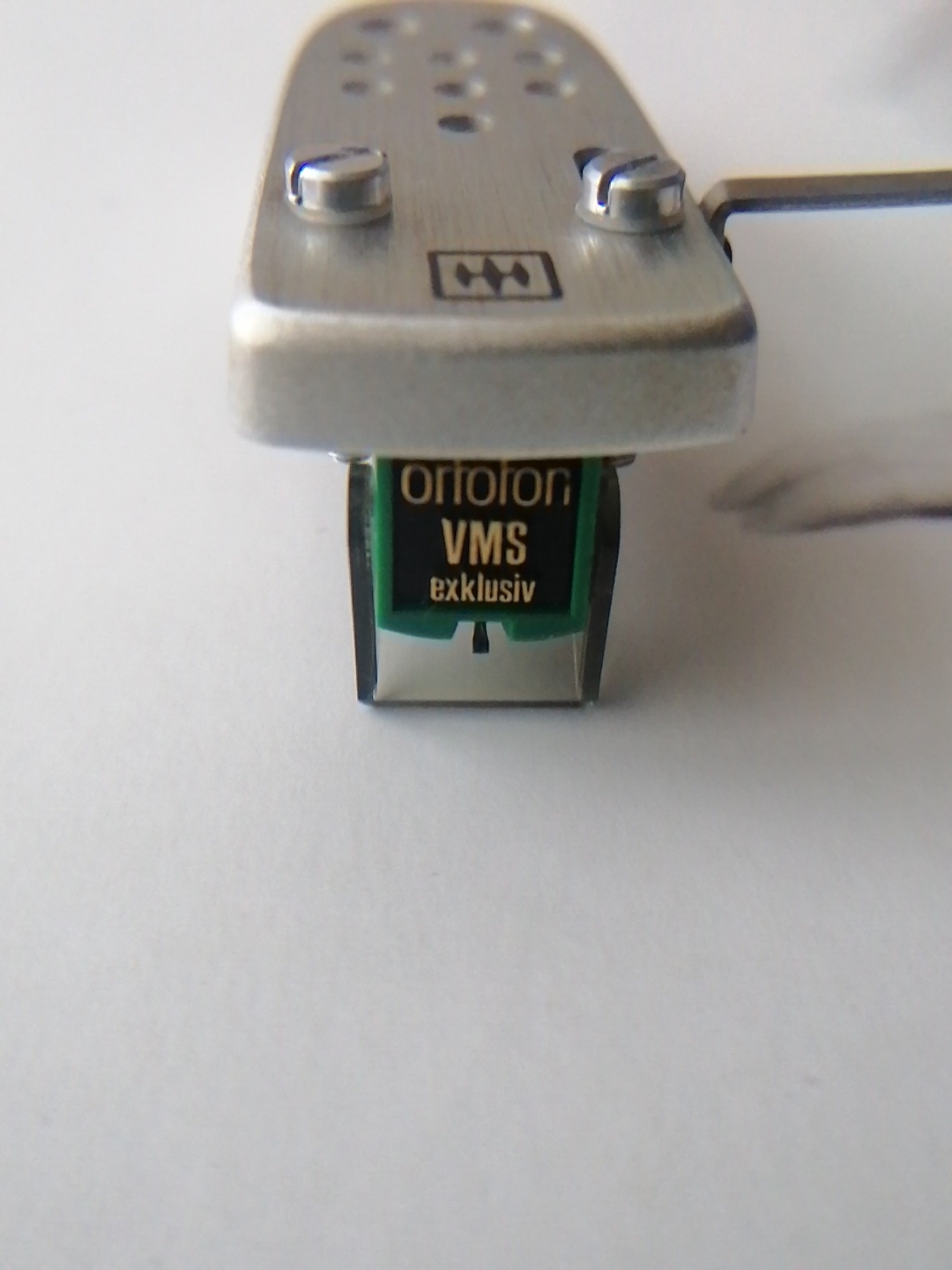

Ostatnio wpadł w gratisie - ze złotej ery winyla w idealnym stanie - zestawik ortofona - zarówno wkładka jak i igła :dance: .
Moje wrażenia przy nacisku 1,5g - bardzo czysty i klarowny przekaz, tonalnie zrównoważona, bez podbić i podbarwień, na ten moment wydaje się dla mojego ucha jeszcze bardziej muzykalna niż excel ex z czarnym nagusem :shock:

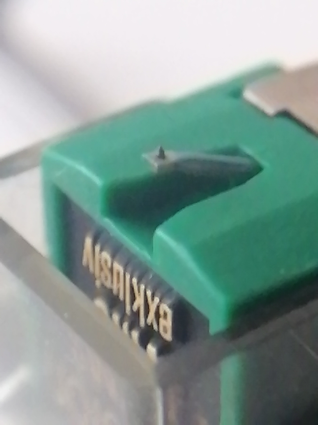

Interesują mnie wszelkie informacje m.in. o igle, ponieważ z dużym prawdopodobieństwem ortofon zagości na dłużej i w razie "W" tzn. "Z" chcę wiedzieć co jest najbliższą, ale nie gorszą alternatywą tej konkretnej igły :confusion-confused: .

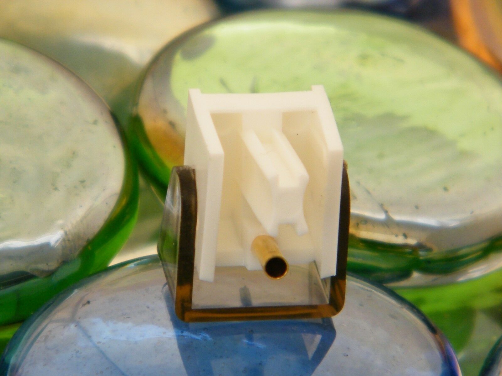

W szczególności zapytam czy ten okrągły magnesik na igle ma znaczenie z wkładką gdzie mocowanie igły ma kształt prostokąta, a... i przede wszystkim która to rewizja wkładki :?:
Zdjęcia poniżej:
Za wszelkie informacje będę bardzo wdzięczny.

Świetna wkładka. Ale daj jej ze 2 gramy nacisku. No i jeśli masz możliwość to 400pF.

Niemiecki dystrybutor Ortofona robił lubić takie cyrki poprzez "specjalne" wersje wkładek dostępne tylko na tym rynku (a tak na prawdę były to po prostu inaczej opakowane standardowe wkładki).
Z tego co widzę po sieci to był zielony Exklusiv jak i niebieski, ale czy różniły się czymś poza kolorem oprawki?
Nie wiem, ale się domyślam (jak Tomasz Sznuk).
Teraz wielkie pytanie - czego to odpowiednik? VMS 3 / 5 / 10 / 20 / 30 ?
A odpowiedź brzmi - VMS 10. Dane z niemieckiego prospektu Ortofona się powielają z danymi tego modelu + VMS 10 również ma zieloną oprawkę.
Ergo - jedyne co Niemcy zrobili tutaj to wymienili nadruk z przodu oprawki :morda:
Innymi słowy - miło że podoba się Tobie już podstawowy model :) Większość eliptycznych zamienników powinna grać na zbliżonym poziomie, ale oryginalnych igieł VMS 10 czy od bliźniaczej serii F15/FF15 jest jeszcze trochę na rynku.
VMS 20 wnosił nagi diament i wyższą podatność (1g).
VMS 30 to już Fine Line z podatnością gdzieś pomiędzy (1.3g).
VMS 10 ma zalecany nacisk właśnie 2g, jak Peliks radzi. 1.5g to dolna granica.

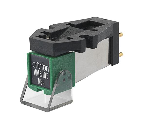

Dzięki, rozumiem, że to jest to samo:
"VMS 10E MkII
Wkładka magnetyczna VMS z eliptycznym diamentem, niezwykle wytrzymałym i wszechstronnym modułem, który charakteryzował się niższą podatnością niż nasze inne modele VMS.
Nadaje się do użytku z ramionami o większej masie.
Idealny model do gramofonów ręcznych i automatycznych oraz zmieniaczy płyt.
• Wysokiej jakości wkładka VMS
• Opatentowana technologia Ortofon VMS
• Eliptyczna igła • Efektywna
masa końcówki igły 0,65 mg
• Pasmo przenoszenia 20-20.000 Hz"
ale, zaraz :think: to u mnie gra sfery czy eliptyk - w opisie ortofona zielony to eliptyk, a te magnesy na igle kwadratowe, okrągłe lub bez, to bez znaczenia tak jak u mnie w ortofonie z mocowaniem igły w kształcie prostokąta :?:
Rozumiem, że HE i wyżej z VMS 30 MKII śmiało mogę zamówić dla siebie.
SORRY, ŻE DOPYTUJĘ, ALE TA WKŁADECZKA MI PODESZŁA - TAKIE ŻYCIE :lol:
Posty: 44734
Re: Ortofon VMS Exklusiv ?
Skoro jest napisane że eliptyk to nie rozumiem o co pytasz :)
pawelgrab pisze:
26 lis 2022, 19:25
Oni tutaj nakombinowali niestety trochę, są dwa rodzaje mocowań - tzw. klepsydra i prostokąt/H.
To nie ma znaczenia większego znaczenia, ale trzeba uważać albo dopytać sprzedawcę jeśli na zdjęciu nie widać typu mocowania igły.

świadomie w ogóle nie pytałem o mocowanie typu klepsydra, prostokąt, u z języczkiem czy H, ponieważ jeżeli mam we wkładce mocowanie - zwykły prostokąt wówczas wszystkie igły włożę do wkładki, ewentualnie klepsydra pod skalpel i tyle, mi chodził po głowie wątek z 2014 roku i trochę późniejszy gdzie Kolega @ Ukaniu pisał o igłach:
Ukaniu pisze:
04 lut 2014, 08:57
gły do VMS mają rózne piny kodujące, trzeba znaleźć pasujący. Kwadrat, klepsydra, klepsydra z wcięciem.
Druga sprawa to istnienie lub brak magnesu na rurce igły (metalowy pierścionek albo brązowy kwadrat). Z tego co widze, to z tym jest różnie. Zwykle VMS20 powinno mieć magnes w igle ale nie wszystkie jakie oglądałem miały widoczny. Dualowskie M20 muszą mieć magnes w igle. Nie sprawdzałem własnym okiem ale wygląda na to, że igły do 3,5,15 miały magnes we wkładce, przynajmniej w jakiejś części produkcji.
W opisach internetowych wszystko pasuje do wszystkiego i można się naciąć.
i dalej
Ukaniu pisze:
07 mar 2014, 22:05
eenneell pisze:
Mniejsze znaczenie ma magnesik, (są igły bez magnesu) długość rurki jest istotniejsza (i trzpień od igły w rurce) tzn jej odpowiednie umiejscowienie we wkładce.
Do takich wniosków doszedłem z wkładkami Ortofona o takiej samej zasadzie działania!
Musi być magnes - albo jest zewnętrzny w postaci pierścienia czy kwadratu i mamy VMS albo namagnesowane jest "żelazo" na końcu cantilevera i mamy wkładkę "zwykłą". Też może być magnes zewnętrzny we wkładce - jak zdaje się jest we F15 stąd ona nie działa dobrze w VMS/M20
i jeszcze dalej:
Ukaniu pisze:
07 mar 2014, 22:32
No nie zawsze bo właśnie VMS ma żelazo robiące tylko za zwore (magnetic shunt) a magnes jest gdzie indziej. Jak wsadzimy igłę typu VMS bez magnesu do wkładki bez magnesu to będzie jakiś szczątkowy sygnał.
Tu np. opisują różne rodzaje generatorów.
http://fr.audiofanzine.com/dj/forums/t. ... llule.html
Ukaniu pisze:
08 mar 2014, 01:20
eenneell pisze:
http://allegro.pl/wkladka-gramofonowa-o ... 47423.html
Tu jakby magnes jest we wkładce?
Mnie już palec boli od pisania, że FF15 ma magnes we wkładce (jak w linku) a kołek jak do M20/VMS które wymagają magnesu w igle.
W efekcie powstaje tzw. dupa uroczysta
:?: ten temat był jeszcze poruszany w 2015 roku a wg. mnie nie zostało to wówczas dogłębnie wyjaśnione,
i moje pytanie w pierwszym poście właśnie było z tym związane czyli , że jeżeli na mojej igle jest okrągły magnez to czy ma to wpływ na dźwięk czy nie we wkładce VMS 10E MkII , bo hipotetycznie jeżeli wydam 150 jewro na igłę bez tych kwadratowych czy owalnych pierścionków to ona będzie odtwarzać poprawnie z moją wkładką :mrgreen:
Mało tego jeszcze była mowa o długościach rurki , bo nie ukrywam, że te dualowskie igły wyglądają apetycznie.
No nic, może wrócę do excela, tylko zarzucę mniej podatnego zwykłego eliptyka lub sferyka ;) , mam takie wrażenie, że do tego nagusa ze Szwajcarii nowy stół ma za ciężkie ramię, no nie wiem, a może po prostu ortofon bije excela :roll:
