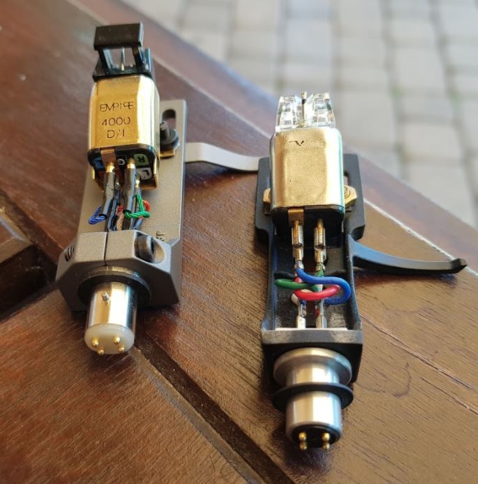

A te koszyki Twoje ? Jak wagowo stoją? Wyglądają na lekkie.
Podkładki teflonowe widzę na zdjęciach że też są....
Myszor też to słyszy u siebie?

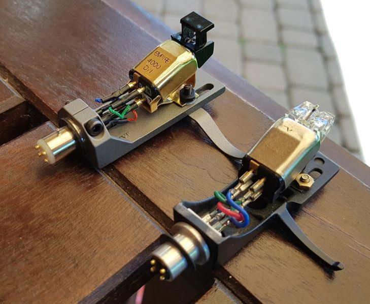

Jeden wisi na Technicsowym a drugi na Nagaoce magnezowej (ciężki).
Co do podkładek czy odizolowania wkładki od headshella to tutaj jest wesoło. Jakoś nigdy nie zwracałem na to uwagi ale...
4000 obecnie zamontowałem plastikowymi śrubami a 1000 se/x jest zamontowany metalowymi. Obie jeśli są mocowane metalowymi to po doktknięciu headshella wyraźnie buczą, Ta zamontowana plastikowymi i odizolowana od headshella podkładkami nie buczy.
No ale sybilanty na jednej i drugiej takie same
Tak swoją drogą to tam jest taka blaszka łącząca body z pnem masy lewego kanału. Wojtek coś wspominał (albo ja źle zrozumiałem), że da się to odłączyć ale nie widzę takiej opcji...

Mam taką własną teorie, opartą na moim nikłym doświadczeniu że wkładki MI z metalowym body brumią jak się ich nie odizoluje od koszyka chociażby właśnie podkładkami. Tak miałem z Pickeringiem, Stantonem i Empire.
Ja tak coś czuję, że może to płyty syczą a nie wkładka
Jak masz wątpliwości i chęć zabawy w wysyłki itp.. to możesz ją kiedyś do mnie podesłać i porównam ze swoją. Dla Twojego świętego spokoju

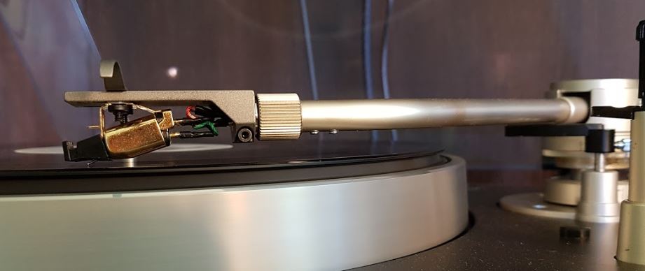

Koszyk moim zdaniem masz za ciężki w przypadku 4000 +PUA7.
Tutaj nie bardzo żeby dawać jakiś ciężki koszyk.
Ja swoją śmigam z dociskiem ustawionym na 1g i na max wyciągniętym do góry VTA.
Na oryginalnej igle , więc na bank nie jest pierwszej świeżości.
A z blaszką od masy, być może chodzi o to, że jak wypniesz kabelek z pinu na którym jest osadzona to może da się ją odgiąć żeby nie było styku z tym pinem. Nie próbowałem, teraz mi to przyszło do głowy.

Myślę że warto by było pobawić się overhangiem. Sybilanty to generalnie oznaka problemów ze śledzeniem rowka.

A overhang jak masz ustawiony? Standardowe 49mm?
kriss - a którąś z tych płyt masz i możesz sprawdzić?
- kriss
- Posty: 1210
- Rejestracja: 05 paź 2017, 17:58
- Gramofon: Sony PS-X50
Re: Empire 4000 i sybilanty
Tak overhang mam na 49mm.

Wkładki lubią pozycję PIKUJĄCA - ramię pochylone kilka stopni do środka
