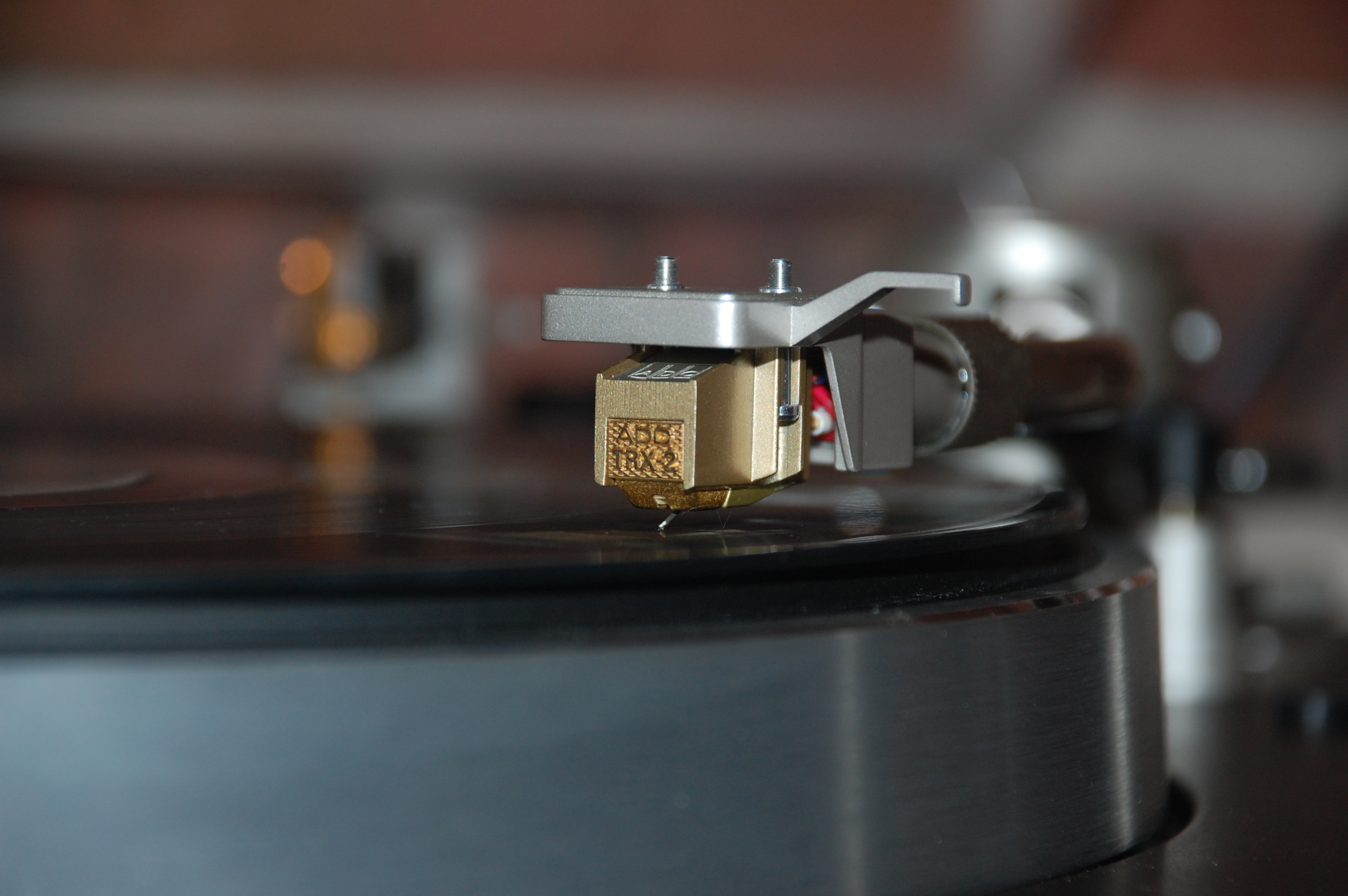

Wpadła mi w ręce wkładka tajemniczej firmy ADC model TRX2.
Specyfikacja:
Stylus type: nude PH line contact (vital III)
Cantilever: sapphire tube
Output voltage: 3mV
Channel balance: within 0.5dB
Channel separation: more than 30dB
Frequency response: 20 to 30,000Hz
Tracking force: 1.2g
Load resistance: 47K ohms
Weight: 6.5g
Czyli słuszna waga i igła, mały tf. A jak gra ?
Bardzo efektownie :) Coś w stylu dl103r ale z dużo lepszym szczegółem i większą, napowietrzoną, sceną.
Podkręcone skraje pasma, moim zdaniem za bardzo bo basuje i czasem kłuje w uszy sopranami.
No ale wiadomo że takie konturowe granie dla wielu osób jest bardzo efektowne.
Co ciekawe średnica nie jest zaniedbana i wokale prezentują się wybornie.
Dynamika, atak, wybrzmiewanie....wszystko na bardzo dobrym poziomie.
Można się zauroczyć. Słuchając w ciemno miałbym problem ze zgadnięciem mm czy mc.
Gdybym prezentował komuś gramofon do sprzedaży to z pewnoscią bym właśnie ją powiesił.
Gramofon zszedłby na pniu daję słowo. Very nice.
Edit: super do rocka, właśnie scorpiony od Pawlosa ćwiczę i jest git.
Pierwsze słyszę by wkładka miała podbity bas. Może mieć podbicie na sopranach ale to raczej powyżej 8 khz, przy górnej częstotliwości rezonansowej. Podbicie basu świadczyłoby o rezonansie ramienia gramofonu z tą wkładką.
Może po prostu wkładka gra bardzo dobrze i w porównaniu z innymi wydaje ci się, że podkręca skrajne pasma.
ADC /Audio Dynamics Corporation/ nie jest "tajemniczą firmą", wpisz w Google jej pełną nazwę.

Rozumiem że posiadasz ten model czy tak na teoretycznie gadamy ?
plus12 pisze:
09 gru 2017, 18:50
Powyżej 8khz prawie nie słyszę. Tak mi na audiogramie wyszło. :lol:
Jednak każdy komponent audio gra innym basem i sopranem.
Gdyby było tak jak piszesz to wszystkie wkładki grałyby tak samo.
plus12 pisze:
09 gru 2017, 18:50
Grała bardzo soczystym basem na trzech różnych gramofonach więc raczej wykluczone. Rezonans to dudnienie.
To mamy po prostu zbyt mocny bass jakby potencjometr bass dać na +4.
plus12 pisze:
09 gru 2017, 18:50
Wiem, wiem...google jest niesamowite. Można się wypowiadać w sieci na dowolny temat dzięki niemu ;)

Myszor pisze:
09 gru 2017, 17:38
Przykre.
Tak czy siak, z kronikarskiego obowiązku dodam że faktycznymi budowniczymi serii ADC TRX są Japończycy z firm Azden/Piezo (właściciele m.in. marki Acutex). Dlatego też brzmią one całkiem inaczej w porównaniu z wkładkami produkowanymi przez ADC.
Nieprzypadkowe jest hasło "vital III" przy igle, bo tak też Acutex nazywał swoje igły z wyższej półki (Vital STR, itd.).
Niestety, outsourcing technologiczny był zwiastunem końca ADC, a późniejsze batalie sądowe firmy z jej założycielem i głównym wynalazcą nie pomogły ani jednym ani drugim.

Myszor pisze:
09 gru 2017, 17:38
Igła robi swoje. Jest kosmiczna w porównaniu do "długopisu" na Denonie.
Myszor pisze:
09 gru 2017, 17:38
Komedia :D
Do "ciężkiego" PUA-7 się teoretycznie w ogóle nie nadaje i rezonans musi być "ciekawy" przy nielekkim koszyku, a to nigdy nie jest dobre.
Ale, patrząc na zdjęcie (jeśli dobrze rozpoznaję), kto by tam się przejmował takimi detalami :morda:
Wow :D
Myszor pisze:
09 gru 2017, 17:38
Myszor pisze:
09 gru 2017, 19:30
Dziwnie się czyta że wkładkę znaną z płaskiego wykresu (poza górnym pasmem, trzeba przyznać) sprowadza się tak jakby do poziomu dyskotekowych "buł", ale recenzja to recenzja i trzeba ją uszanować :)

Tajemnicza bo jak wrzucisz w slynne google jej nazwę to praktycznie nic nie wyskoczy.
Nie mówiłem że jest dyskotekowa :lol: tylko że efektowna.
Wieszaliśmy na pua, na p7x i na dualu . Na rożnych headshellach. Wszędzie dawał znać o sobie mocny bas.
Ta wkładka ma mocny bas i tyle. Co nie znaczy że nie może się podobać bo mi się podoba.
Edit: tak się jeszcze zastanawiam czy ten lekko przekoszony (mimo działań Pawelca) wspornik nie daje efektu mocnego basu. Nie wiem czy to możliwe. Offsetowałem to jak mówiłeś lekkim obróceniem wkładki w headshellu ale wiadomo że to nie ta sama precyzja.

Myszor pisze:
10 gru 2017, 10:00
Wiesz, jak wrzucisz w wyszukiwarkę samo "AT" to też może być słabo z trafnymi wynikami, więc to chyba żaden wyznacznik :)
Pełna nazwa to już co innego, tak jak napisał plus12.
Z drugiej strony, podobny problem by wyszedł pewnie też przy takich nazwach jak Super czy Coral, a to nie są skróty.
Ale jak ktoś faktycznie siedzi w temacie to nazwa ADC figuruje tak samo wysoko co Shure, Grado, Ortofon, Stanton/Pickering, itd.
Myszor pisze:
10 gru 2017, 10:00
Bardziej bym obstawiał stopień zużycia zawieszenia jak i samego diamentu.
Myszor pisze:
10 gru 2017, 10:00
Geometrycznie wychodzi na to samo. Gdyby było źle to miałbyś problemy z trackingiem czy balansem kanałów, a nie z tonacją wkładki.
Mam takie pomysły, póki jeszcze nie odsyłasz wkładki:
- pobaw się jeszcze VTA. Odejdź od "optymalnego". Ustaw ramię nieco wyżej, tak o 2-3mm np.
- jakie masz teraz parametry preampa MM?
Pojemność ustawiłbym na jak najmniejszą (choćby 0 pF) przy impedancji 48-50k, ale też w ramach eksperymentu spróbowałbym obniżyć impedancję (25k?) żeby nieco "utemperować" górne pasmo, dzięki czemu może doszłoby do lepszego wyważenia
Notabene, 400 ojro za tą wkładkę w stanie używanym (nie tylko przez sprzedającego ale również objeżdżając "po ludziach") + do naprawy (co Pawelec już skorygował) kiedy ten sam sprzedawca ma jeszcze "ponoć NOS" w pudełku bodajże za 500 euro... to jakaś sroga pomyłka IMHO.
No chyba że ktoś lubi trzymać wkładki tylko na półce obok klasera ze znaczkami :)

Dlatego jej nie kupuję, Ale korzystam z okazji by się doedukować.

Pojemność zawsze mam na zero. Podniesienie ramienia zaskutkowalo w mniej agresywnym dzwięku ale też zniknął cały fun tej wkładki. Lepiej po prostu odjąć basu na wzmaku.
Fajna jest.
