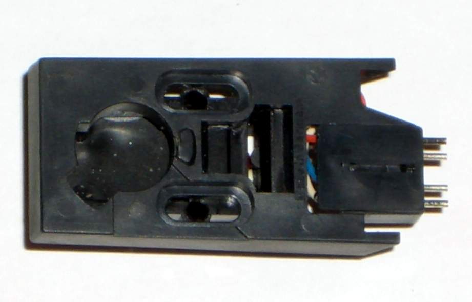

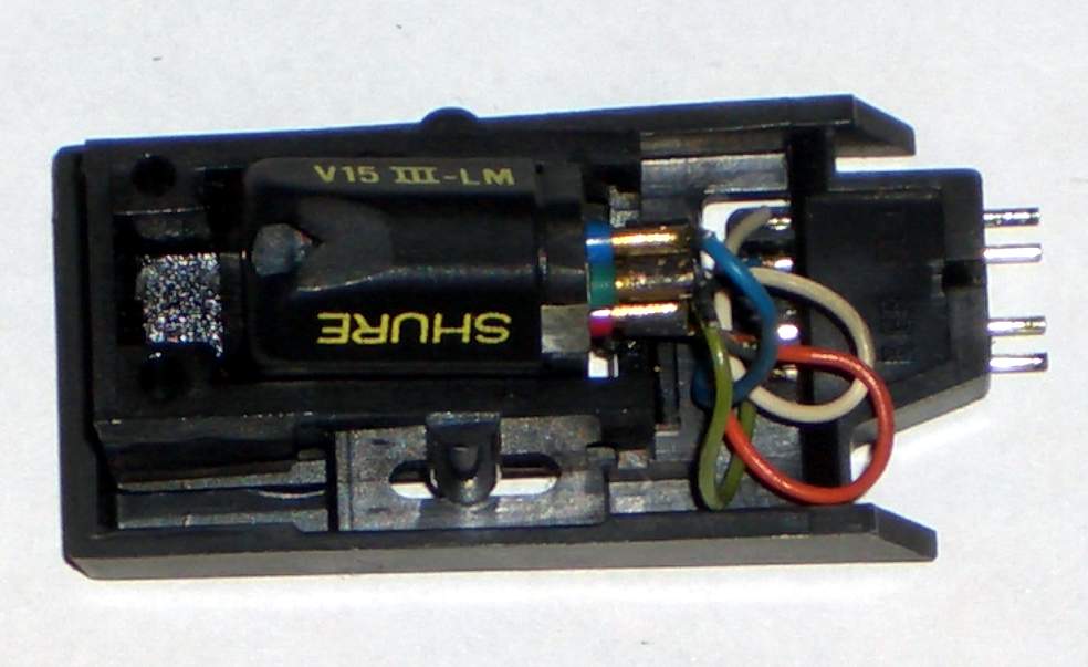

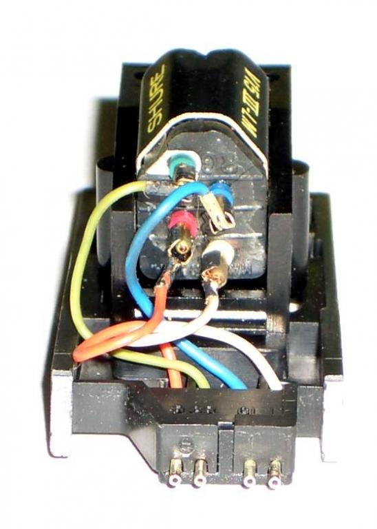

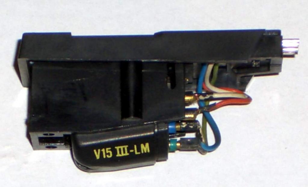

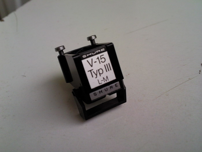

Pewnie chodzi im o coś takiego , bo piszą że wkręca się śrubki w obudowę
Ale to też adapter tylko inny typ.
- radekcza
- Posty: 241
- Rejestracja: 22 gru 2012, 18:43
Re: Legendarna Shure V15 III
OK, czyli wygląda na to, że akurat ta jest właśnie w tym adapterze który można kręcić do 1/2 ?
- Posty: 11298
Tak wygląda, ale dla pewności przydało by się zdjęcie z góry.
To bardzo dobra wkładka jak masz okazję to kup. Nie będziesz żałował.
- radekcza
- Posty: 241
Dobra, dzięki piękne za pomoc, z góry i z dołu wygląda tak - więc z tego co widać jednak da radę. Sprzedający niestety totalnie zielony w temacie i nic nie jest w stanie powiedzieć więc można domyślać się tylko ze zdjęć.
