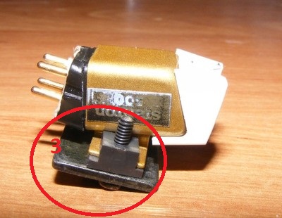

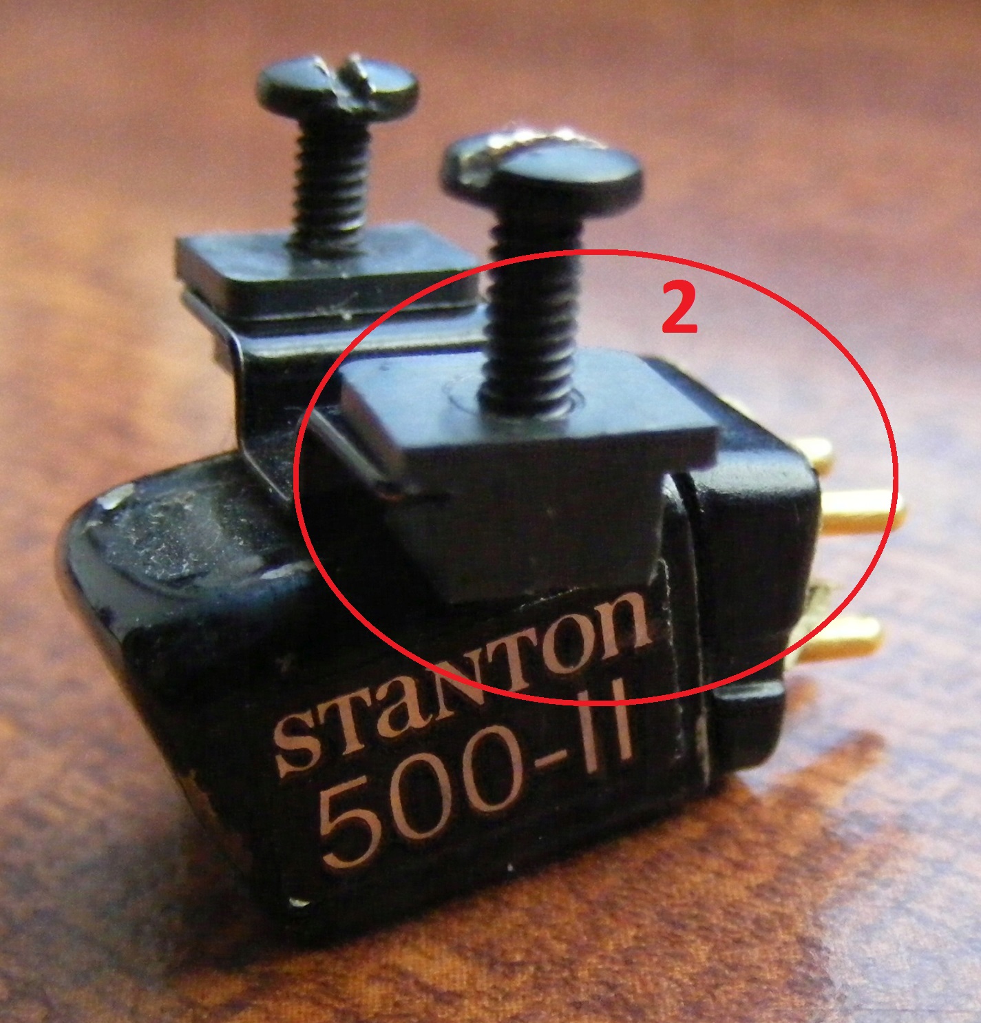

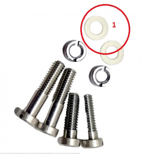

Panowie,
wczoraj przymierzyłem się do wymiany wkładki. Po przymiarkach "już nie" Wojtkowej pięćsetki okazało się, że nakrętka nie dociska wkładki do headshella bo gwint śruby kończy się wcześniej. Pasowałoby dodać tam jakieś podkładki. Z początku myślałem, że coś takiego (1) załatwi sprawę, ale znalazłem zdjęcia, gdzie Stanton ma w skrzydełkach takie cudo (2) lub cudo z płytką (3). Może ktoś rozwinąć temat jak powinienem połączyć SH-300 z Stanton 500? Z pewnością taka wstawka pomaga wycentrować wkładkę - gdzie to można nabyć?
ps. wamat sprzedaje zestaw śrubek z podkładkami za niecałe 10 zł, tymczasem w szczecinie można kupić "Elementy wykonane z obojętnego magnetycznie metalu" w cenie 60 zł. Czy zwykła podkładka np. z Ciastoramy się nie nada?

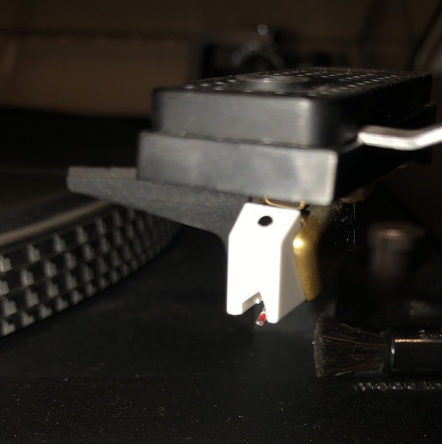

Post autor: BRob »
valv pisze: ↑
31 paź 2019, 17:04
Sprawdź u siebie i napisz co wyszło.

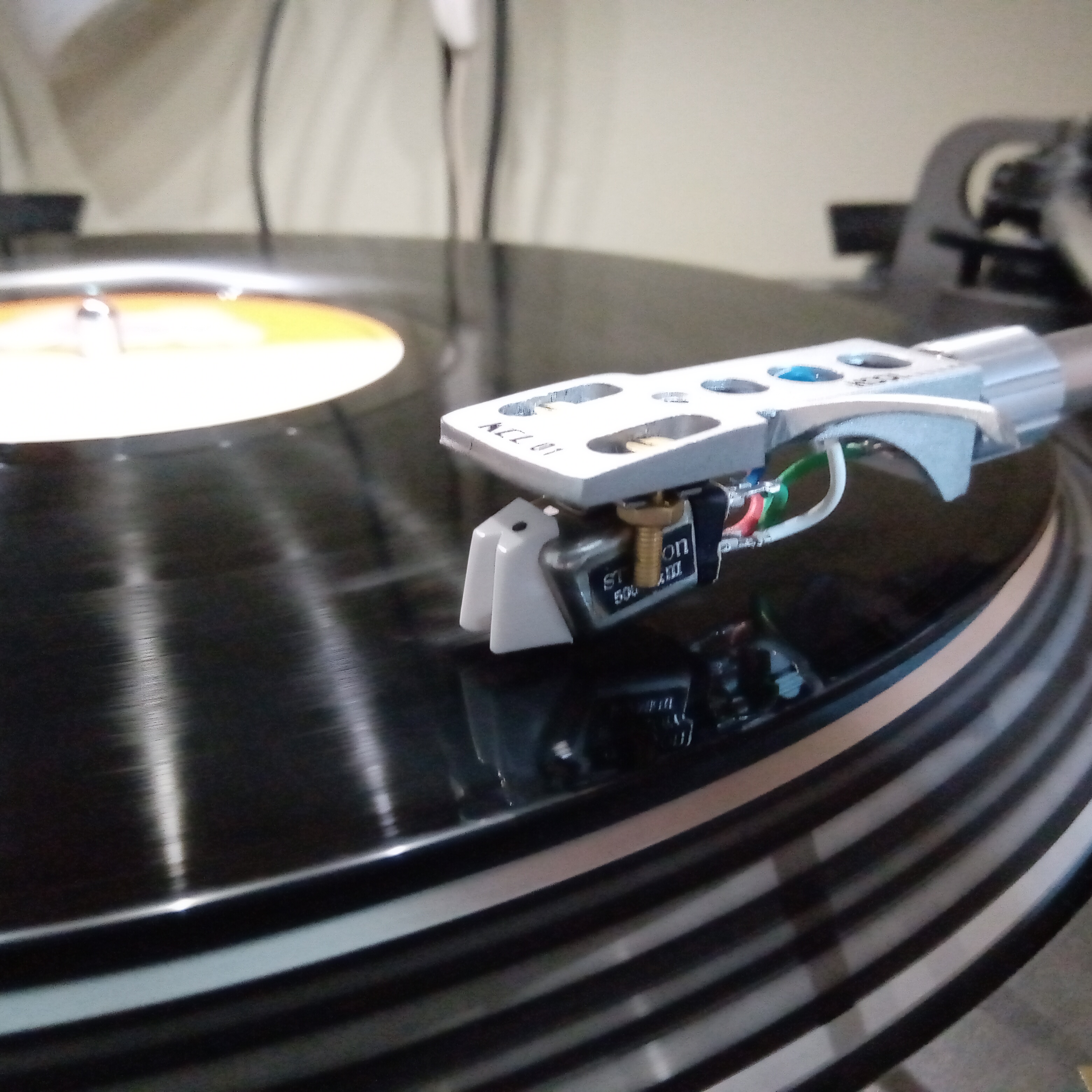

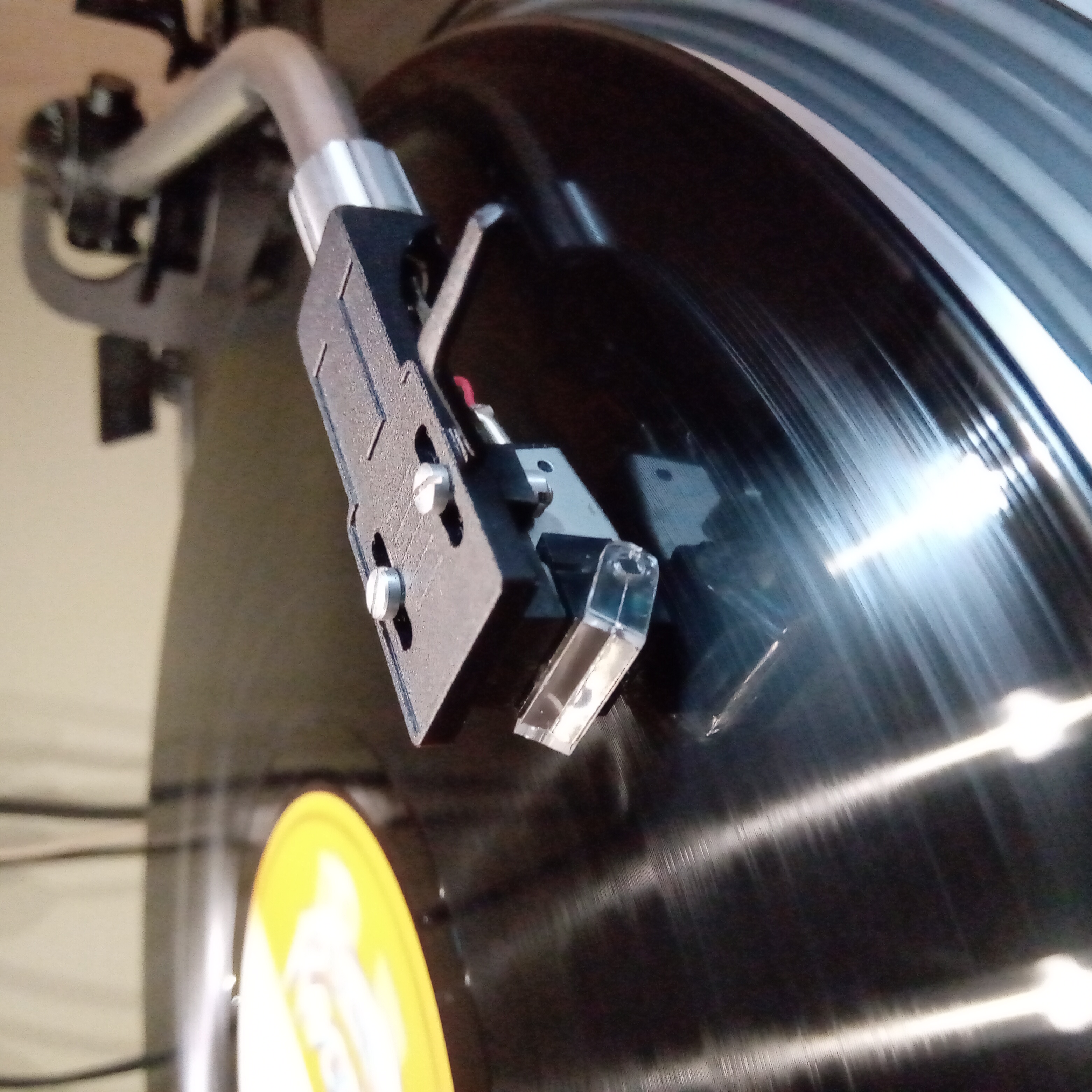

Udało mi sie na chwilę zawiesić Stantona na ramieniu mojego Technicsa, niestety jak wspominałem, igła była nie grana a wkładkę miałem tylko przykręconą do headshell'a, tak żeby się luzem nie pałętała. Nie stwierdziłem braku basu, trudno się rozpisywać o brzmieniu gdy wokalista świszczy jakby żadnej jedynki w uzębieniu nie miał, ale bas jest. :D
Próby zmiany nacisku w zakresie od 1,25 g do 1,75 (odczyt ze skali przeciwwagi) również nie wniósł dużych zmian, pomiędzy skrajnymi ustawieniami, czuć było lekkie "odchudzenie" dźwięku przy 1,25 g, a może mi się tylko wydawało, :D
W porównaniu do używanego na co dzień Elaca jest inaczej :roll: , ale wstydu nie ma.
Stanton 500 mk III
Stanton 500 mk III
Elac 792E z igłą D794E
dot87
Posty: 1448
Re: Stanton 500
#90
Post autor: dot87 »
BRob pisze: ↑
01 lis 2019, 00:07
Ale świszczy bo taka jego uroda, czy wina wkładki, czy igły, czy ustawienia wkładki? Z czystej ciekawości próbował może Kolega na ciut większych naciskach? Np 2gr?
