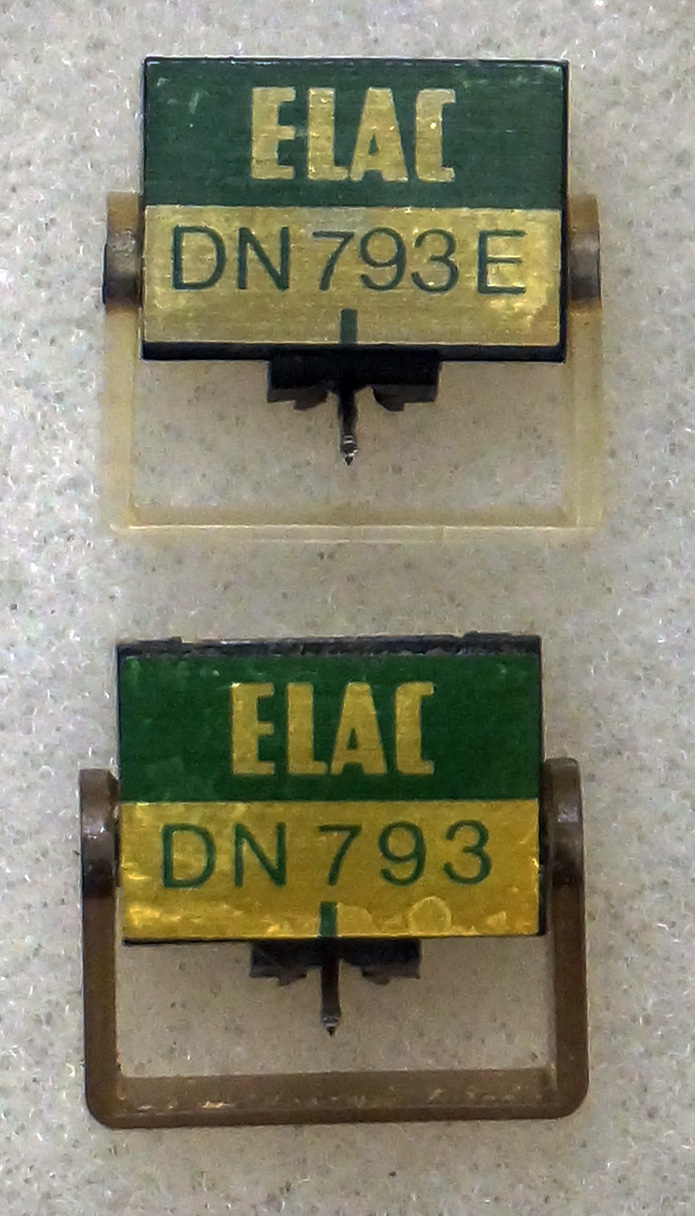

Czy ktoś wie, czym różnią się te dwie igły?
Czyżby ta, bez literki E była sferykiem?

Re: ELAC ESG 79x
#87
Post autor: kulek123 »
Jeżeli dobrze pamiętam to fabrycznie 791 miała sferyka a na zdjęciach mamy fabryczne igły.
Posty: 45657
Re: ELAC ESG 79x
#88
Różnią się latami produkcji.
Ta z E jest nowsza.
Jeszcze później były igły DN 793 E30 i E20 (30/20 jako wartość podatności).

Post autor: GreenGrass »
Wojtek pisze: ↑
04 wrz 2024, 10:52
Nie było sferycznych 793
Dziękuję Wojtku. Tak też nieśmiało podejrzewałem, bo jedyny sferyk 793 jaki znalazłem, to jakiś zamiennik na DaCapo.
Swoją drogą o ile pamiętam późniejsze wersje z literką E miały nagi diament, (Ta ze zdjęcia bez literki E jest klejona)

Tak, miały oznaczenie D793 E 30. Była jeszcze wersja D793 E SV. Miałem ją kiedyś, "na ucho" zachowywała się równie dobrze, co DN793 E, chociaż była bonded. (chyba, że coś pokręciłem...)

Re: ELAC ESG 79x
#90
A nie, czekaj, dla pewności przejrzałem jeszcze swoje zbiory katalogów i rzeczywiście, DN793 to igła sferyczna, z której później się wycofano.
Załączam specyfikacje serii ESG dla roku 1980 i 1984.
Chyba nie było "nagusa" 793.
W późniejszym okresie (1987-1989 ?) zmienili znowu nazewnictwo i były takie tworki jak 793 ESV, 794 OY oraz 794 EBM, ale szczerze nie wiem czy to cokolwiek wnosiło. OY i EBM mają w katalogach jednakowe dane techniczne :D
