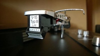

Zdjęcie z neta:
Posty: 45570
Re: Legendarna Shure V15 III
#490
olsza84 pisze: ↑
19 wrz 2017, 10:40
A to jakieś niespotykane, że ma klips i śruby jednocześnie? :) (nie typowe ale te "uszy" Dualowskie)
Tak.
Gdybyś spojrzał na własną sztukę zamiast wrzucać fotę z neta to byś się tak nie dziwił.
Masz dwie dziurki, ale co z tego? To też jest część mocowania Dualowskiego.
Poza tym, jak słusznie zauważyłeś, mocowanie klipsu i tak przeszkadza.
Wałkowane wiele razy w tym wątku więc nie wiem po co to jeszcze wraca...
olsza84
Posty: 3304
Gramofon: Dual Fever
#491
Post autor: olsza84 »
Wojtek pisze: ↑
19 wrz 2017, 10:55
Tak.
Jak wrócę do domu to spojrzę. Ok to się nie zrozumieliśmy. Myślałem że chodzi o jakiekolwiek rozwiązanie żeby nie wydawać 40 eurasów na drewniane body. Jeżeli te dwie dziurki to część mocowania Dualowskiego, to w jaki sposób one uczestniczą w mocowaniu w koszyku dualowskim wg.Ciebie?
Wojtek pisze: ↑
19 wrz 2017, 10:55
Nie rozumiem pytania. Dziurki mają rozstaw 1/2...
Posty: 45570
#492
olsza84 pisze: ↑
19 wrz 2017, 11:00
Ja nie mam tak jak Ty Duala pod ręką, ale z tego co pamiętam to w tych podkoszykach są śrubki na stałe służące do centrowania wkładki.
Jak już będziesz zerkał u siebie to sprawdź czy tam w ogóle jest jakiś gwint :)
Może nagle się okaże że wszyscy którzy piszą "jak to zamocować?" są głupkami i nie zauważyli otworów na śrubki :morda:
Widziałem gdzieś co prawda zdjęcie że ktoś w te otwory dał wkręty do drewna, ale to chyba nie w tym kierunku powinniśmy iść :D
olsza84
Posty: 3304
#493
Wojtek pisze: ↑
19 wrz 2017, 12:28
Co to za legenda ;) Nie ma żadnych śrubek na stałe w podkoszyku. Centrowanie odbywa się, co chyba logiczne, poprzez system zatrzaskowy (klipsy), które ustawiają wkładkę w odpowiedniej pozycji i z odpowiednim overhangiem. Żadne śrubki nie są potrzebne. Zresztą tą teorię o śrubkach w podkoszyku obala choćby to, że gro wkładek dualowskich nie ma wogóle tych uszu do śrubek. Mają tylko zastrzask. Sam mam takich kilka.
Wojtek pisze: ↑
19 wrz 2017, 12:28
Gwintu nie ma bo wkręca się, żeby być precyzyjnym wkręta a nie śrubkę.
Wojtek pisze: ↑
19 wrz 2017, 12:28
Tego nie twierdzę ale nie ma chyba wątpliwości, że się da? To nie żadne rocket science jak to nazwałeś :) Kilka przykładów na podstawie zdjęć. Sorry, że z neta ale przecież to nie ma znaczenia chyba? Przecież nie będę swoich zatrzasków piłował żeby udowodnić :lol:
Posty: 45570
#494
olsza84 pisze: ↑
19 wrz 2017, 12:54
Co to za legenda ;)
No to źle pamiętam :morda:
olsza84 pisze: ↑
19 wrz 2017, 12:54
Czyli jednak niestandardowo i wkrętami trzeba zadziałać.
olsza84 pisze: ↑
19 wrz 2017, 12:54
No tak. Dorzucamy sobie odpowiedni dystansik albo piłujemy wystające elementy mocowania na klips.
Innymi słowy: jest nadzieja, choć i tak trzeba dokonać modyfikacji i zastosować wkręty zamiast śrub.
Chyba wszystkie wkładki Shure w wersjach Dualowskich mają te otwory/uszy.
Dzięki za sprawdzenie olsza84.
