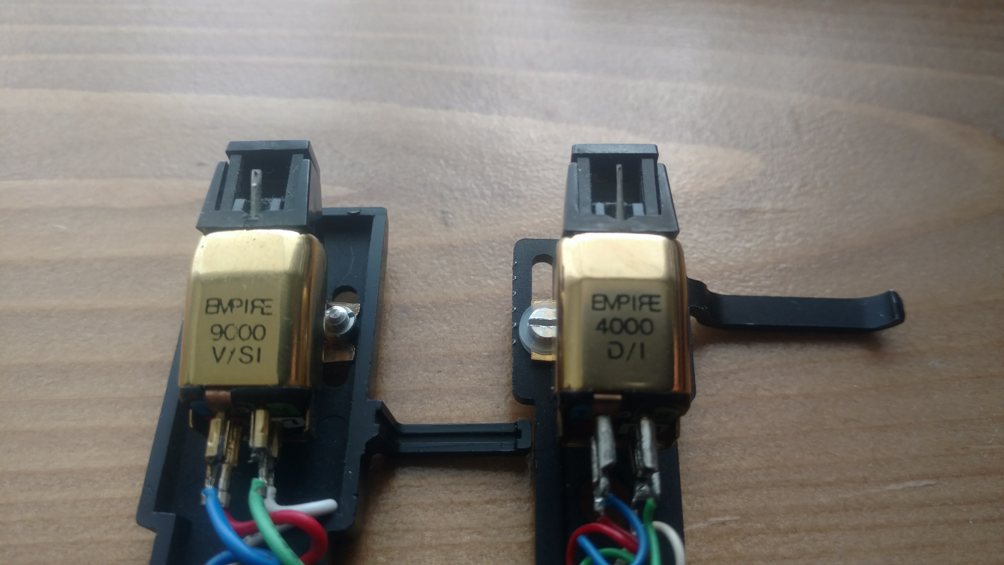

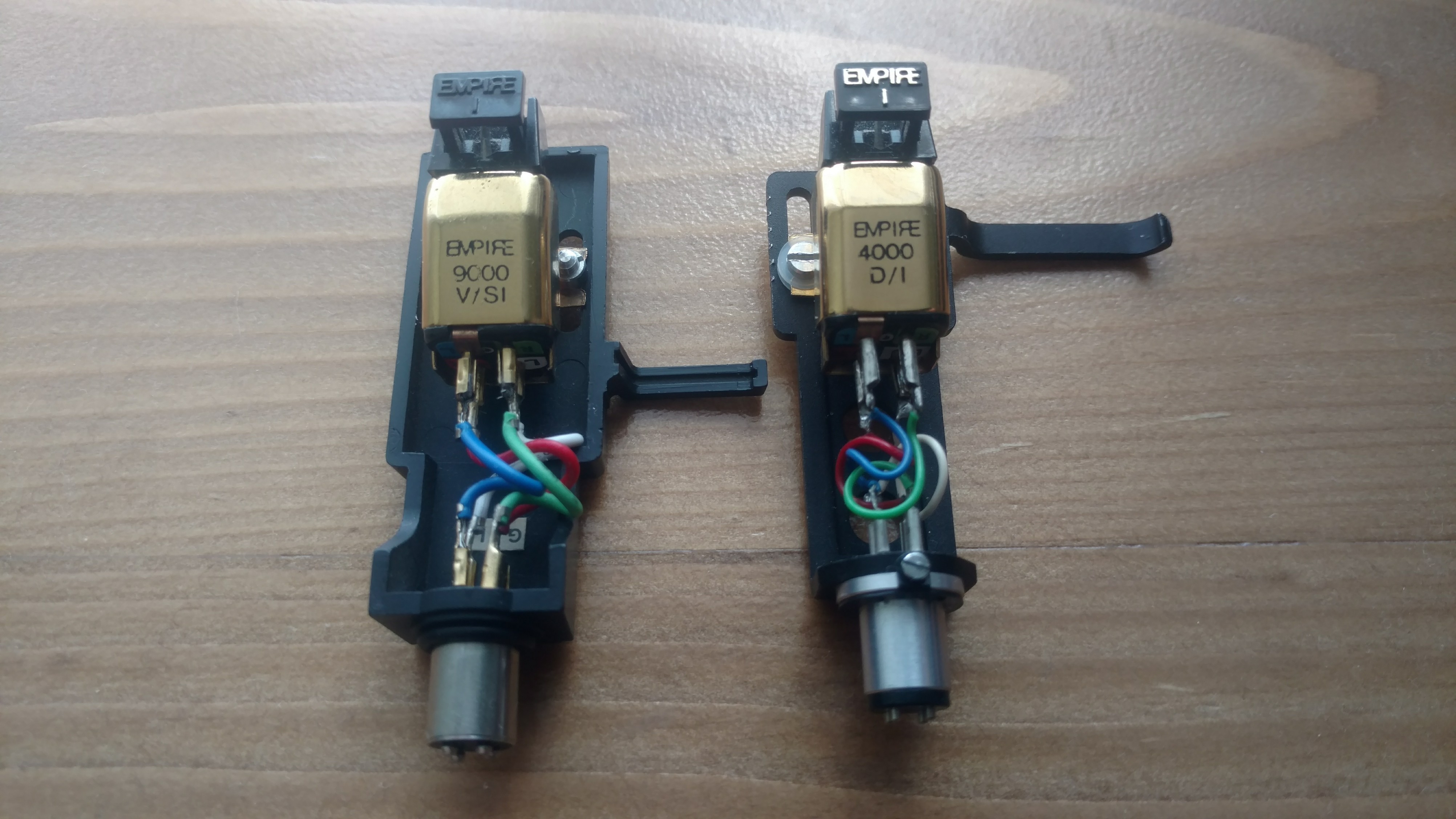

Peliks przesłał mi swoją wkładkę Empire 9000V/SI.
Zrobiłem małe porównanie dwóch braci tj. mojej 4000D/I oraz wyżej wymienionej wkładki naszego forumowego kolegi.
W paczce od Peliksa otrzymałem również dwie płyty Kate Bush, które w jego ocenie "syczały" najbardziej.
Obie wkładki posiadają oryginalne igły o nieznanych przebiegach, które znaczenie różnią się wizualnie. Wspornik igły SI jest wyraźnie grubszy oraz krótszy w stosunku do igły D/I.
Najpierw odtworzyłem kilka utworów na swojej 4000, wysokie rejestry nie kuły w uszy, ale odniosłem wrażenie że płyty nie są już pierwszej świeżości.
Potem zmiana na Peliksowe 9000V i słyszę... "esy" takie , że momentami trzeszczą w głośnikach.
Zmieniłem igłę we wkładce 9000V na swoją D/I i jest ok, wysokie tony znów mają kontrolę.
Kolejna próba z moją wkładką 4000 + igła z wkładki Peliksa no i są wyraźne sybilanty.
Igła SI gra trochę głośniej od D/I ale syczy jak cholera, nie da się momentami słuchać.
Jakie wnioski? Mało odkrywcze, ale jednak jakieś są...
Wygląda na to, że igła w 9000V kończy żywot, ale tym samym mamy pewność że z generatorem 9000V wszystko jest ok.
Myślę że tutaj dużo od siebie wnoszą również same płyty.
Kolejny wniosek, że też muszę jakieś płytki Kate Bush mieć :mrgreen:
