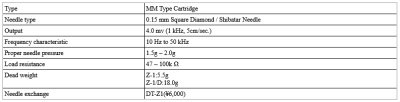

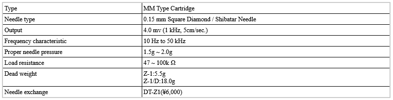

Z-1: https://audio-database.com/VICTOR/etc/z-1.html
Screenshot 2026-02-12 at 09-54-52 Specifications of VICTOR_JVC Z-1 VICTOR_JVC.png

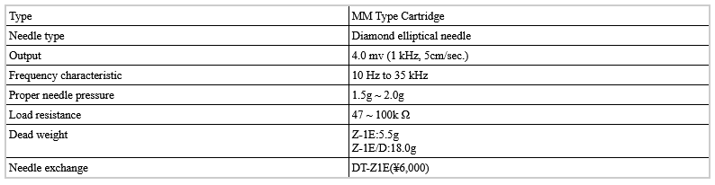

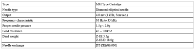

Z-1E: https://audio-database.com/VICTOR/etc/z-1e.html
Trzymał bym się optymalnego nacisku dla ori igły, to jest 1,75 g i reagował w zależności od obserwacji. Z fabryki wychodziła z prawie 14sto gramowym headshell'em (Victor PH-6).
