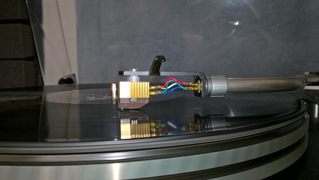

Tak w sumie informacyjnie - może się komuś przyda – choć nadal w temacie wątku.
Denon DL-301II ma wysokość 17mm. Telefunken S600 był budowany pod wkładkę Shure V15III, która ma wysokość 15mm, brakuje zatem 2mm.
W gramofonie tym brak jest możliwości regulacji VTA. Jedynie istnieje możliwość maksymalnego podniesienia na stałe ramienia (coś około 3mm w stosunku do oryginalnie budowanego) i stosowania podkładek dystansowych pod „niższe” wkładki. Taka informacja, dobra w sumie chyba dla potencjalnych innych użytkowników tego gramofonu – bo nie pamiętam bym się z nią spotkał na forum.
Moja S-klasa właśnie wędruje do serwisanta na powyższy zabieg.
EDIT (01.10.2018):
Wczoraj po dyskusji w wątku:
viewtopic.php?t=11827&start=15
od postu #18, osobiście zmierzyłem obydwie...
Denon DL-301II ma wysokość 17mm mierzoną od "dachu" wkładki po koniec igły - sam korpus ma 15mm wysokości.
Korpus Shure V15III ma także 15mm wysokości.
Obydwie wkładki mają praktycznie identyczną wysokość i żaden zabieg podnoszenia ramienia w Telefunkenie S600 dla tych dwóch wkładek nie jest potrzebny.
EDIT (01.10.2018):

Re: Denon DL-301 II
Jest regulacja ustawienia VTA. Trzeba potem jedynie sprawdzić czy ramię od czujnika wchodzi w swoje miejsce by działał autostop i lift.

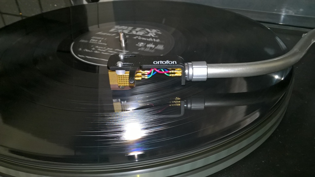

Swego czasu popełniłem wpis, w którym stwierdziłem, że porównywanie wkładek MM z wkładkami MC ma niewiele sensu i zdanie to podtrzymuję.
Niemniej ten post będzie pewnie niepozbawiony odniesień do dotychczas przeze mnie użytkowanych wkładek - a były to wyłącznie MM-ki.
Mój Telefunken S600 został ozłocony lub ukoronowany - jak kto woli...
i zawisła na nim złota wkładka - tytułowa wkładka...
Po latach obcowania wyłącznie z wkładkami MM (AT, Nagaoka, Philips, Shure) przyszła pora na pierwszą wkładkę MC. Jest ze mną już jakiś czas, a od grubo ponad tygodnia jej słucham...
To zupełnie inne granie niż to, do którego byłem przyzwyczajony. Rzekłbym - inna kultura grania i to Kultura przez wielkie "K" i to słychać od pierwszego dźwięku. Nie odkrywam na nowo swoich płyt - te znam dobrze - jednak muzyka płynąca z głośników brzmi nieco inaczej.
Subtelność to pierwsze słowo, które przyszło mi na myśl. Może lepszym określeniem byłaby delikatność, czy większa staranność w prezentacji. Sam już nie wiem...
Dźwięki nie stały się, jakby to powiedzieć odchudzone, tyle że niektórymi nie zostałem uderzony prosto w twarz. Były oczywiście obecne, ale troszeczkę jakby w tle. Szczerze - to bardzo miłe zaskoczenie. Pojawiły się niuanse, których wcześniej nie słyszałem tak wyraźnie. Znacznie poszerzyła się scena muzyczna w której pojawiło się więcej przestrzeni. I ten bas - nie bardzo nawet wiem jak go opisać. Pełna kontrola to moim zdaniem nie do końca odpowiednie określenie, ale innego chyba nie znajdę. W każdym aspekcie jest, moim zdaniem o wiele, wiele lepiej.
Jedno mogę powiedzieć ze 100% pewnością. Jak na razie nie widzę u siebie powrotu do wkładek MM z którymi miałem okazję obcować. Ten Denon to inna liga, inne granie, inna kultura. Daje niesamowitą przyjemność ze słuchania muzyki.
Wielkie dzięki dla wszystkich kolegów, którzy służyli mi swoją pomocą w trakcie wyboru.
Jesteście wielcy!!!

Re: Denon DL-301 II
Jak już wcześniej wspominałem w Telefunkenie S600 nie ma takiej możliwości aby płynnie ją regulować.
Można jednak na stałe podnieść ramię - co zrobiłem, a raczej zleciłem...
