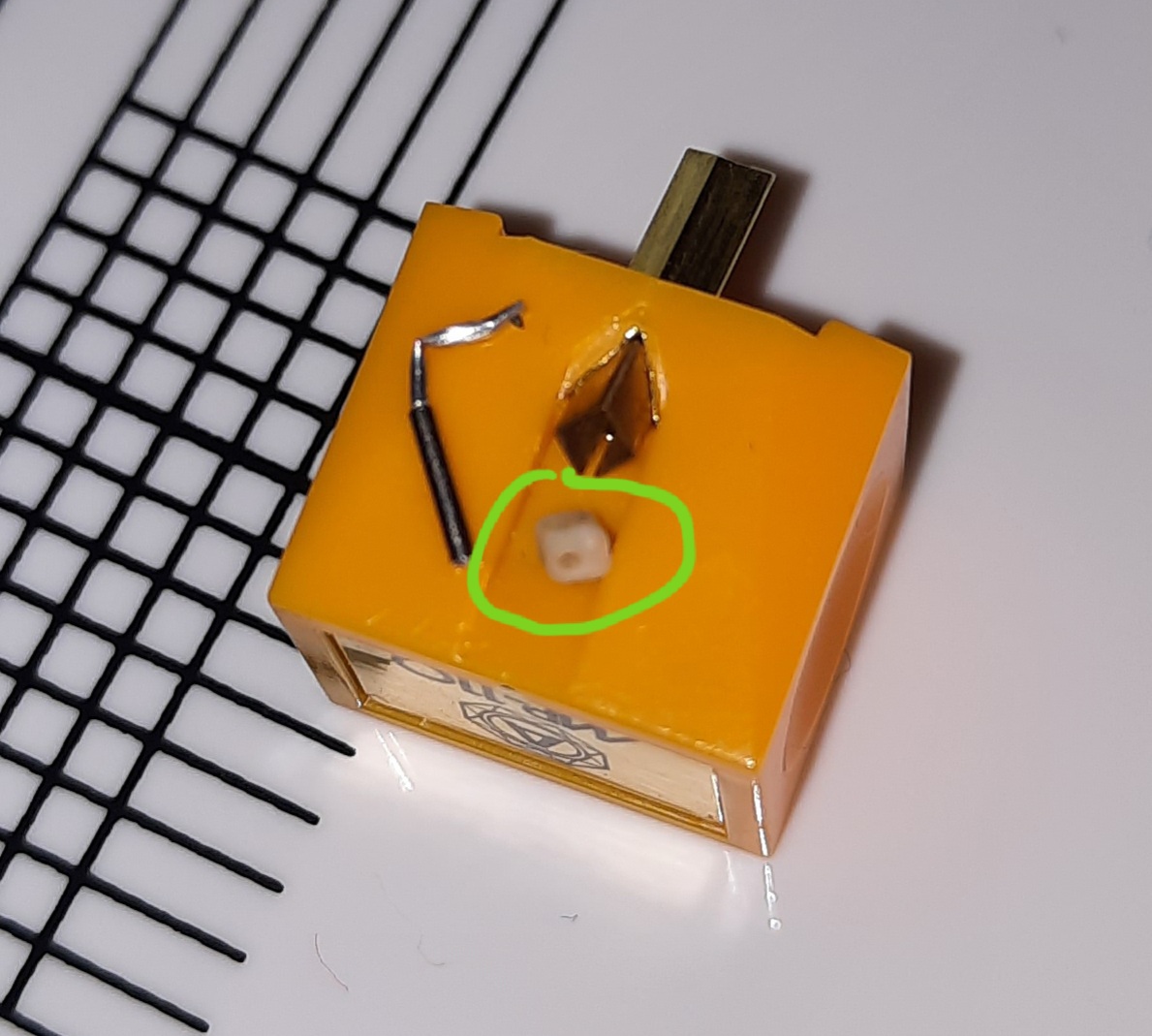

Chwila nieuwagi i popełniłem błąd doprowadzając swoją prawię nową MP110 do stanu takiego, że wspornik też zaczął obracać się w zawieszeniu o 360 stopni. Stało się to w momencie zdejmowania plastikowej osłony igły, nic wielkiego lekkie boczne dotknięcie igły, jednak wspornik został obrócony w zawieszeniu o 10-15 stopni. Spanikowałem, zacząłem kombinować i po paru chwilach całkowicie złamałem wspornik - igła do wyrzucenia :( Szkoda, że wcześniej nie doczytałem o Cantileverze bo pewnie gdybym nic nie ruszał to on by to naprawił (wspornik był idealnie prosty tylko obracał się wokół osi). Oczywiście mój błąd, dobrze, że wcześniej udało się ją przesłuchać w moim systemie i wiem, że to jest właśnie to czego szukałem.
Podejrzewam, że to co przyszło po reklamacji do autora tego wątku to była igła po przejściach podobnych do moich.
A teraz podstawowe pytanie. Czy inne wkładki, szczególnie te znacznie droższe też są tak skonstruowane, że zawieszenie to bardzo mała gumka jak na obrazku (2x2x2mm) i stosunkowo łatwo można odkleić wspornik?
Nie miałem kontaktu z wieloma wkładkami ale zawieszenie w AT95 i z tego co widzę w innych AT wygląda w porównaniu do nagaoki pancernie (wspornik jest solidnie zalany gumą, jest jeszcze metalowy klips i śrubka/zacisk). Z AT95 też popełniłem kilka nawet większych "błędów" a igła i wspornik są w stanie idealnym.
